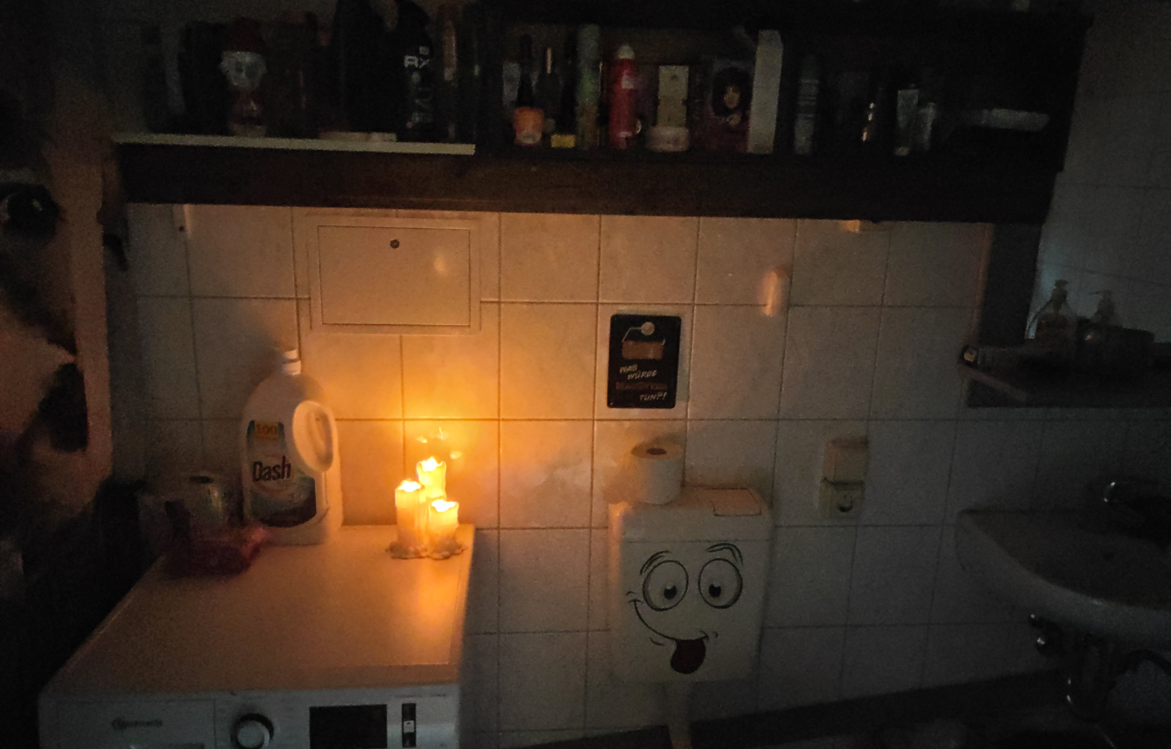

Tatsächlich haben wir LED Kerzen ( Selbstgebaut ) mit Timer überall stehen, auch im Bad. Ich selbst bin nachtaktiv und leider auch Nachtblind. Außerdem haben wir auch Kids, der jüngste geht seit paar Wochen auch selbständig aufs WC und da sind Nachtlichter überall wirklich was feines 😉.
Die Kerzen laden wir alle 2 oder 3 Monate mal per Solar auf und das spart auch bissel Strom, weil diese Kerzen wirklich tolles und ausreichendes Licht Liefern.
Also ja, ich weiß was du meinst 😁
-> Das Lichtverhältnis im Bad durch die Kerze ist in Wirklichkeit viel heller, allein schon durch die Fliesenreflektion, kommt auf dem Foto aber nicht so rüber.
