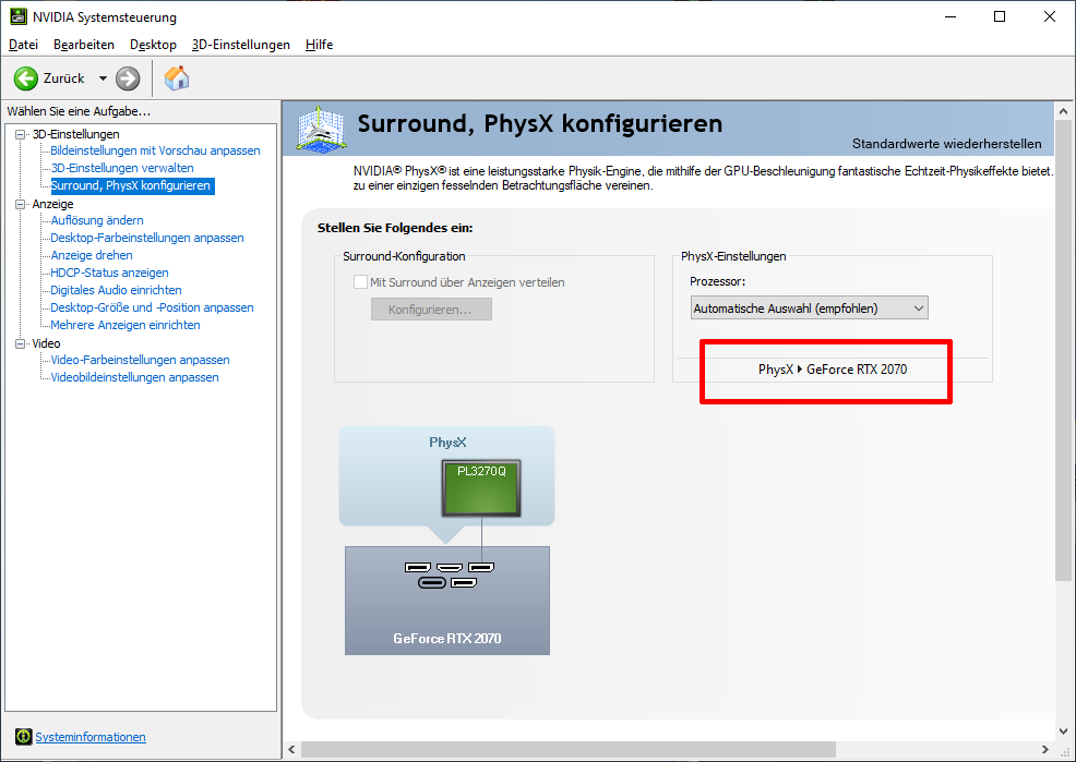

Eine Frage, was heißt dann das rot Markierte hier:

RobinSword schrieb:
Ok, werde ich ausprobieren.
Das heißt, dass PhysX Beschleunigung (!) - falls vom Spiel unterstützt - von der 2070 übernommen wird.
PhysX hat eine pure CPU Komponente, klassische Physikengine ohne Hardwarebeschleunigung.
PhysX hat daneben noch eine beschleunigte Komponente, die je nach Hardware von der GPU beschleunigt werden kann oder als Fallback ebenso auf der CPU ausgeführt wird.
Die klassische Komponente und die beschleunigte Komponente nutzen unterschiedlichen Code und unterschiedliche Objekttypen.
Das was in Spielen heutzutage verwendet wird, ist zu 99% die klassische Komponente und kann nicht durch Hardware beschleunigt werden.
Ist verwirrend, ich weiß. Hat Nvidia in der Nomenklatur ungünstig gelöst, weil beides den gleichen Namen PhysX trägt.
