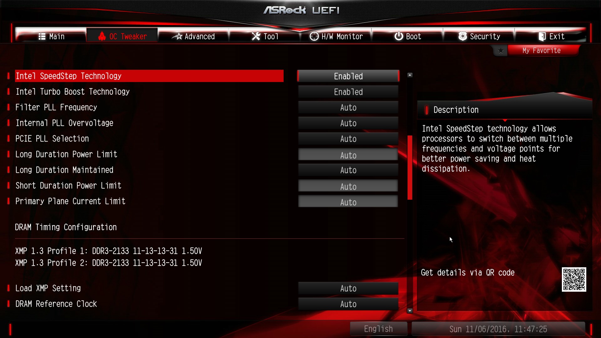

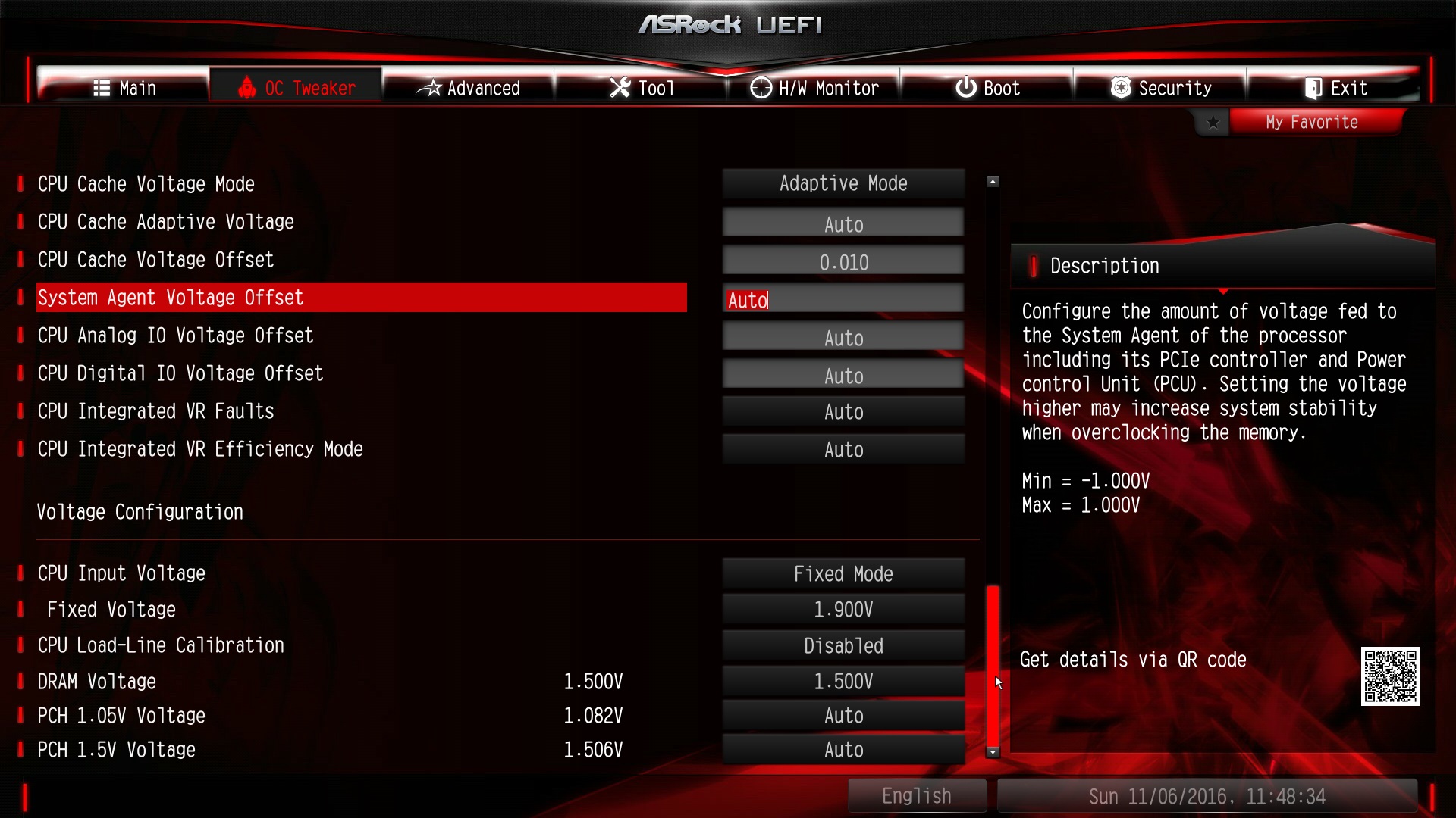

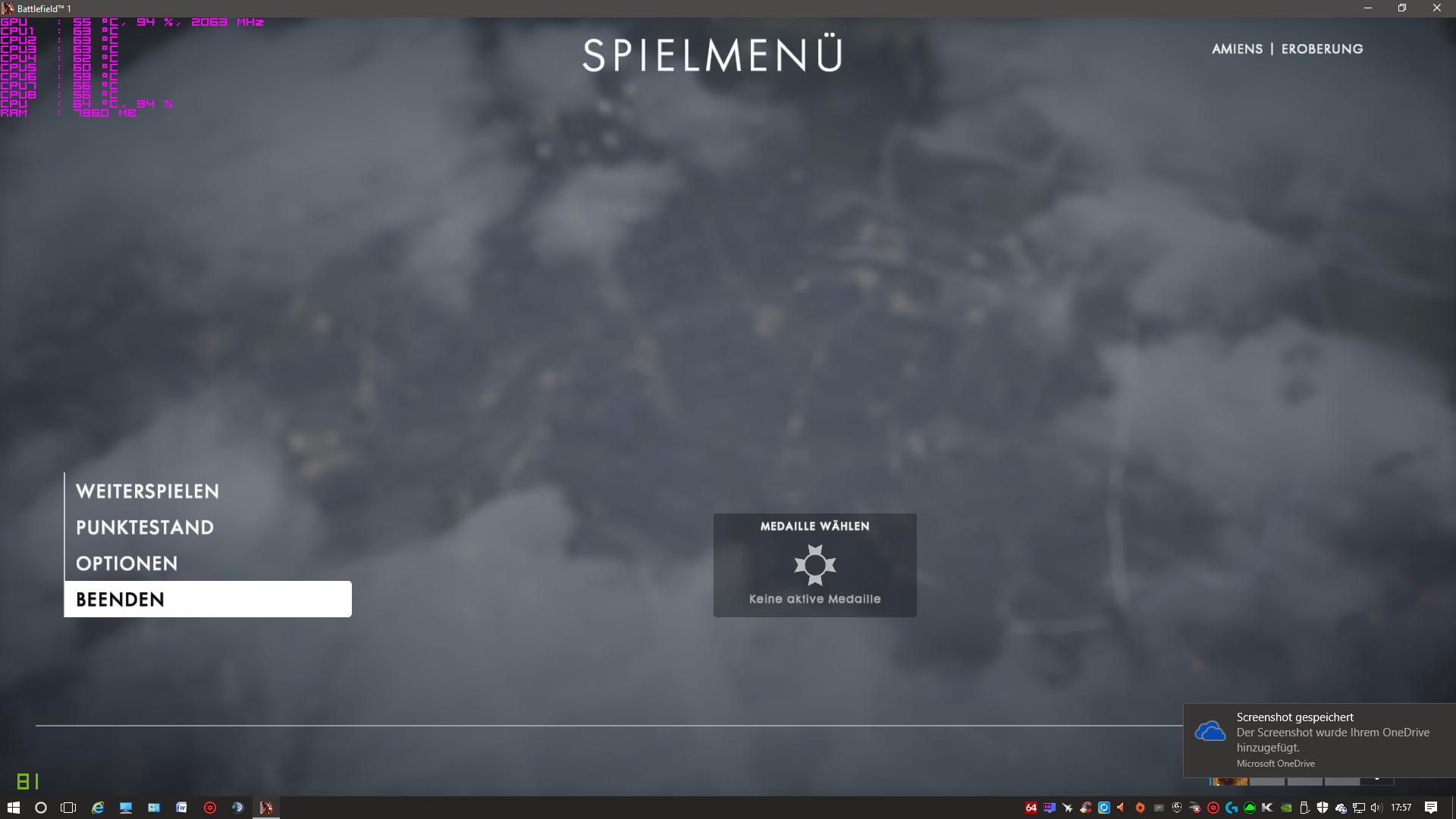

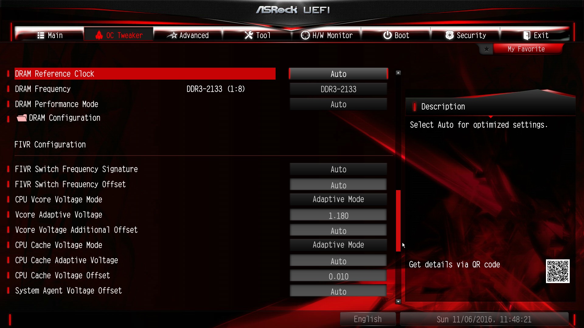

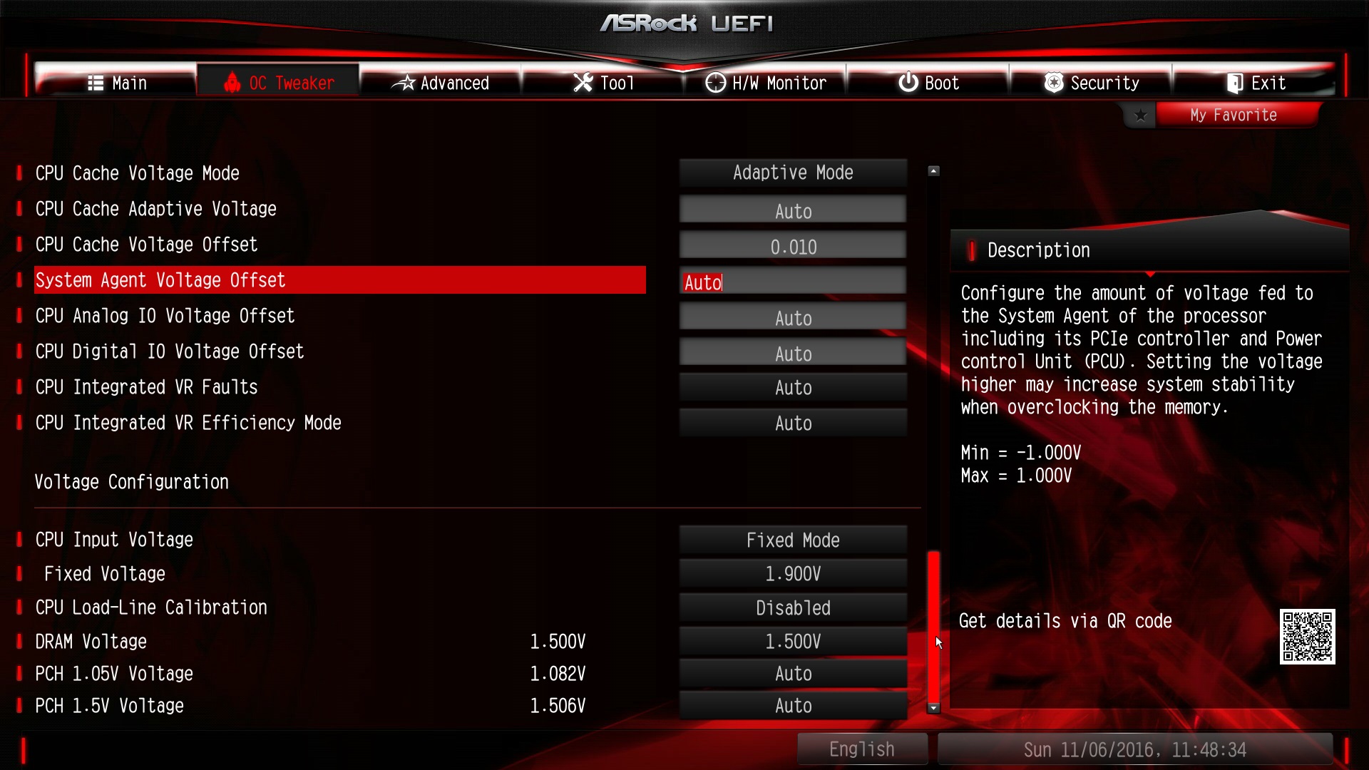

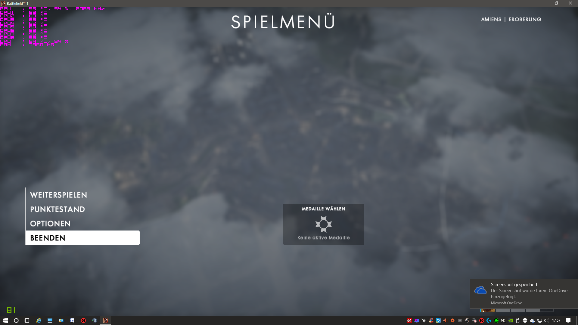

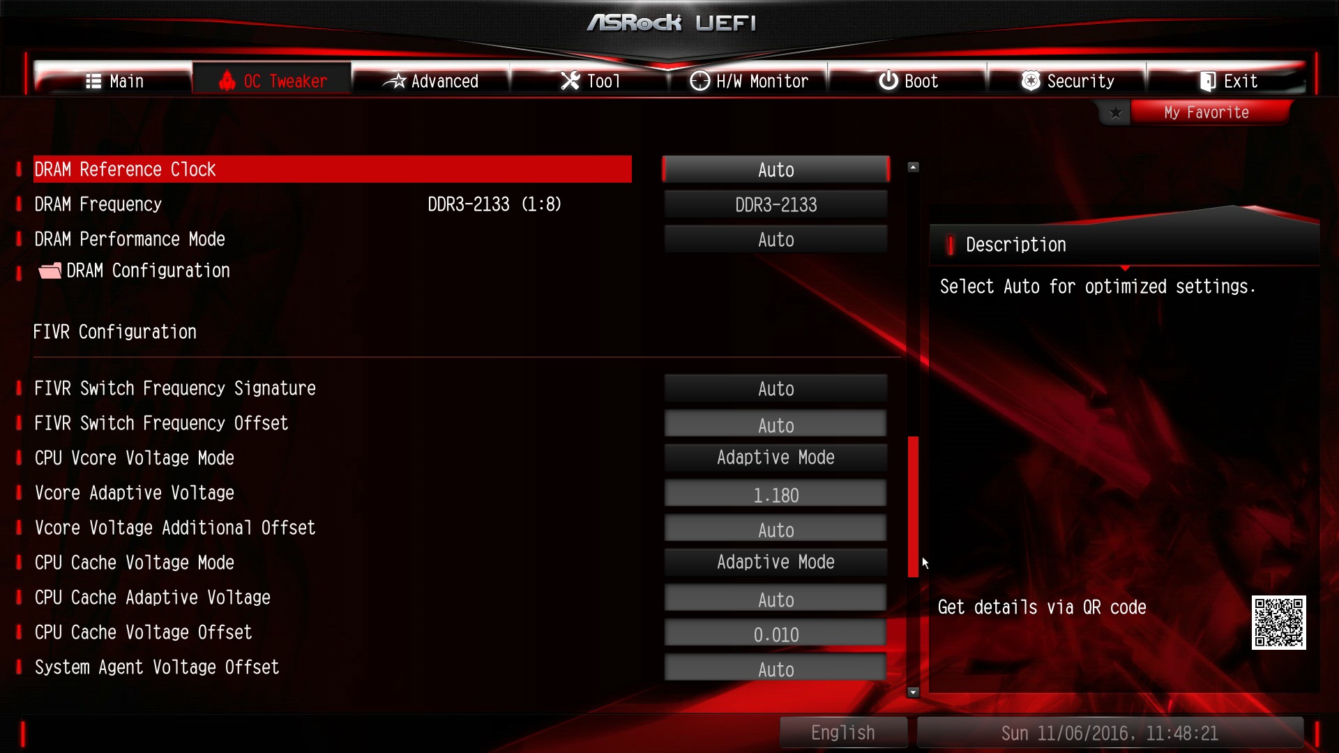

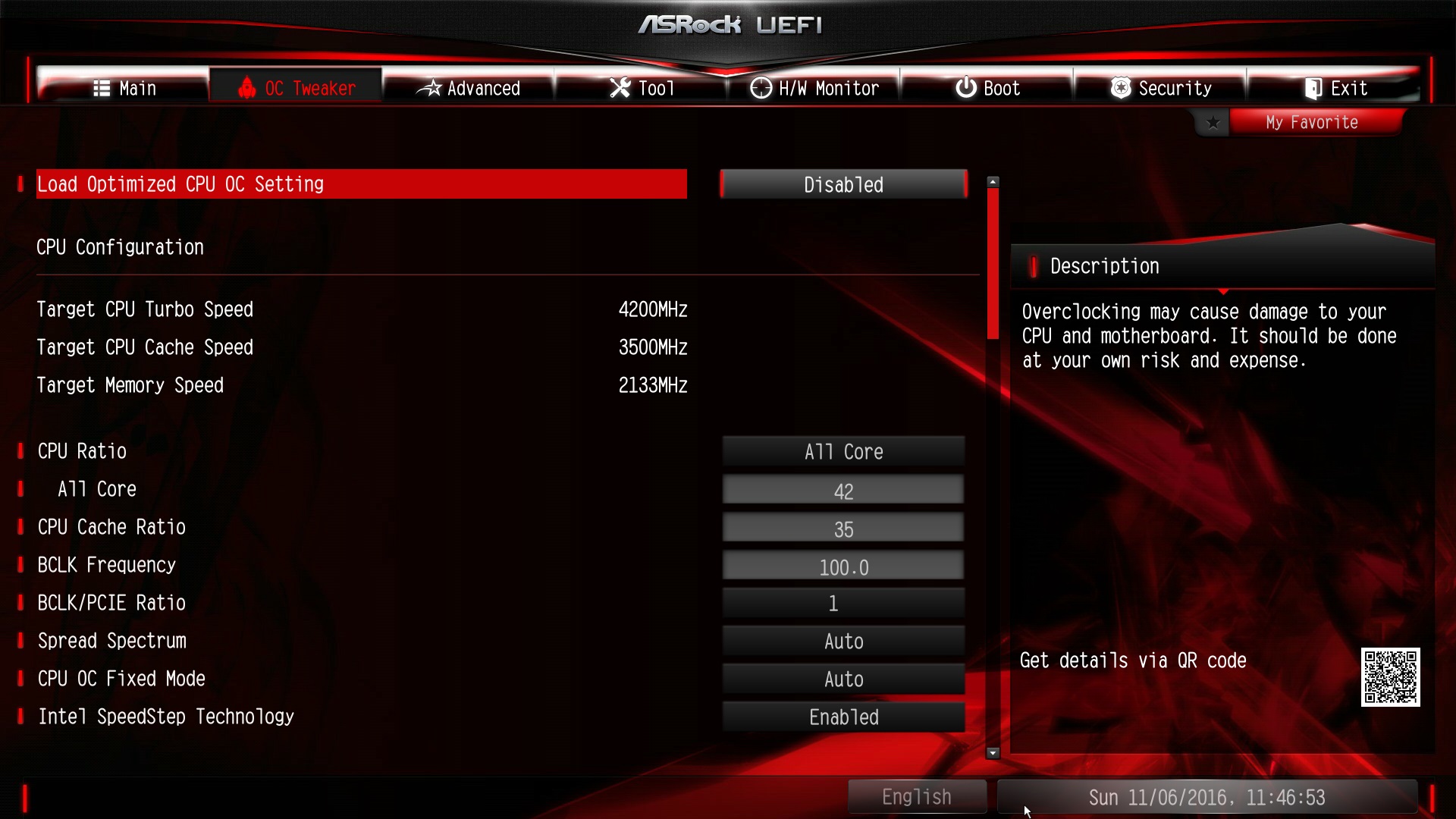

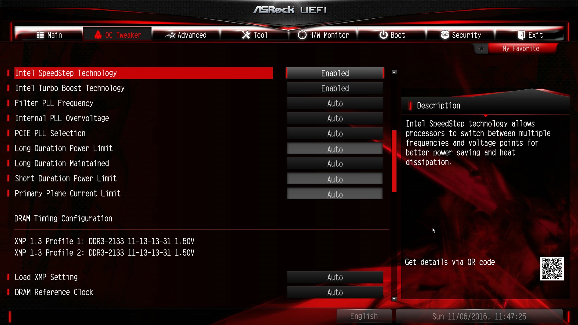

nabend, habe meinen i7 4770k auf 4,2 ghz übertaktet bekommen. prime95 Version 26.6 eine stunde laufen lassen, und fünf stunden battlefield 1 gezockt alles io.
