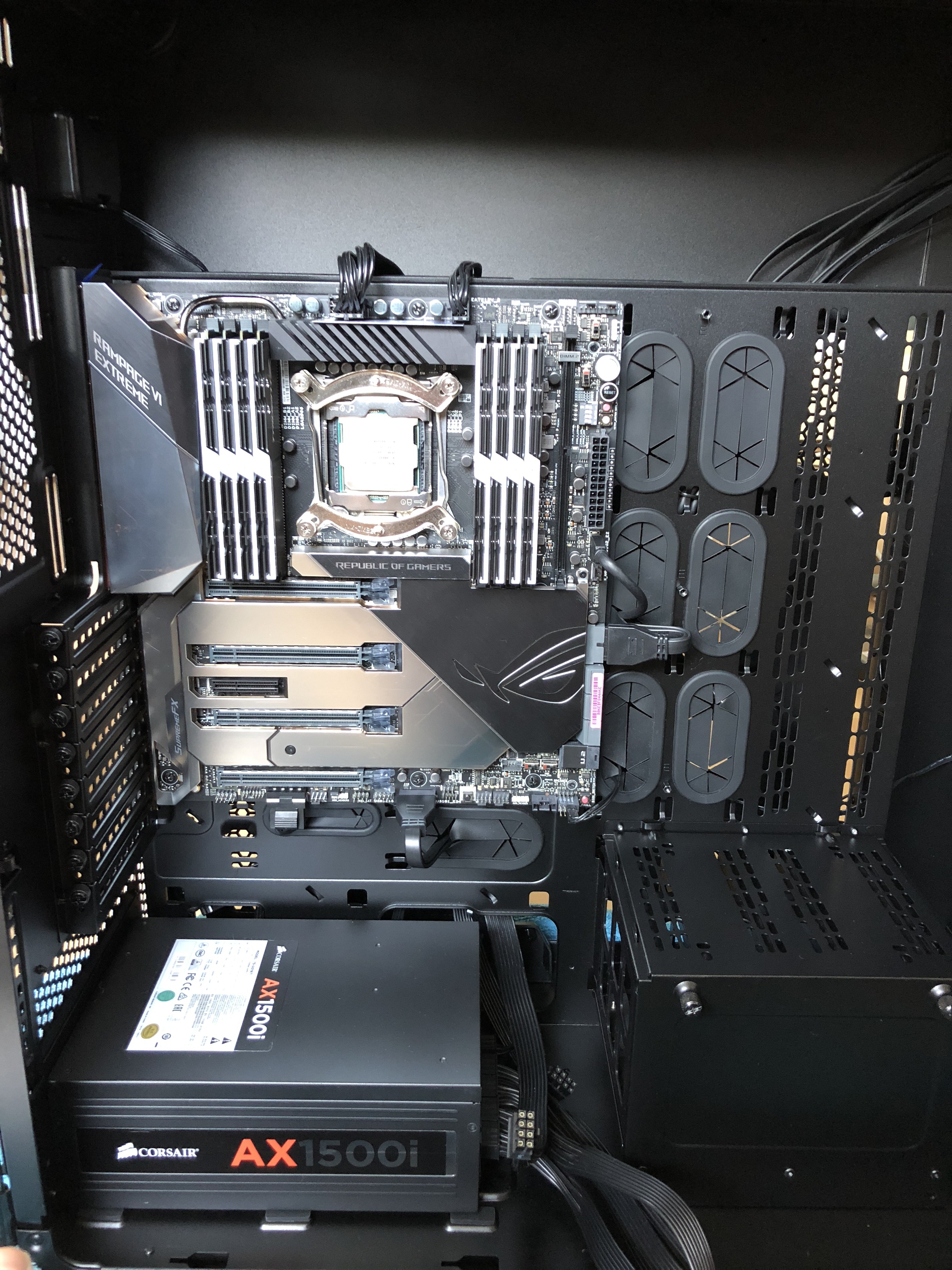

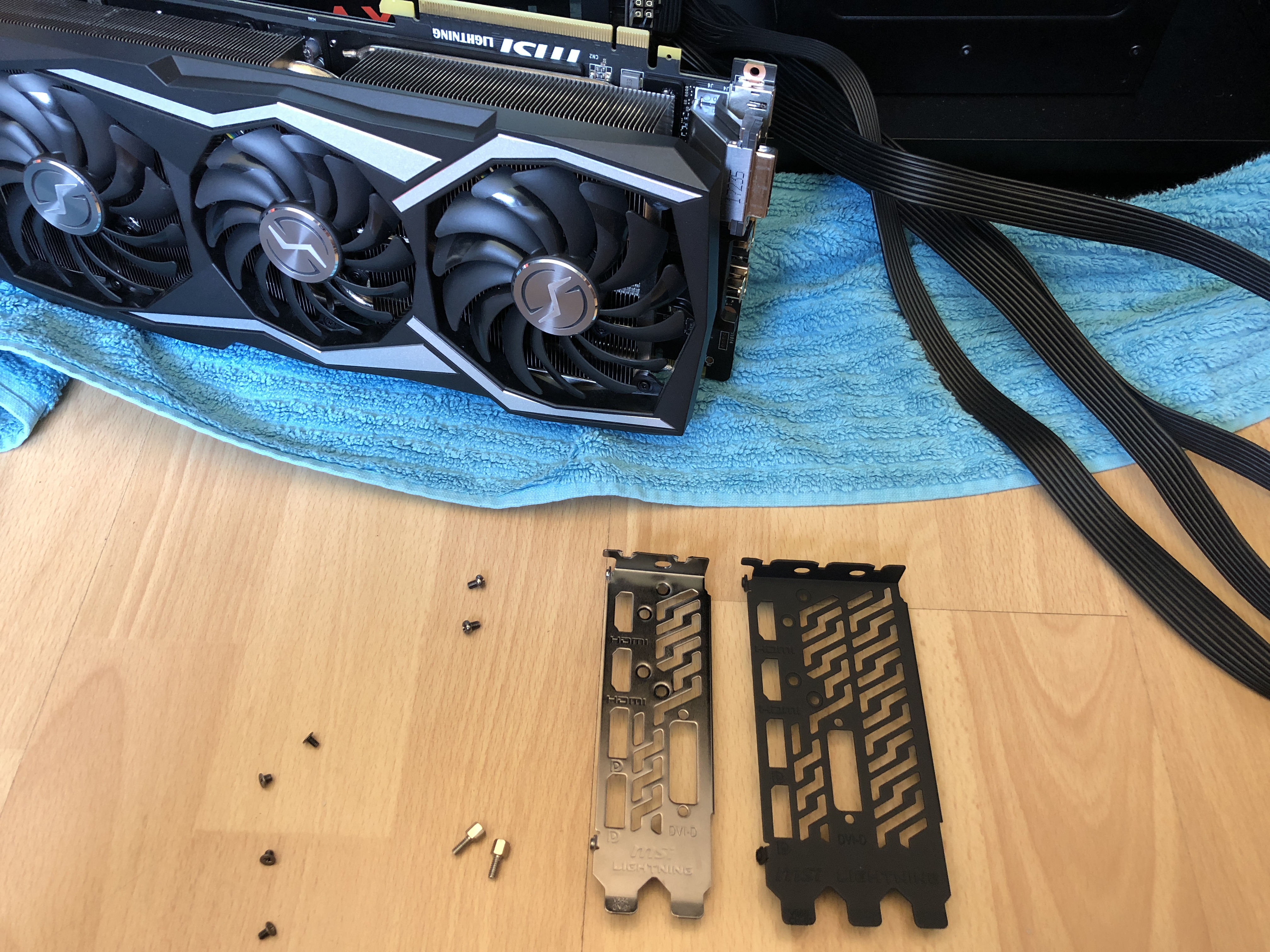

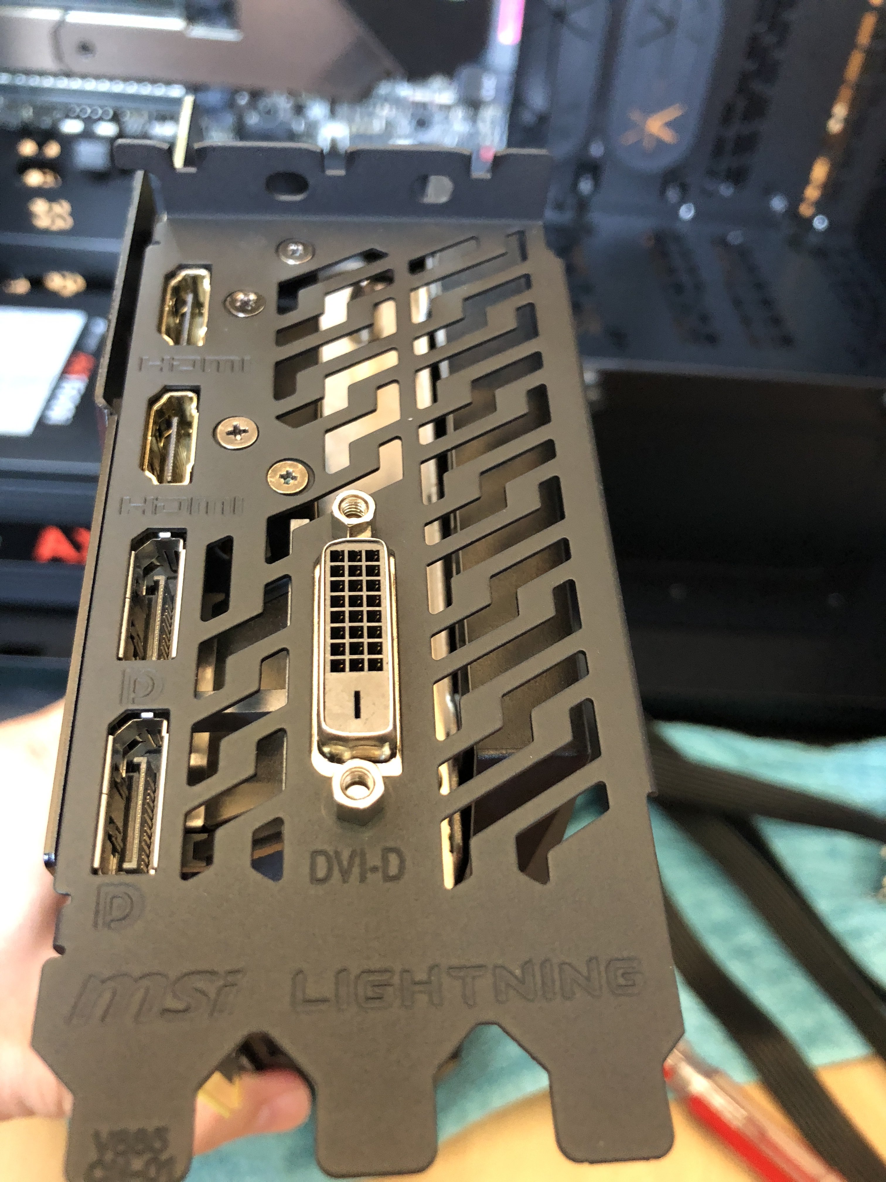

Die Lightning Z‘s bekommen jetzt auch erstmals ihre schwarze 3 Slot Blenden:
Reset / Power Stecker - aber ich sehe gerade für das zweite System hat Corsair Beschriftungen bei LED - da sind die mit Schriftzug "+"

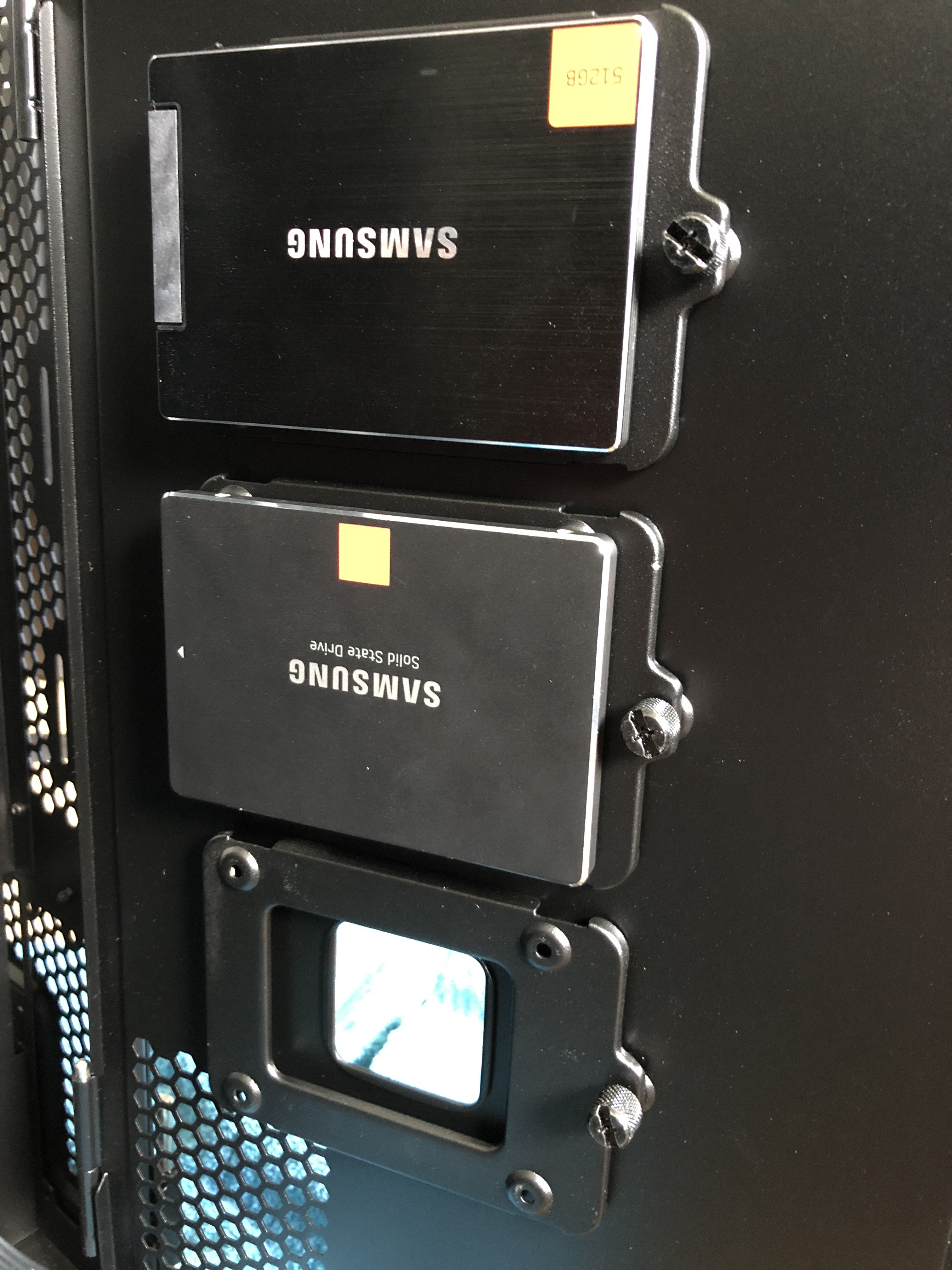

BTW: ich dachte die 2,5" SSDs werden in die Brackets der "french doors" eingebaut - tatsächlich werden sie aber oben drauf montiert..

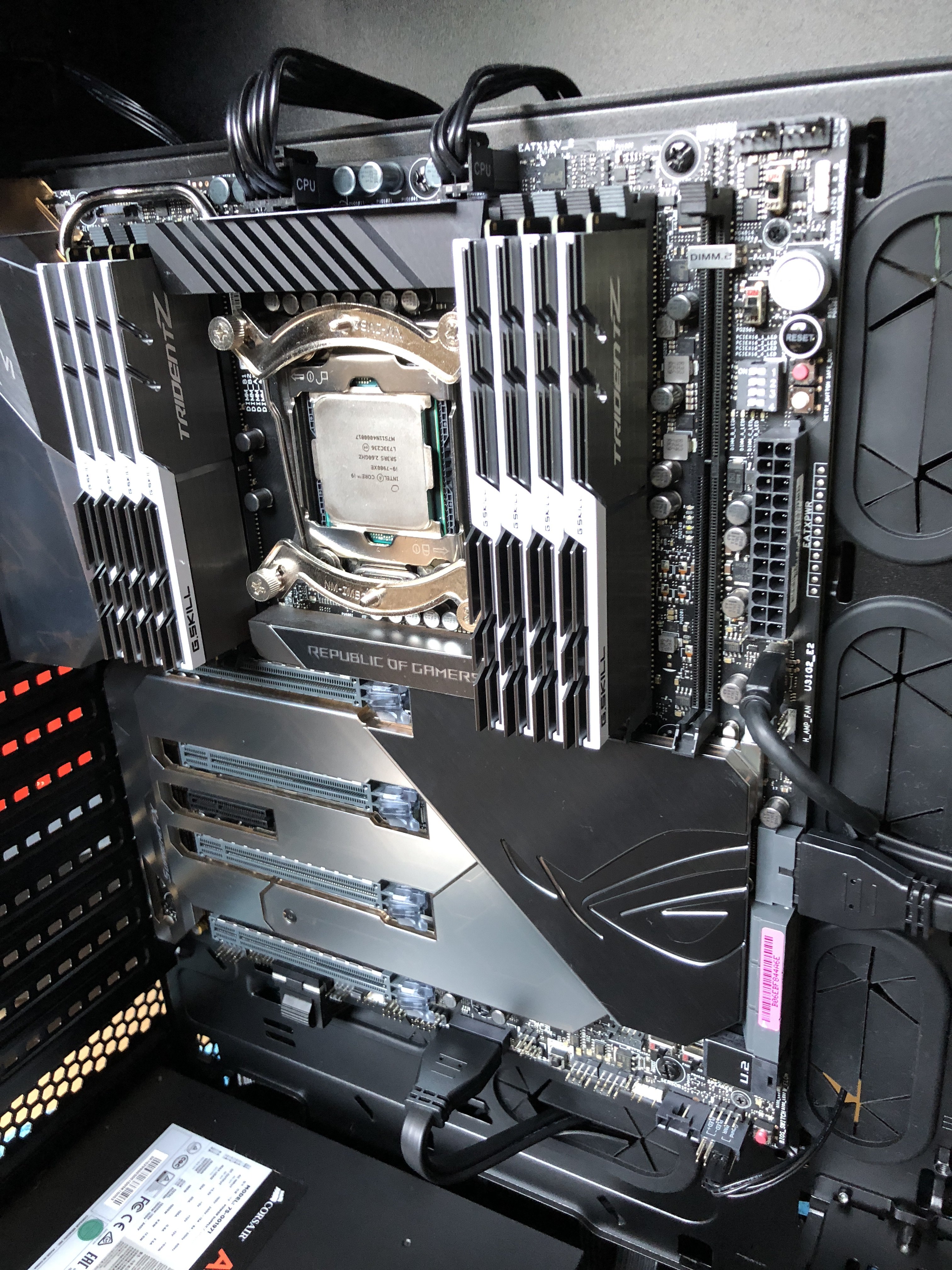

Das System schaltet sich kurz nach dem booten aus:
“USB Device Over Current Status Detected!!”
Liegt irgendwie am USB 2.0 Port vom Asus R6E - habe dort den Commander Pro angeschlossen.
Wenn ich den Anschluss nicht nutze bootet das System ganz normal.
Edit: habe die Verkabelung getrennt und neu verbunden - jetzt läufts plötzlich.
