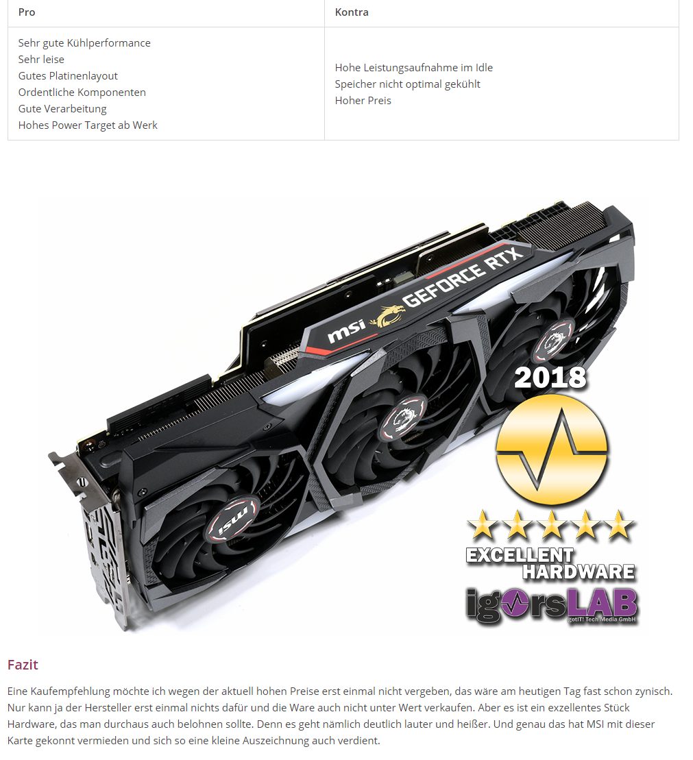

Ich geh mal back to topic und werfe mal mein allzeit beliebtes "MSI GAMING X - von 2060 bis 2080ti immer zu empfehlen" in den Raum :-)
Igors Test: https://www.igorslab.de/msi-geforce...-trio-im-test-dicke-backen-cooler-auftritt/7/
Karte selbst, aktuell 1258,-€ bei Mindfactory: https://geizhals.de/msi-geforce-rtx-2080-ti-gaming-x-trio-v371-026r-a1870891.html?hloc=at&hloc=de
Bessere Tests als von Igor habe ich noch nicht gesehen.
