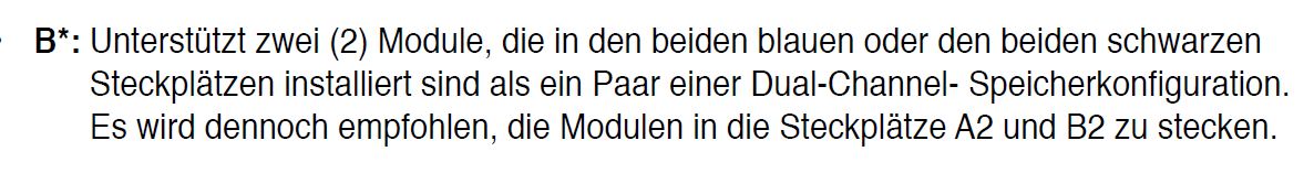

Asus empfiehlt bei zwei Modulen sogar A2 und B2.
A und B stehen für die Kanäle.
Wenn du beide Module in einen A Steckplatz steckst läuft der RAM ja nur über einen Kanal.
Dual-Channel bedeutet, daß beide Kanäle die einzeln 64 Bit haben auf 128 Bit zusammengefaßt werden.
Du hast somit die doppelte Transferrate. Tatsächlich verbessert sich die Leistung aber nur um etwa 10%.

O.K., also smiler10 bleibt dabei, dass "dual" durch zwei unterscheidliche Farben entsteht und du sagst mit Hinweis auf dein verlinktes jpg, dass "dual" durch unterschiedliche Buchstaben entsteht.
Nur das Wort "dennoch" im 2. Satz passt dort nicht, denn im 1. Satz ist von dual channel die rede und im 2. vom empfohlenen A2/B2, was ja AUCH dual channel ist.
Wo hast du denn diesen Hinweis her, aus deinem Handbuch? In meinem steht das nicht drin, ich schwörs. Das ist zwar auf Englisch, aber diese zwei Sätze lese ich da nirgends.
"You may install varyiing memory sizes in Channel A and B" ist das einzige zum Thema "Channel" in meinem Handbuch. Ich hab das Asus P8H67M Pro.
Das steht im deutschen Handbuch. Kann man auf der Asus Seite laden.
Direkt unter den RAM Listen, Seite 1-17
Dual-Channel wäre
A1 und B1
A2 und B2, die von Asus empfohlene Bestückung,
Aber auch A1 und B2 bzw. B1 und A2 wären Dual-Channel.
also paßt 'dennoch'

RAM geht bei mir auf S. 13 bis 15, S.17 betrifft jumpers. Habe die 3 Seiten jetzt fünf mal durchgelesen, diese wichtige Info fehlt bei mir. Instinktiv habe ich mein "Pärchen" auf ein Buchstaben-Pärchen gesteckt und da weiter entfernt vom Kühler: B1 und B2. Auch optisch sind die jeweils näher beieinander liegenden As bzw. Bs als ein zusammengehöriges Pärchen auszumachen. Wenn man zwei Riegel hat, ist man schon stark versucht, entweder beide As oder Bs zu nehmen.
Schätze mal, den Fehler werden viele mit diesem Handbuch machen.
