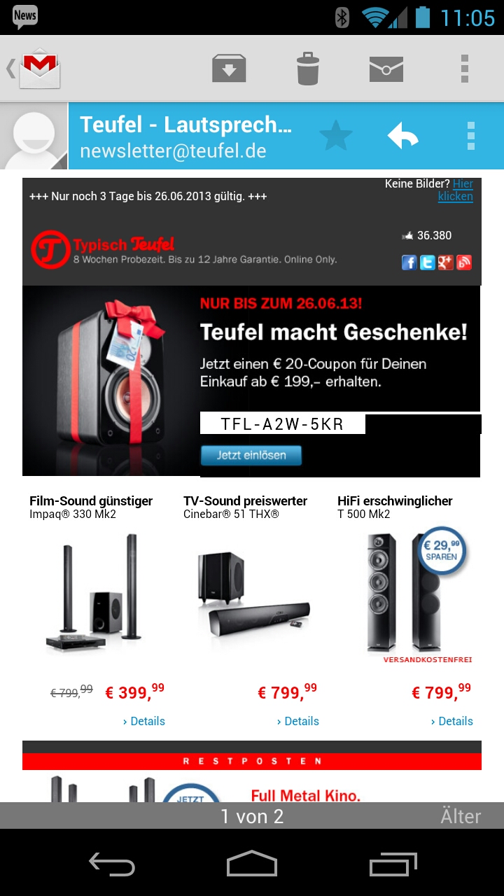

Nachtrag ich hab grade den Newsletter von Teufel aufs Smartphone bekommen darin ist ein 20€ Gutschein für Bestellungen ab 199€. Ich bezweifle das der Code darin exklusiv an mich gebunden ist. Somit kannst du den Preis bzw. die Versandkosten des Viton Sets oben etwas drücken. Siehe Bild.
