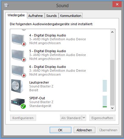

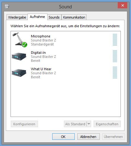

Ähm ja also so wie ich das verstehe kann das der Soundblaster Z, bei mir schaut das so aus:
Die Boxen sind am SPDIF, Lautsprecher normal ist das Headset und Aufnahmegerät das Headset am Mikro.
So lass ich zB Musik über die Boxen laufen während auch Spielesound / Teamspeak und Mikro am Headset nutze.

So habe ich das an meinem onboard Sound auch. Bei der Xonar DGX ist es aber so, dass sie ein Soundgerät erstellt und man dann in der ASUS Software auswählt, welcher Anschluss damit angesprochen werden soll. Das Headset taucht dann in diesen Soundeinstellungen gar nicht auf, wodurch man es auch nicht als Gerät für Teamspeak, usw. auswählen kann.
Dein Soundblaster Z scheint das so zu können wie ich es mir vorstelle, aber er ist auch deutlich teuerer als die Xonar. Kennt jemand eine Alternative, die das ebenfalls kann?
