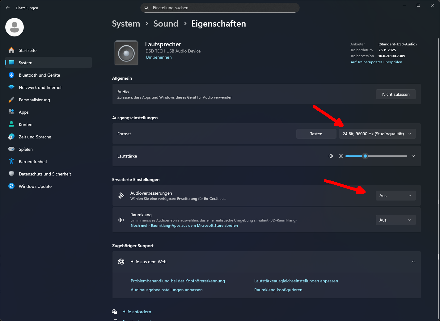

Ka obs noch wen interessiert aber ich hab nun diesen roten kasten gekauft und es funktioniert:
"DSD TECH SH-AU02A USB-zu-TOSLINK-Koaxial-SPDIF-Audio-Adapter-Unterstützung 96K 24Bit"
https://www.amazon.de/dp/B0CL5XJPGC?ref=ppx_yo2ov_dt_b_fed_asin_title
Allerdings "derzeit nicht verfügbar".
Einige Kommentare schrieben "endlich geht Lautstärke-Regelung unter Win11". Andere schrieben "Lautstärkeregelung unter Win11 geht nicht"
Bei mir gehts ohne weitere Software oder Treiber auf nem aktuellen Win11.
Habe darüber hinaus Format auf max Quali und Audio"verbesserungen" deaktiviert:
Falls "derzeit nicht verfügbar" ein Dauerzustand: Es gibt auch sehr ähnliche Geräte vom Hersteller. Bei einigen Kommentaren schrieben aber auch Leute, dass dort (im Gegensatz zum roten) die Lautstärke-Regelung nicht geht. ka - habs nich getestet.
Bin endlich happy. Auch bei volume-max am AVR 0,0 hörbares rauschen, solange vom PC nix kommt.
