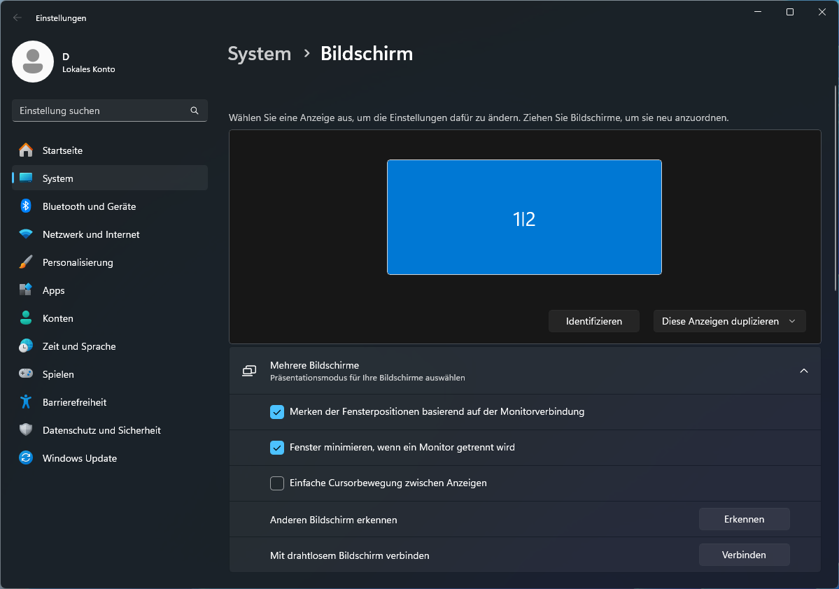

Das habe ich an der GPU. Da ich nur 1 Bildschirm habe, hatte ich auch nicht die nervigen Probleme des 2 Displays. Habe einfach „mirror“(spiegeln) für die zweite Anzeige ausgewählt.

Die „mirror“ Lösung nervt
Spiele spinnen rum und zeigen mir 1080p als max Auflösung (alter AVR) und es ist zu nervig.
Ich hatte unter Windows meinen 21:9 als Bilschirm1 und den 1080p AVR als 2, aber Spiele haben das teilweise andersrum entschieden :D

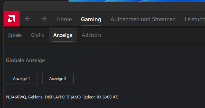

1) Habe die Display-Port Anschlüsse an der GPU getauscht. Nun ist der AVR quasi Monitor 2 und mein 21:9 #1. Das sieht man auch im Radeon Treiber.
Werde nachher prüfen, ob Spiele damit klarkommen. So sollte ich vermeiden einen zweiten Bildschirm irgendwo plazieren zu müssen:

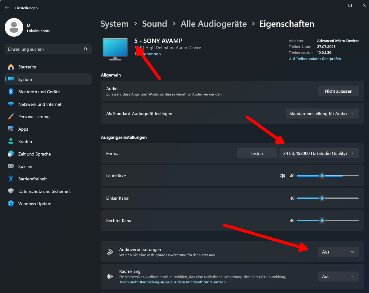

2) HDMI klang auch komisch. Hab also nochmal die Sound-Einstellungen durchgeklickt und siehe da:
"Audioverbesserungen" konnte man auf "Aus" schalten. Außerdem hab ich auf 24bit, 192khz gestellt.
Hier sieht man auch nochmal, dass der 1080p AVR nun nicht mehr #1 ist, weil oben 5-SONY AVAMP steht.
