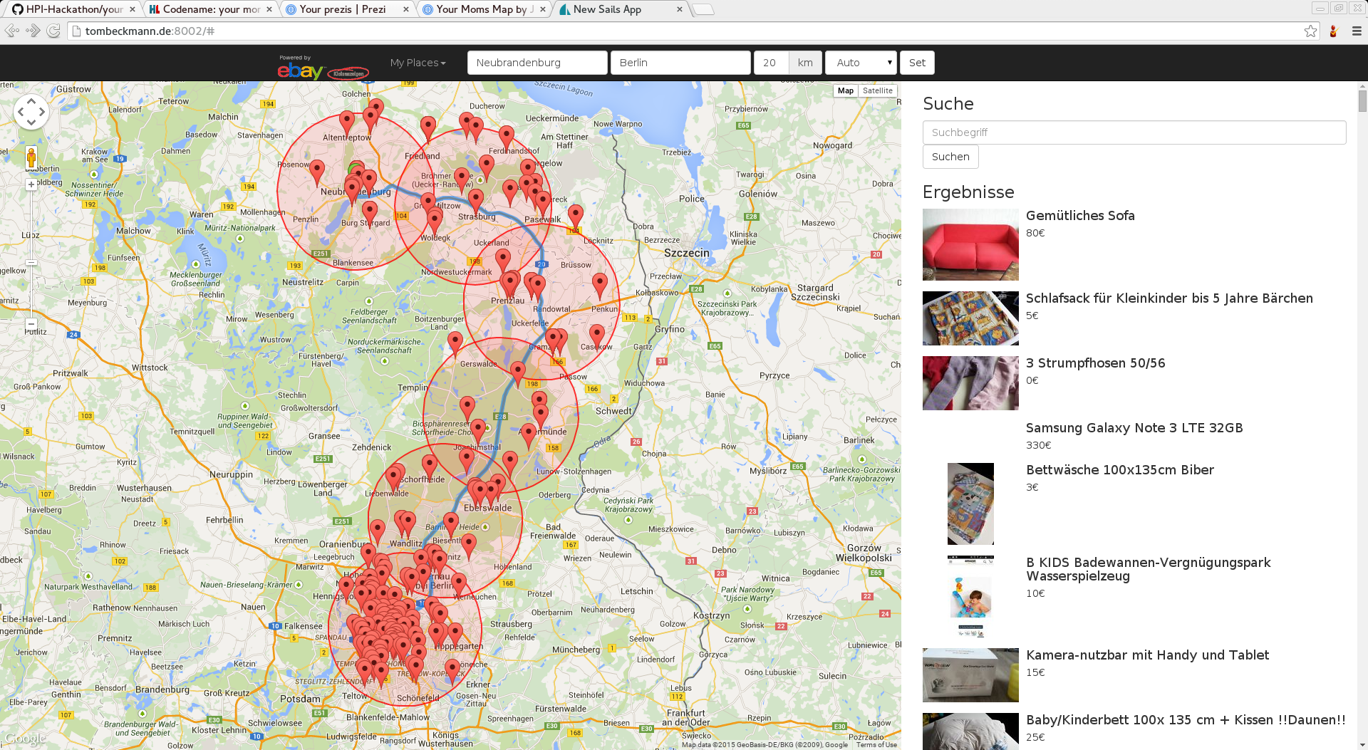

Nun habe ich aber ein nettes Tool gefunden, wo man sich ebay Kleinanzeigenartikel entlang einer Route anzeigen lassen kann.
Leider liegt es bei GitHub sozusagen nur als Code und ich weiß nicht wie ich es umsetzen kann.
Hier mal der Link zu GitHub https://github.com/HPI-Hackathon/ProductRouteFinder
und der Screenshot, wie es aussehen soll:
