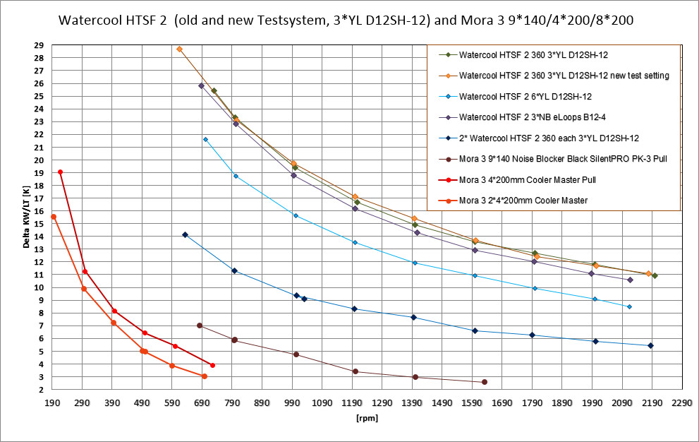

Die Frage ist jetzt nun, ob ich auf ein Delta (T) von etwa 4-6°C zur Raumtemp hinbekommen kann wenn wie gesagt CPU und GPU eingebunden sind?Ich gehe also von einer Verlustleistung von ca 550-600 Watt aus.
Leider gibt es imer nur Tests in denen nur max 1 Radiator verbaut wird.
Hier ist der einzige Test mit 2 420mm Radiatoren.
Im Test wird ein 5820 @4,3ghz und 2x GTX Titan gekühlt Delta (t) entspricht dort wie ich finde extrem gute 4.4K - Das kann ich irgendwie garnicht glauben,oder was meint ihr?
Wenn man dem Test glauben schenken darf,dann kühlt dieser Setup ca sogut wie ein MO-RA 3 360/420.

Mein Ziel wäre halt 4-6K dachte mit den 2 420er erreiche ich diese Temps und kann somit intern bleiben mit den Radis.Aber wenn ich halt bei 25°C Raumtemp bei knapp 40°C Wassertemp hänge überlege ich mir fürs gleiche Geld nen Mora zu holen.

Mhh okay habe gerade ein gutes Userreview gefunden:
Link zum ganzen Review:
http://www.hardwareluxx.de/communit...en-lueftern-mit-durchflussheizern-971299.html
Hier werden bei 500W Heizleistung mit 2 guten 360er knapp 10K erreicht.Also sind unter 10K mit den 2*420er bei ca 900rpm doch garnicht so utopisch oder?
