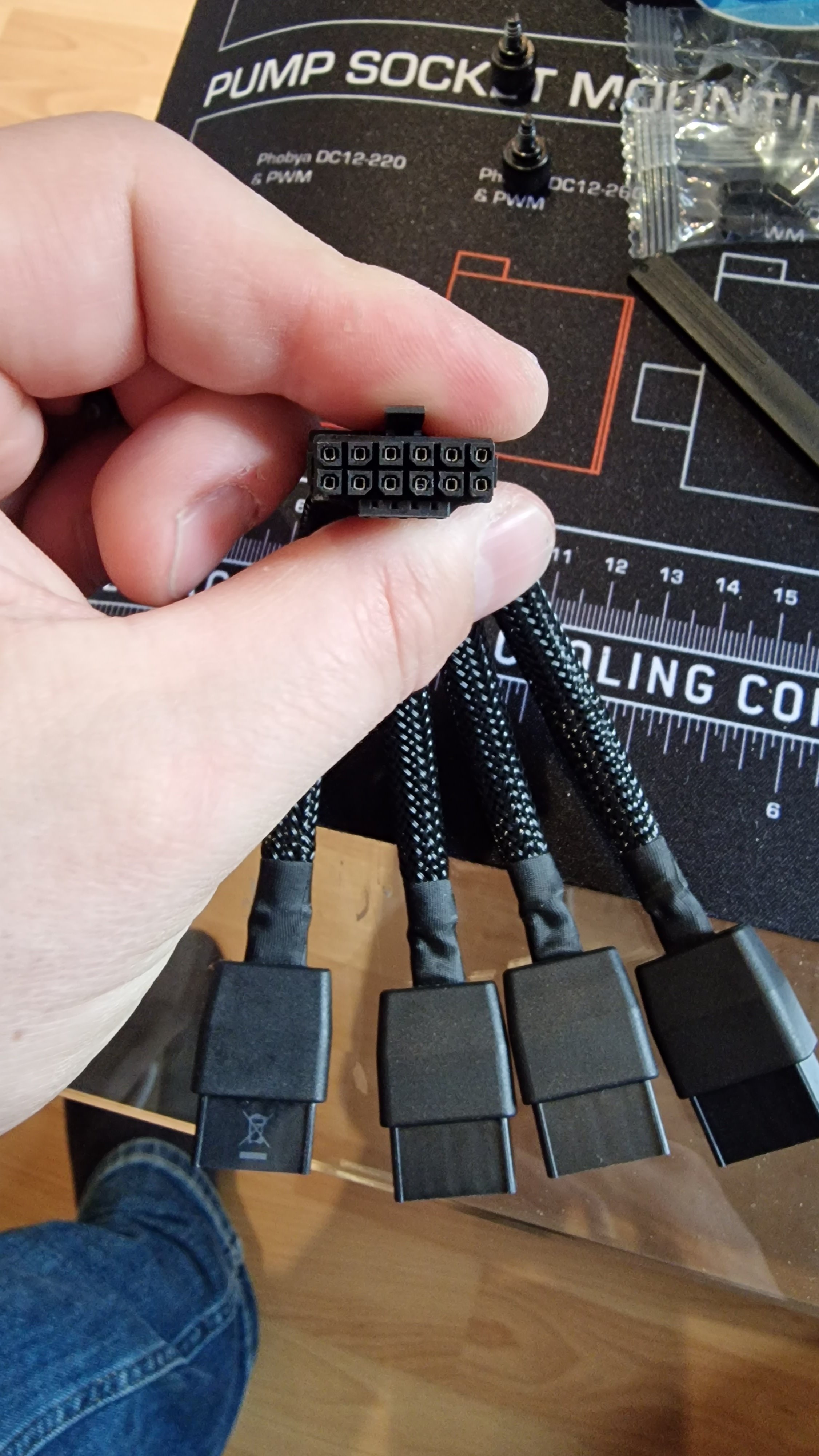

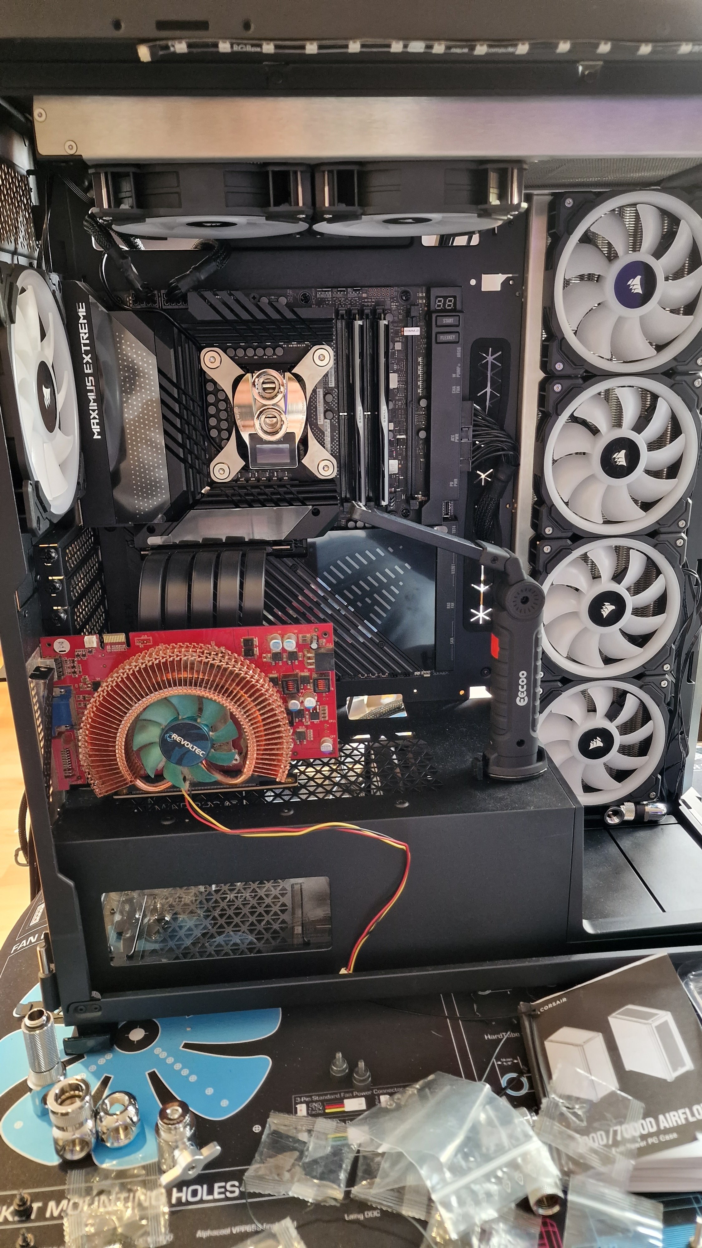

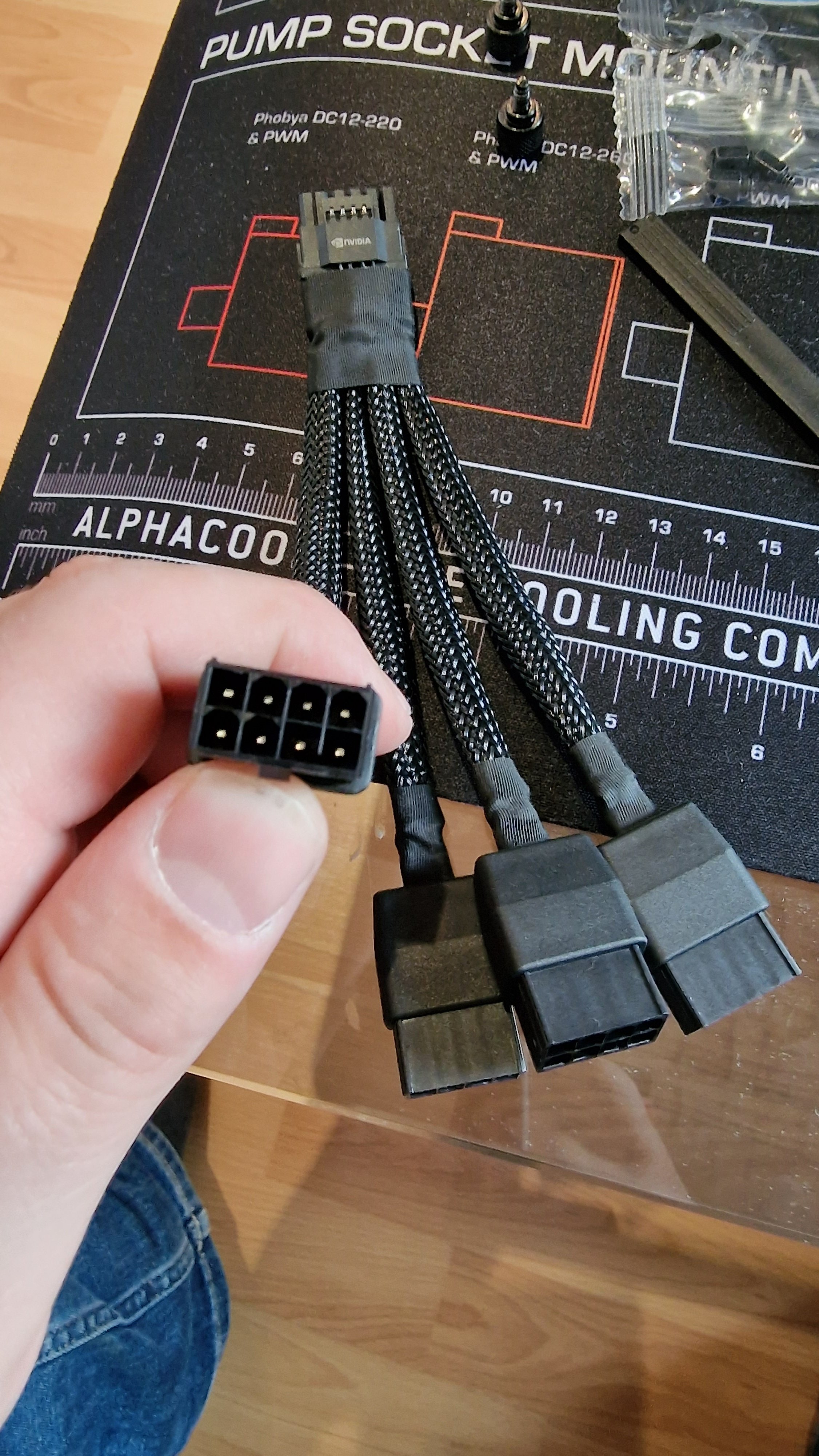

Moin, i bins :)

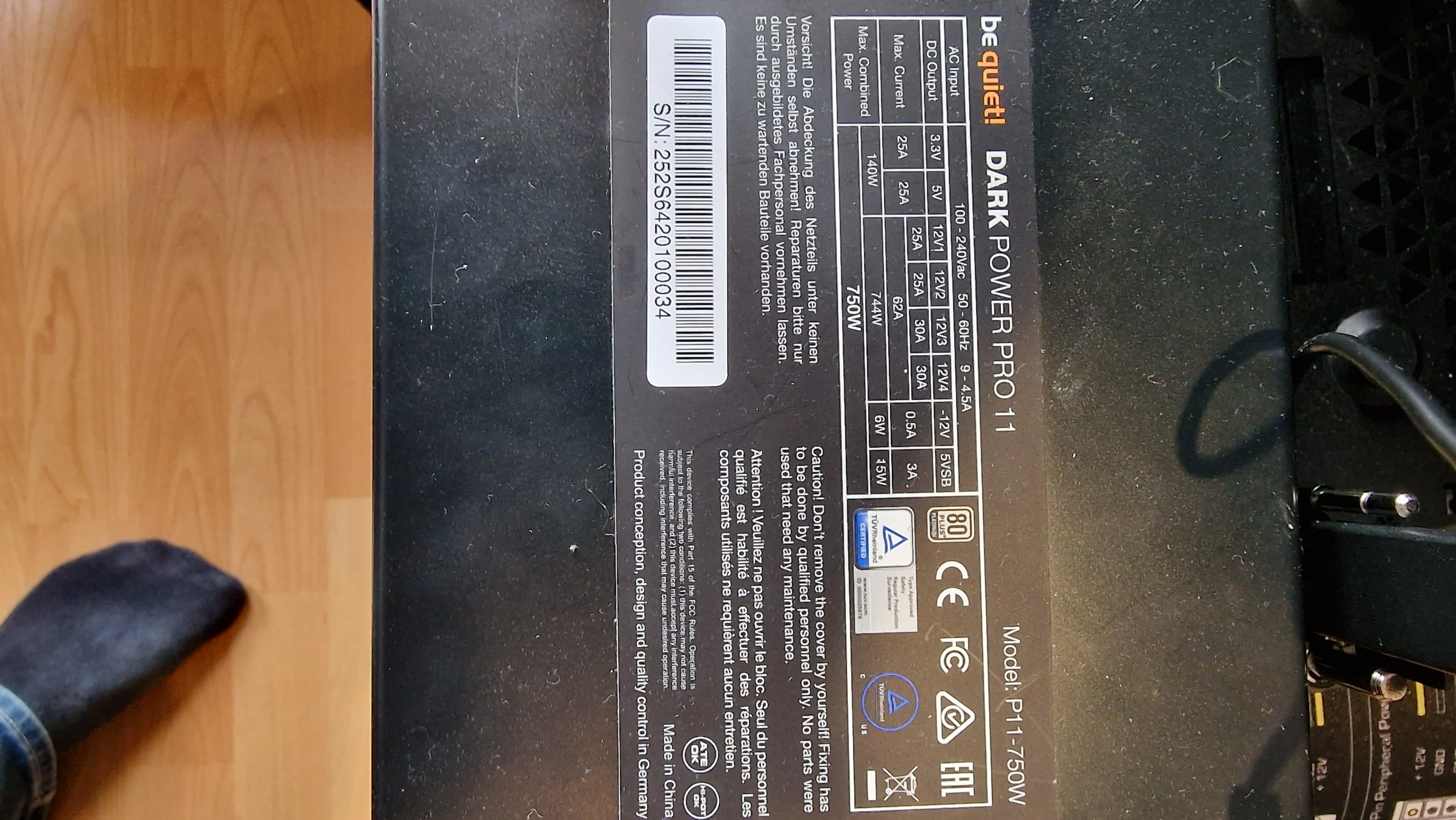

Das Stromkabel, Y- Kabel bei der 4090 Strix OC, sollte man das verbauen oder lieber auf ein anderes zurückgreifen (Brandgefahr?!)
Soll übergangsweise an ein 750 watt bequiet Netzteil ran.
Danke
Reaktionen: Blue Ice und Baal Netbeck
Dark Power Pro 11 und das beigefügte Y- Kabel von Asus. Ich wollte aufs 1300 Watt Netzteil warten der 13.Gen von Bequiet.
.... Jetzt ist leider noch aufgefallen, dass der PCI Anschluss vom Riserkabel von Thermal Grizzly nicht mit den Aufnahmepunkten vom Cosair 7000D übereinstimmen, weil Corair wieder mal sein eigenes Ding macht und eigene Riserkabel mit eigenen Lochbohrungen vorsieht.... theoretisch muss ich den PCI Slot ja auch nicht unbedingt befestigen oder? Reichen die 2 Strauben von der Slotblende?

Das Problem haben einige^^
Ich hab einfach was rausgefräßt das es passt, sonst hätten meine Schläuche die Karte nach vorne gedrückt.
Wofür? Hast du etwa 2x RTX 4090? Sieht nicht so aus.
Wobei viele Riser eine längliche Bohrung haben wodurch sich das verschieben lässt, anyways.
Ja.
Ne aber einen 13900 KS ^^ 1000 W Würden auch reichen aber ich dneke lieber ein etwas größen Puffer schaffen.
Ich guck mal ob es irgendwo ein vernüntigen Mount für die 4090 gibt, löcher Bohren usw. das wird doch nichts...
