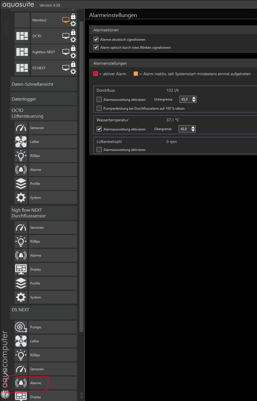

Notabschaltung lässt sich über Aquasuite Octo realisieren. Du kannst z.b. das System abschalten lassen nach unterschiedlichen Szenarien (Pumpen Ausfall und zu hohe Temperaturen).
Akustische Warnmeldungen, ich empfehle da auch den Highflow Next: https://shop.aquacomputer.de/product_info.php?products_id=3953
So sieht es dann in der Suite aus:
Octo:
Highflow:
D5 Next:
Bräuchtest dann dieses Kabel: https://shop.aquacomputer.de/product_info.php?products_id=3488
Signal an Octo, 2pin aufs Board und in die Buchse der PowerTaster vom Gehäuse.
Ich bin komplett überzeugt von der Suite, ich kenne nichts was so mächtig in der Steuerung ist.

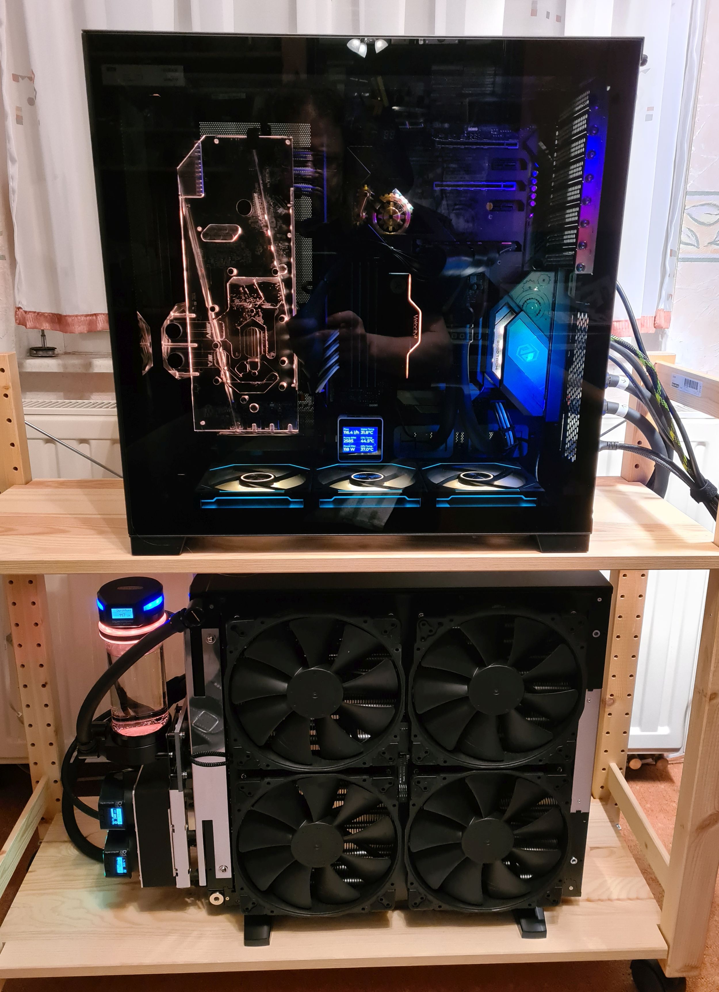

Okey, ich musste jetzt mal ganz kurz gucken was Moras sind. Die sehen ja aus wie Autokühler. Theoretisch sehen die schon sehr interessant aus aber 2-3 Stück davon, ist das nicht etwas übertrieben und was bringt mir so viel Kühlfläche überhaupt?
Ich hab gleich so einen genommen und bin sehr zufrieden. So leise bekommst du es mit einer internen Kühlung nicht hin. Und man kann ihn auch an die Wand hängen, wenn wenig Platz ist. Oder in den Keller/Nebenraum, dann hört man gar nichts mehr.
Die Lüfter sind IMHO viel schicker als die Corsair und sehr einfach zu verkabeln. Man steckt sie einfach zusammen und hat dann nur ein Kabel zum Controller. Kosten leider aber auch ähnlich viel.

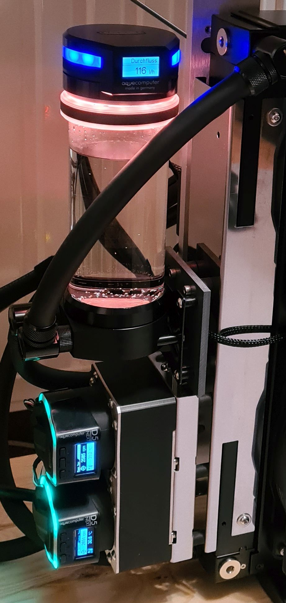

Sinusspass schrieb:
bietet die Next keinen Mehrwert außer dem integrierten Tempsensor und Blinki Blinki.
Sieht schon besser aus als als so eine schnöde D5 PWM ;)
Aber rein für die Pumpen-Funktion ist es natürlich vollkommen egal.
Reaktionen: Goozilla und Blue Ice
