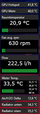

Die D5 packt das locker hab 3Radiatoren drin und komme auf einen Flow von 200l/h+
bei 100% Leistung:
bei 7% Leistung habe ich 94l/h
bei 100% Leistung:
