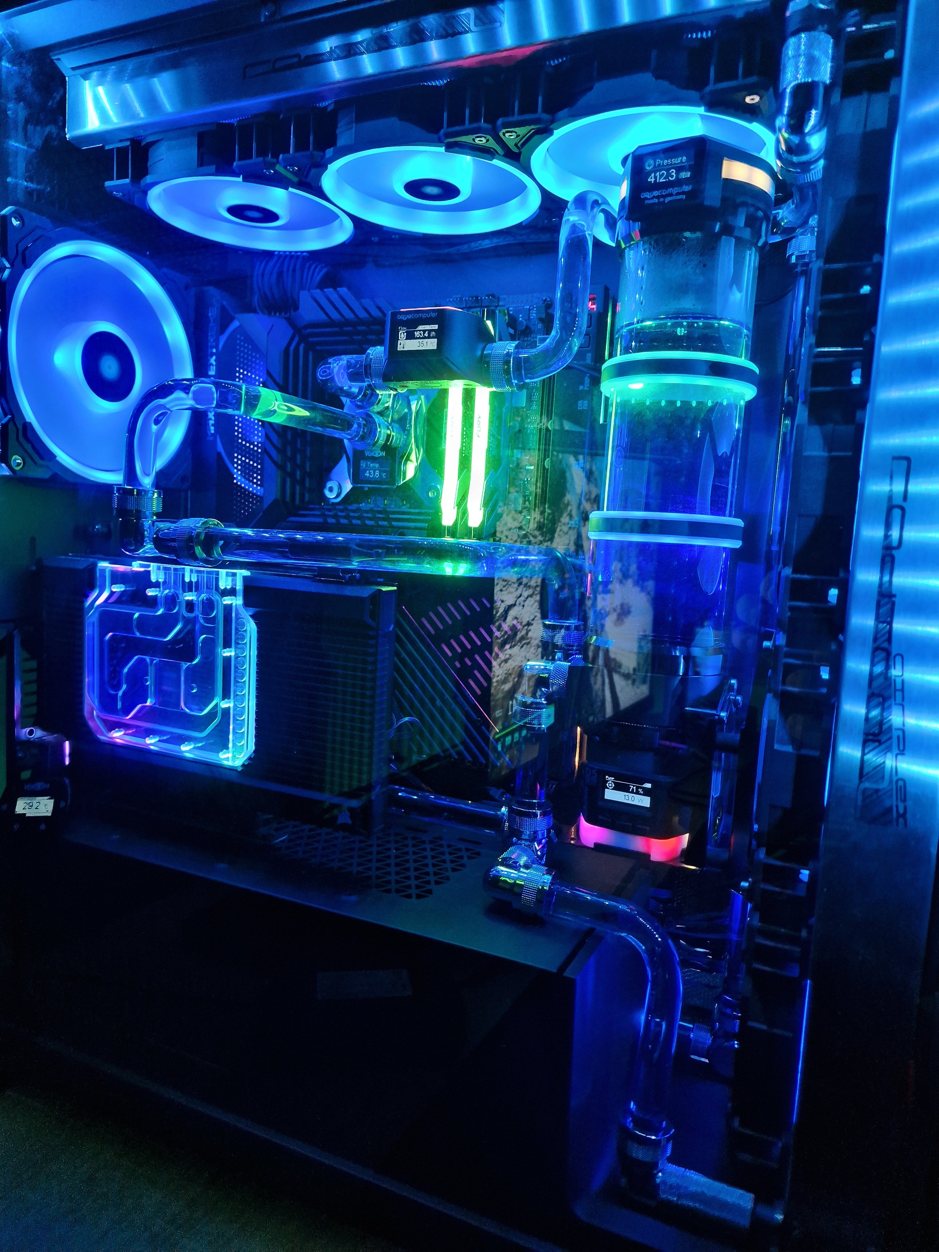

Nach stundenlanger Montage stelle ich fest, dass der Frontradiator 480mm mit montierten Lüftern als gesamtes Packet um 3 mm nicht passt, egal was man auch versucht hat. Also wieder alles demontiert und einzeln verbaut und siehe da, es passt. Auch der Top Radiator passt mit bisschen drücken gerade so in die Verankerung, bräuchte man theoretisch nicht mal mehr festschrauben ^^. Eine wirklich enge Kiste, scheint aber zu funktionieren. Mit etwas Glück, sofern alle Komponenten funktionieren, was ich bisher aber immer noch nicht weiß, sollte er dann nächste Woche fertig werden :)
Genau, die Push - Pull Geschichte haben mir jetzt tatsächlich auch mehrere empfohlen, diese seitliche Montage, auch wenn es Sinn macht die warme Abluft direkt aus dem Gehäuse zu befördern, ist aber leider nicht gut für den Airflow ist des gesamten Gehäuses, die da Frischluft direkt seitlich wieder abgeführt wird und hinten kommt nichts mehr an.... ungünstig.
Gibt es eigentlich auch RGB Lüfter die für den Pullbetrieb konzipiert sind? die müssten dann ja genau entgegengesetzt drehen. Jetzt leuchten die RGB Fans von innen gesehen den Radiator an, nicht eine wirklich glückliche Lösung....

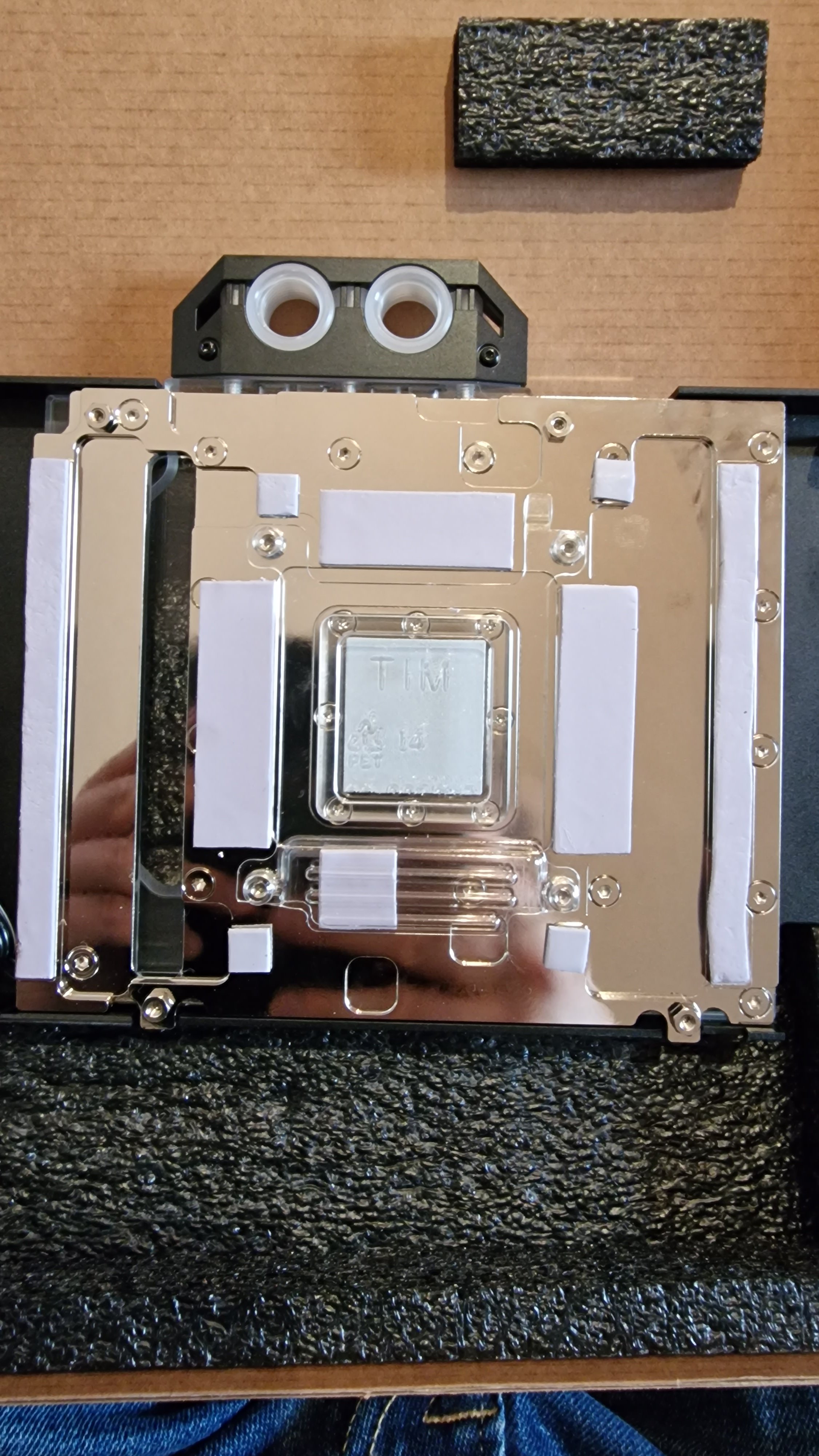

Moin,
die originalen Wärmeleitpads + Paste von Corsair drauf lassen auf dem GPU Kühler und montieren oder etwas austauschen? Hab noch etwas Kryonaut extrem vom CPU hier und auch normales Kryonaut, beides als Paste logischerweise.
Danke

Moin :) Rechner ist fertig, Bilder folgen, vielen Dank für eure Hilfe, ihr seid spitze.
