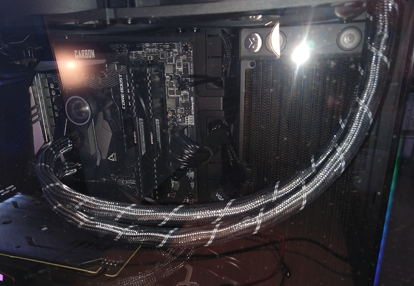

Vielleicht sollte ich den Versuch wagen die "neue" AiO einzubauen? Ist das denn ein Problem, wenn die Schläuche anders angebaut sind an der Pumpeneinheit? Dementsprechend müsste ich sie ja anders legen, als auf meinem Bild von dieser Woche.

Ich habe meine Schläuche auch etwas "verdreht". Grundsätzlich ist die AIO aber so positioniert wie bei Dir auf dem ersten Foto. Ist aber wie gesagt die 280er.
(sorry schlechte Bildqualität)

Bitte nicht von dem Radiator dahinten verunsichern lassen. Das ist Work in Progress ;) . Ist noch nicht angeschlossen und hat keine Funktion.
Theoretisch könnte ich es ja probieren, aber dann liegen halt die Schläuche echt verzwickt. Der VRM Fan muss ja noch oben zeigen ( zumindest laut Anleitung oder nicht?), somit muss ich dann die Pumpeneinheit drehen, wenn man versteht was ich meine. Habe auch schon mal Videos gesehen, in dem der kleine Lüfter nach unten zeigt.

Zu den Schläuchen: Kannst Du die Pumpeneinheit nicht trotzdem drehen, als mit dem Mini-Lüfter nach oben ausrichten?
