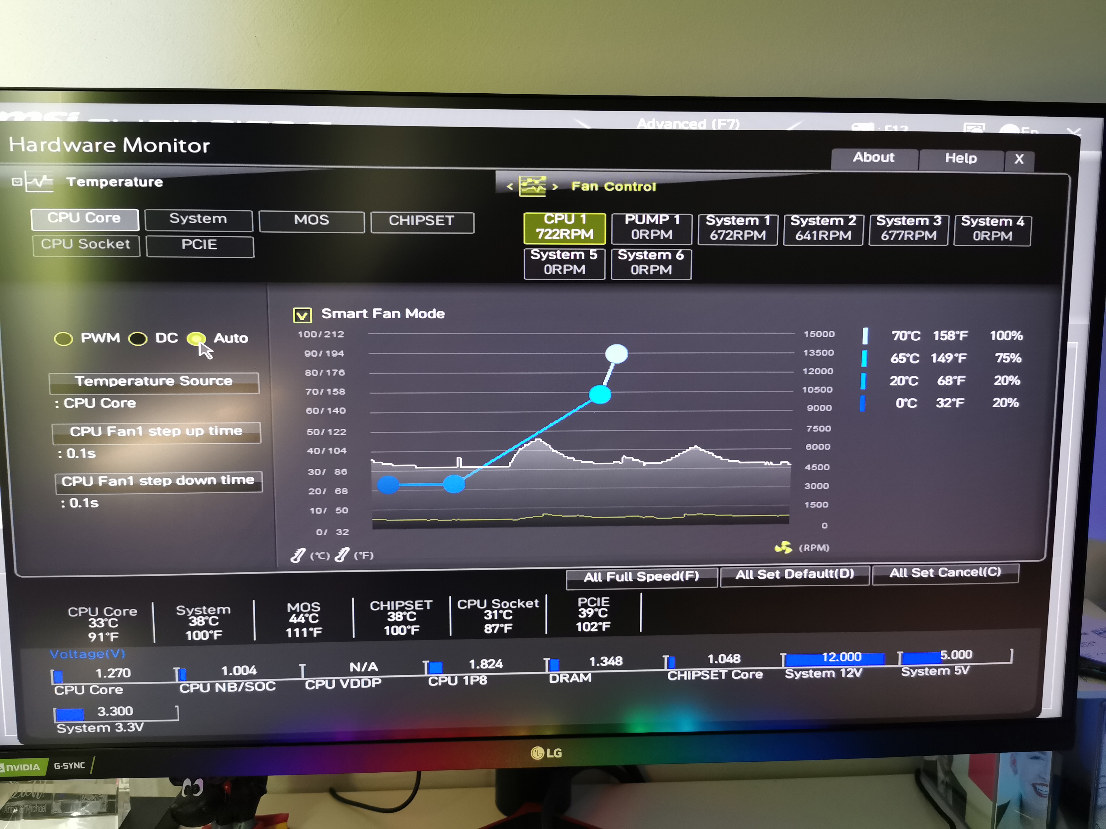

Vermutlich die Pumpe oder Zusatzlüfter. Wie schnell betreibst du die, also wie viel PWM Prozent im uefi?

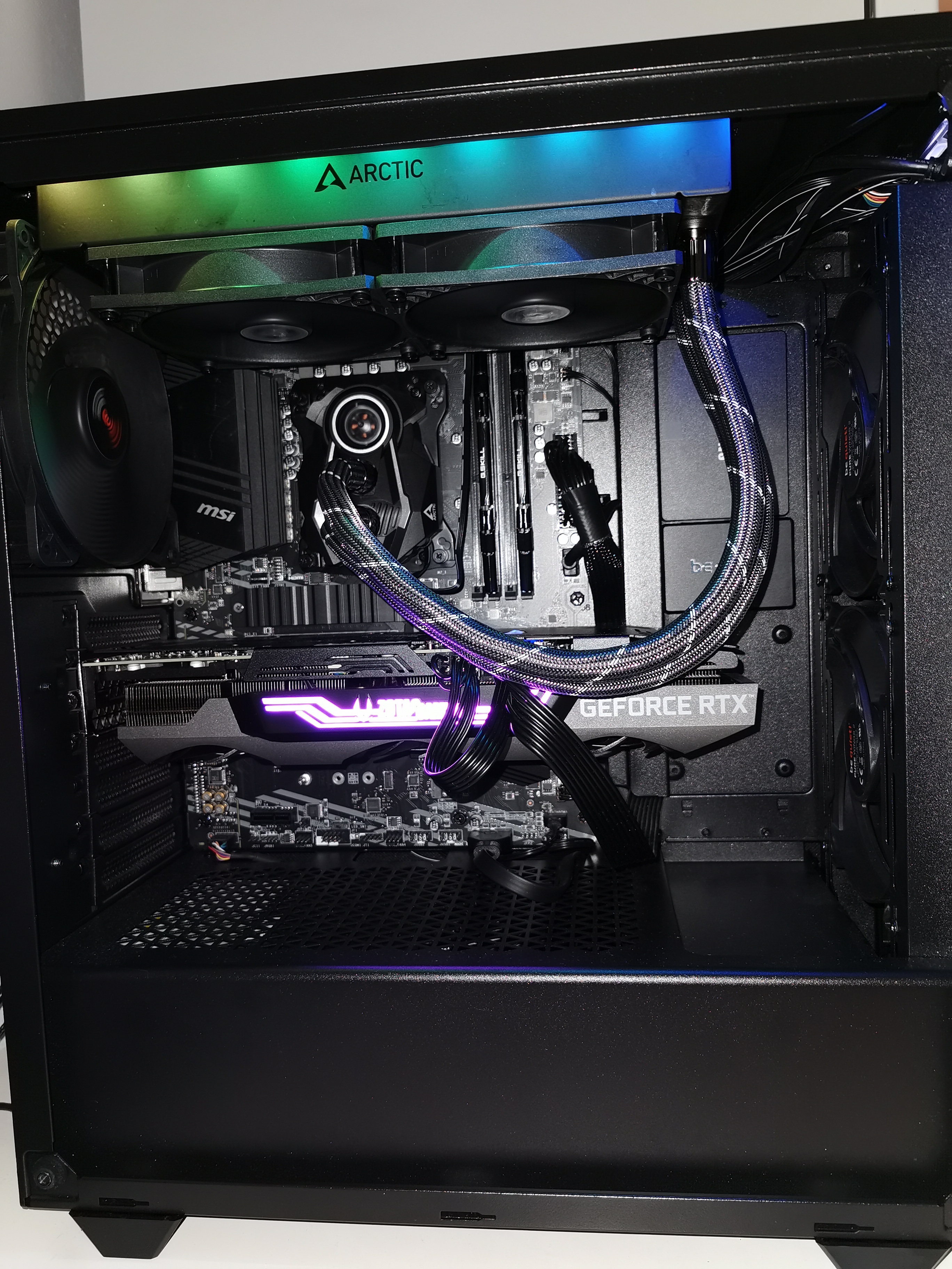

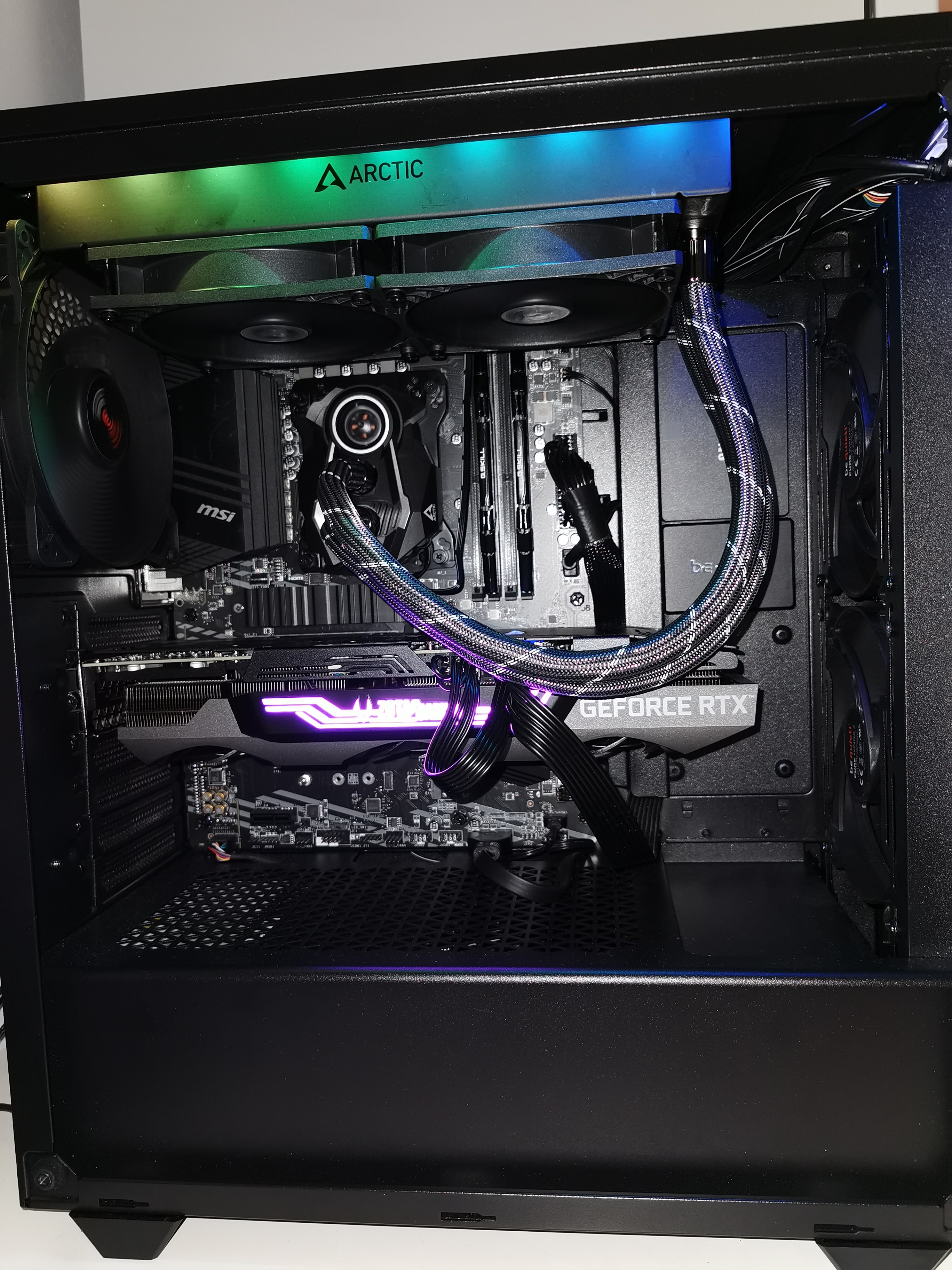

Zeig mal bitte ein Foto des offenen Gehäuses.
Sorry, muss da mal nachfragen. Ist UEFI das gleiche wie BIOS?

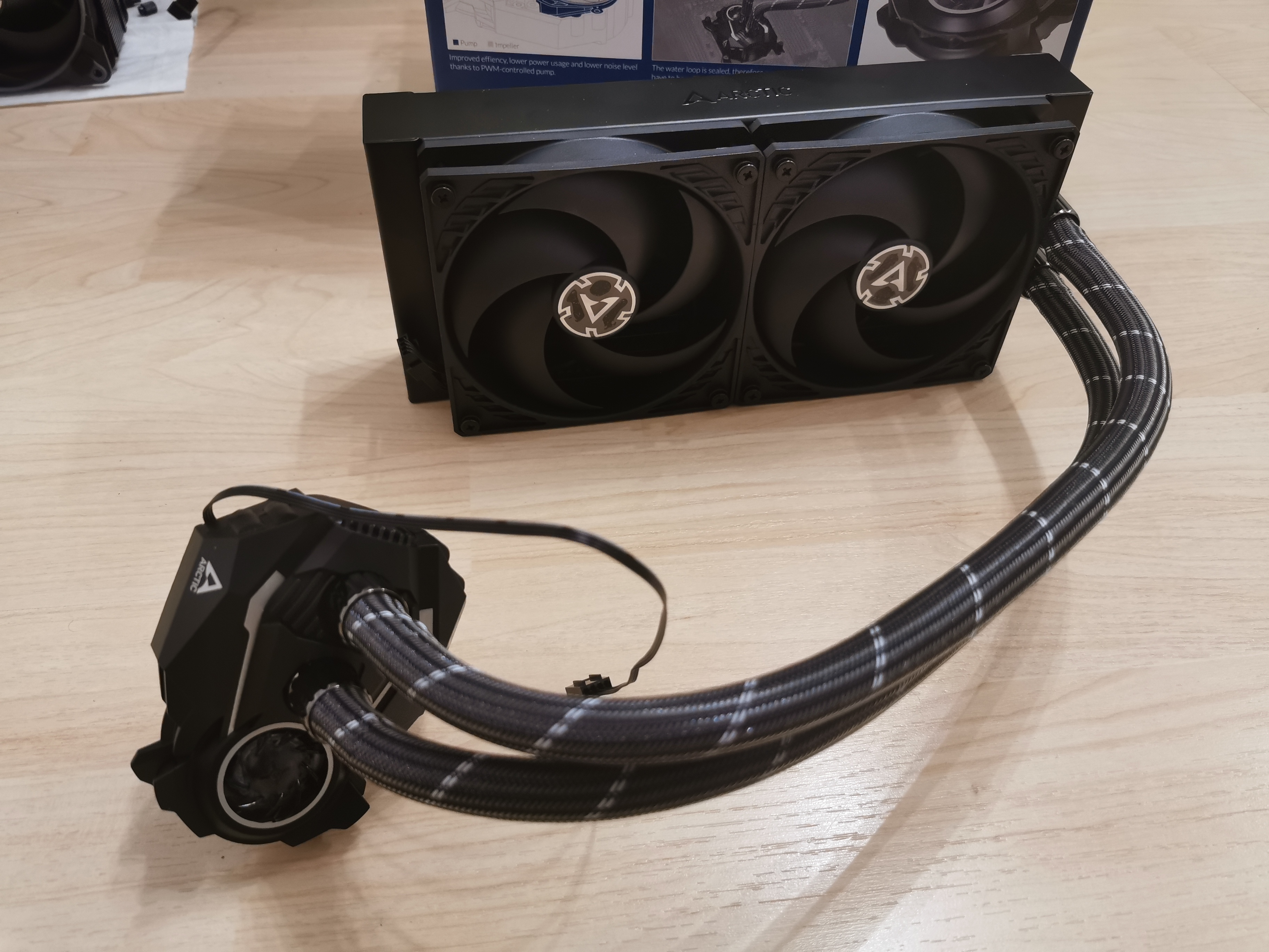

Alter, das klingt heftig. Wenn die Pumpe so rattern würde wäre das eher ein massiver defekt. Würde mich wundern. Klingt eher, als würde etwas in einem Lüfter schleifen.

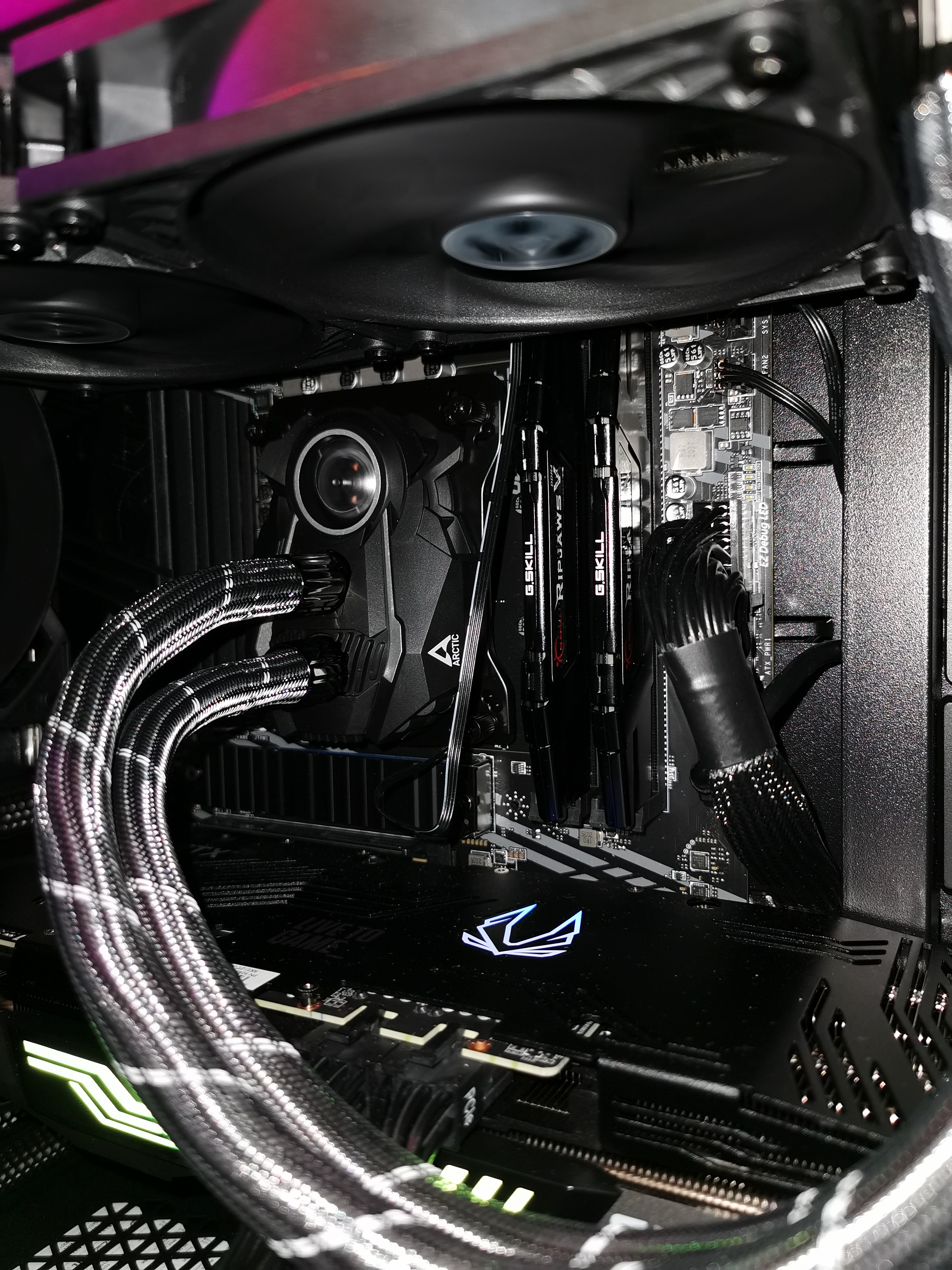

Poste doch bitte ein Foto des gesamten Systems und des Radiators
OK zu langsam...
Einbau sieht korrekt aus. Wie hört sich das Ding denn an, wenn du manuell die Lüfter mit dem Finger stoppst?

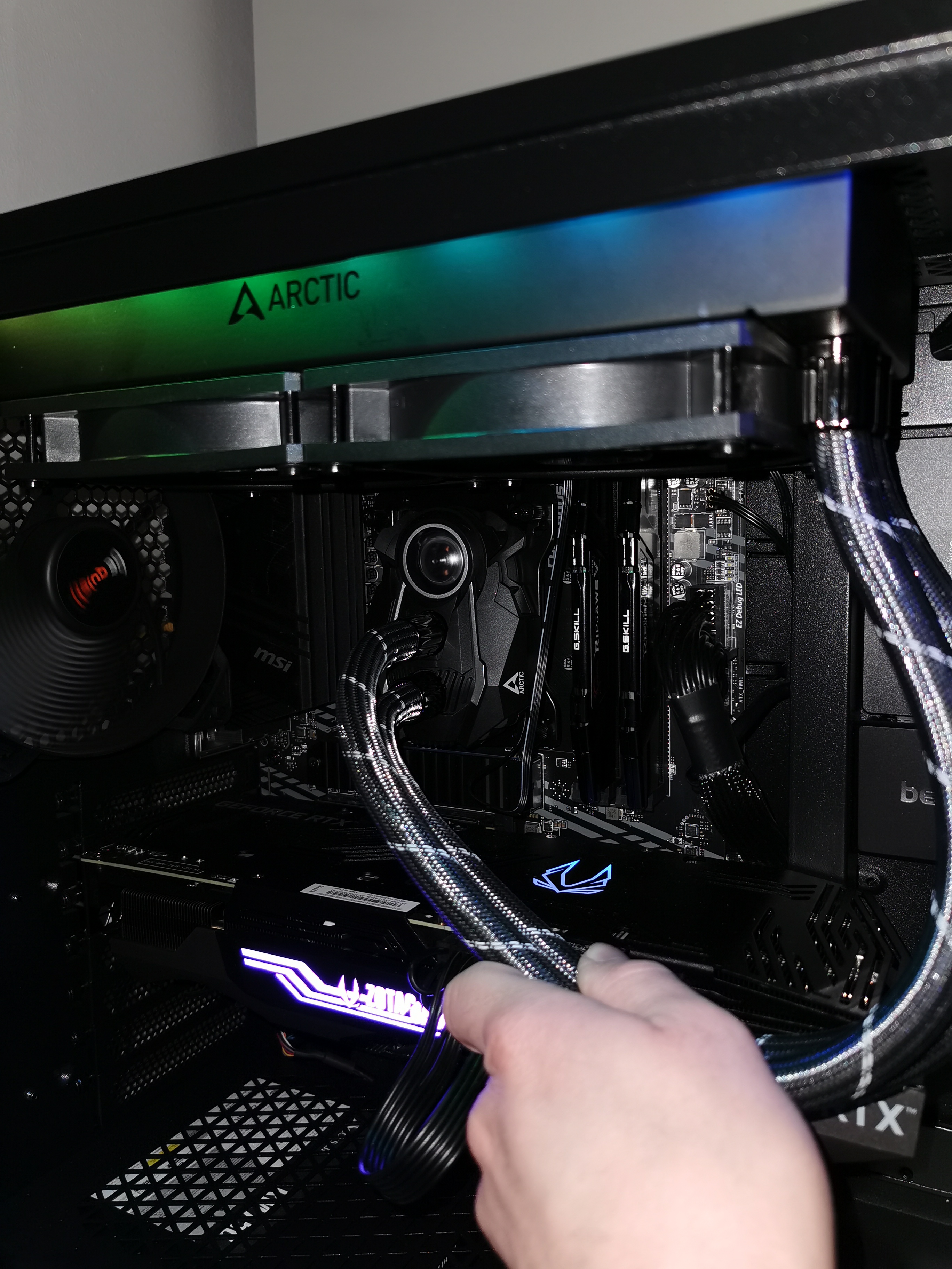

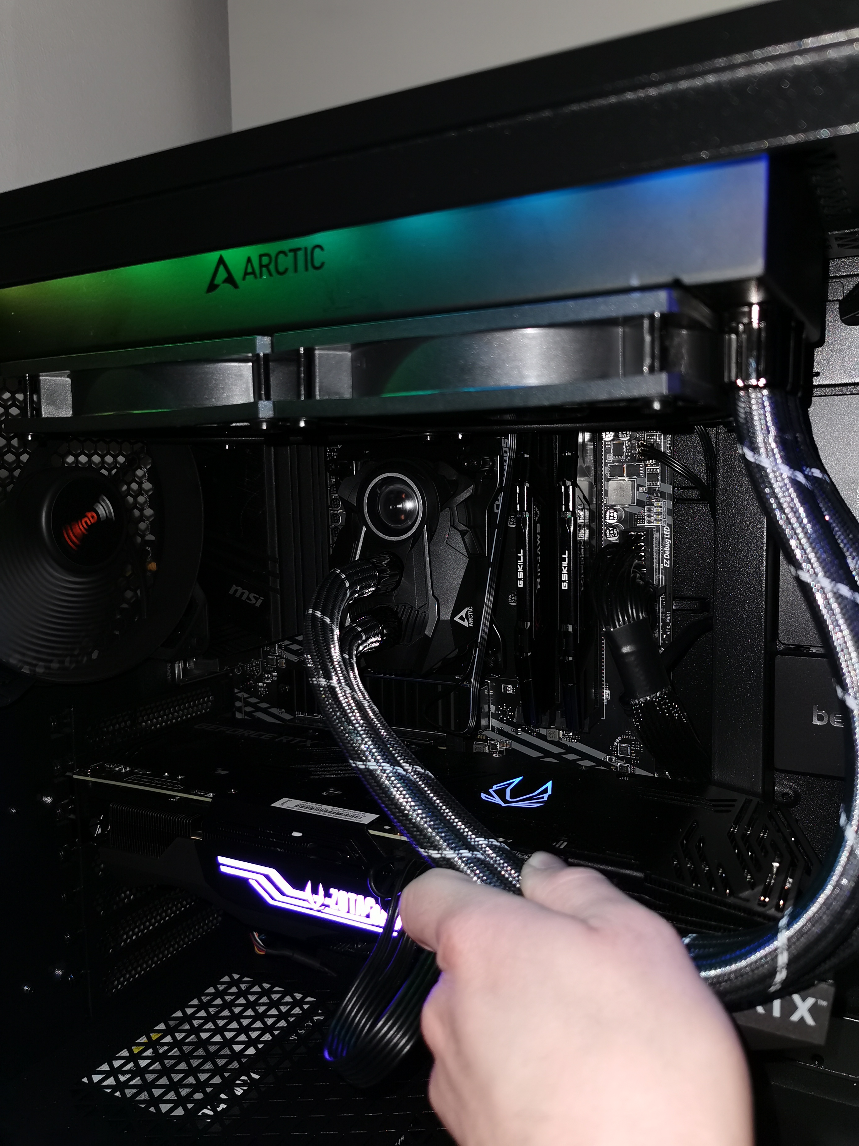

Habe mal alles inklusive diesen kleinen Lüfter in der Pumpe manuell mit der Hand angehalten. Daran liegt es auf jeden Fall nicht- das Geräusch bleibt.
Ich habe mal die Schläuche anders gehalten, also in eine andere Position gebracht und das Geräusch war so gut wie weg rein von meinem Befinden her.
Weiß allerdings nicht, was ich davon halten soll.
Hier ein Bild wie ich es gehalten habe.

Kommt es denn wieder?
Vlt Vibrationen oder kleines Luftpolster das festhing

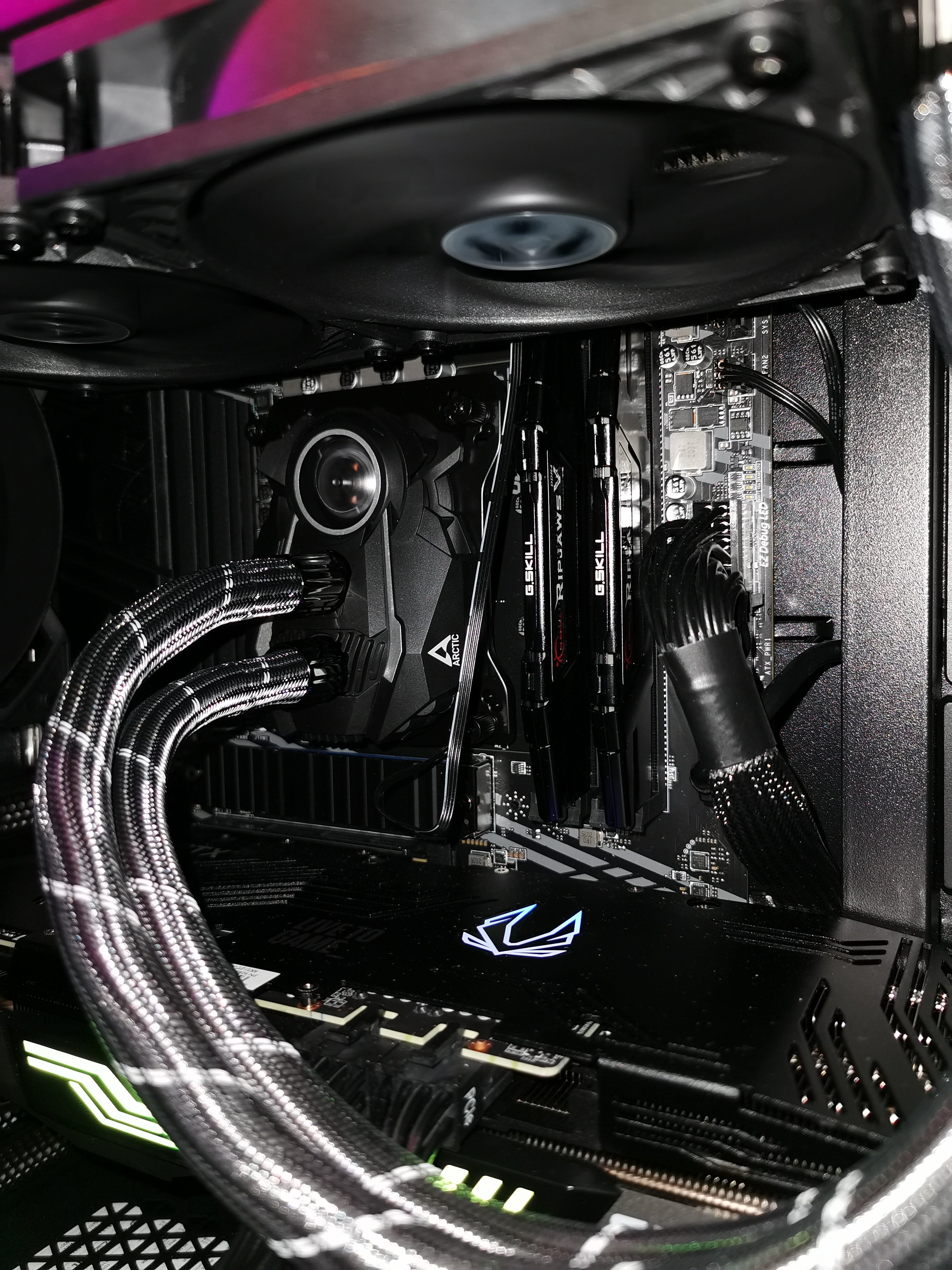

Also dieses Rasseln ist mehr oder weniger weg jetzt. Das ist schonmal gut.
Jetzt habe ich aber so ein anderes Geräusch, was von dem Pumpe auf dem CPU aus kommt. Ich kann es nicht beschreiben und würde gerne eine Audio machen, nur ich weiß nicht wie.
EDIT: Es hört sich an wie so ein kleiner Kühlschrank damals :D

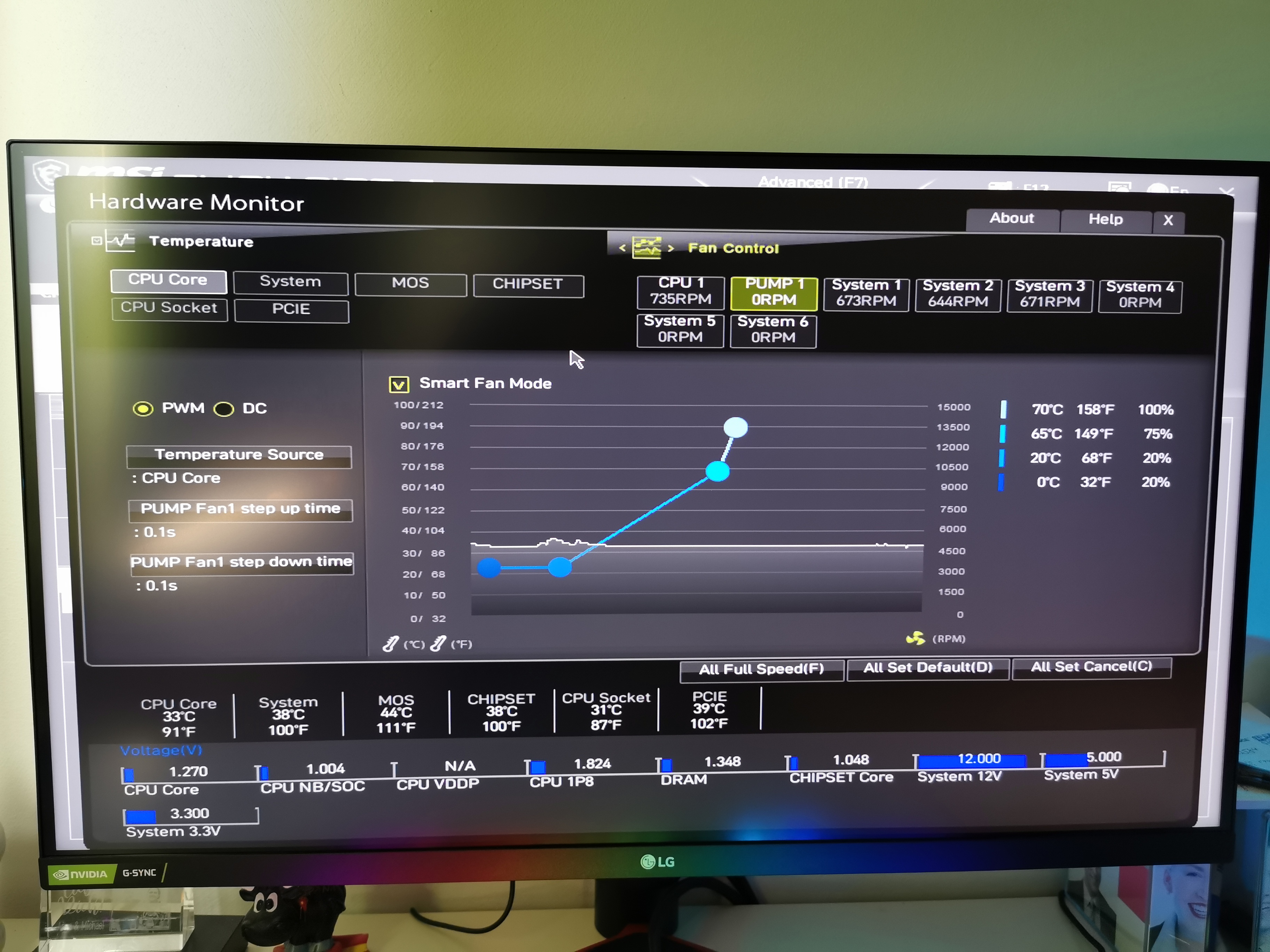

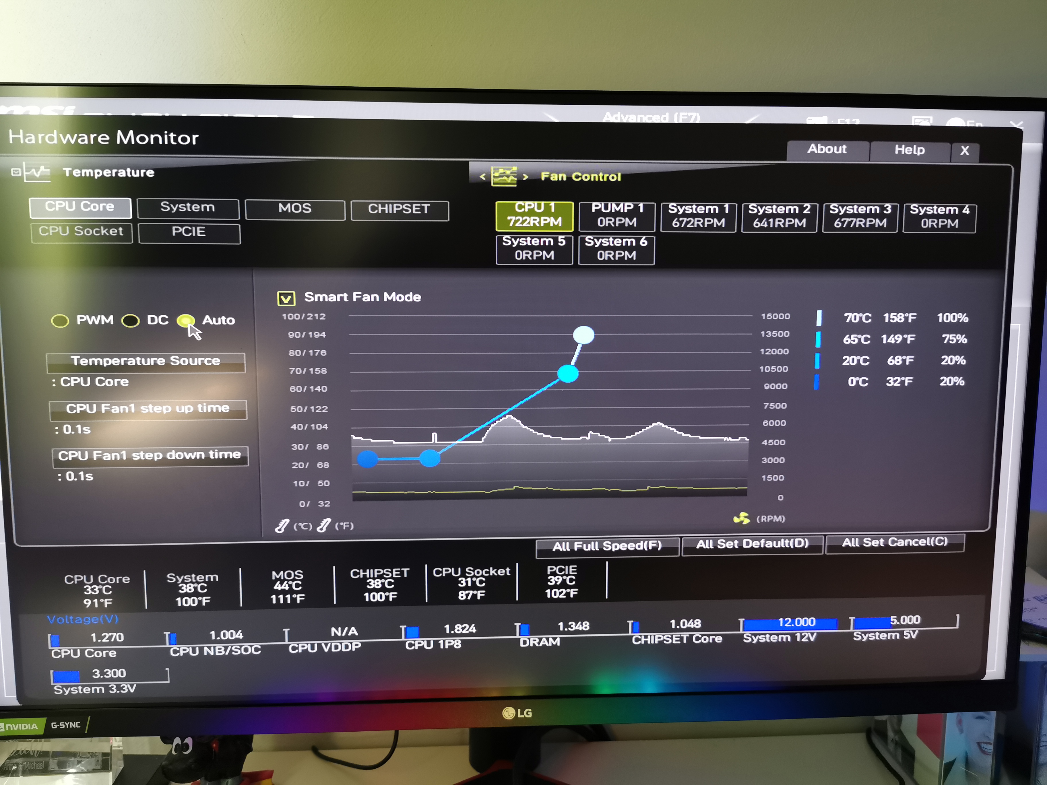

Was mich wundert ist, wenn ich im BIOS den CPU Fan 1 auf DC stelle statt auf Auto ist das Geräusch wie von Zauberhand weg. Wenn ich wieder umstelle auf Auto, dann kommt es wieder als wenn die Pumpe sozusagen wieder startet.

Pwm wäre schon richtig, unter dc gibst du der Pumpe eventuell Zuwenig saft.
Mach PWm und spiele etwas mit der kurve

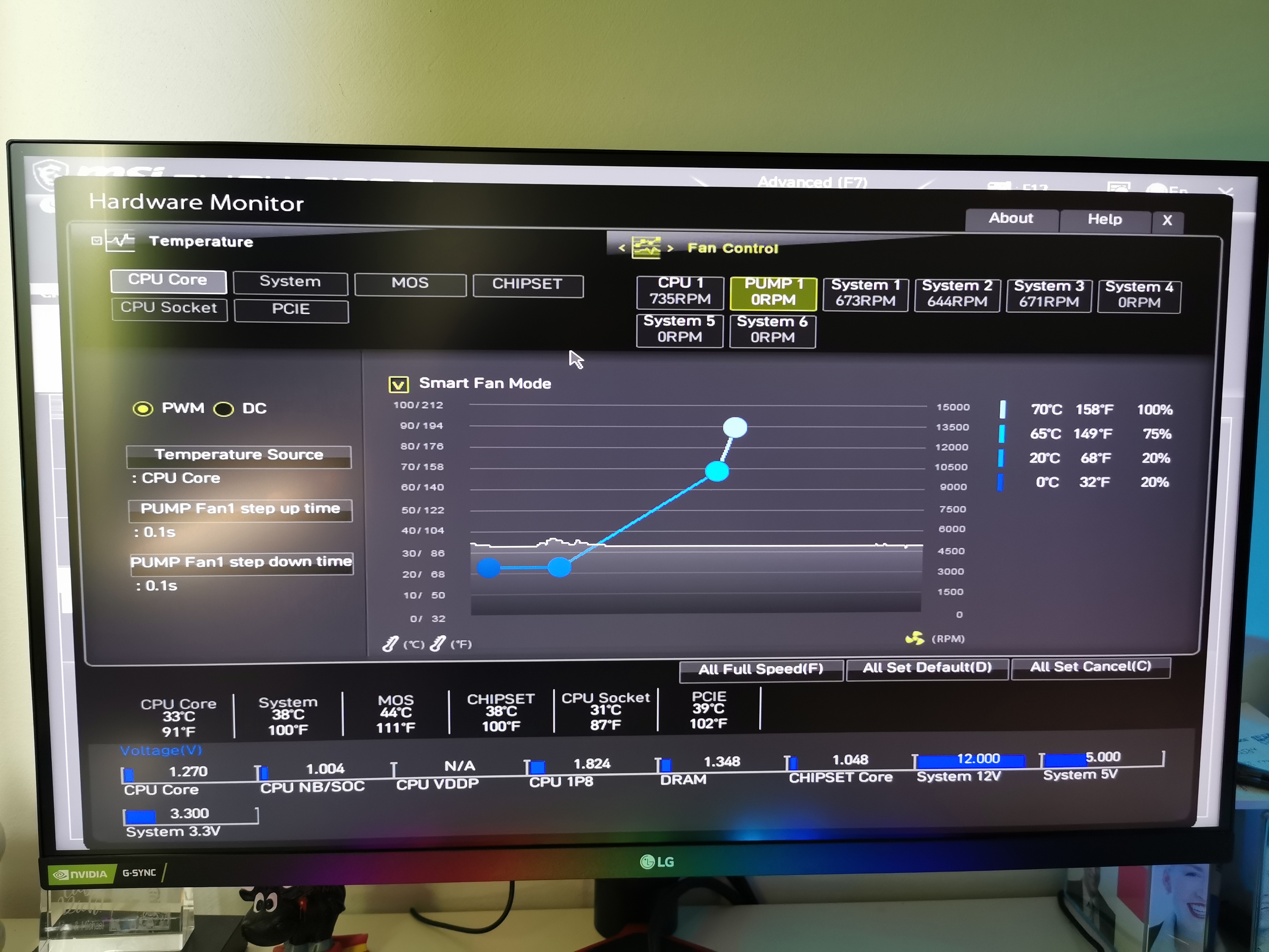

Habe auf PWM umgestellt und auch mit der Kurve rumgespielt. Hat sich leider nichts getan. Dieses dauerhafte Geräusch bleibt.
Es ist wie gesagt wie so ein kleiner Kühlschrank, der jetzt neben mir steht und das stört auf jeden Fall rein meiner Meinung nach.
Irgendwie kann ich auch gar nicht an der Pumpe etwas verändern, sondern lediglich die Geschwindigkeit der Lüfter am Radiator regeln. Das ist denke ich aber nornal oder?
Laut Arctic ist die Pumpe PWM gesteuert. Von daher ist PWM richtig. Rattert sie auch, wenn Du im UEFI auf 100% PWM-Leistung stellst? Und: Läuft bei Dir in Windows ein Mainboard-Tool, das ggf. die PWM-Leistung nach dem Boot beeinflusst?

Habe es nun im Bios auf PWM eingestellt. Lüfterkurve war die gleiche wie auf Auto.
Das Geräusch bleibt eigentlich dauerhaft gleich, nur wird es irgendwann etwas übertönt von den Lüftern auf dem Radiator.
Mainboard ist das MSI B550-A Pro drin. Ein Programm habe ich nicht dazu laufen, außer Firestorm für die Grafikkarte.

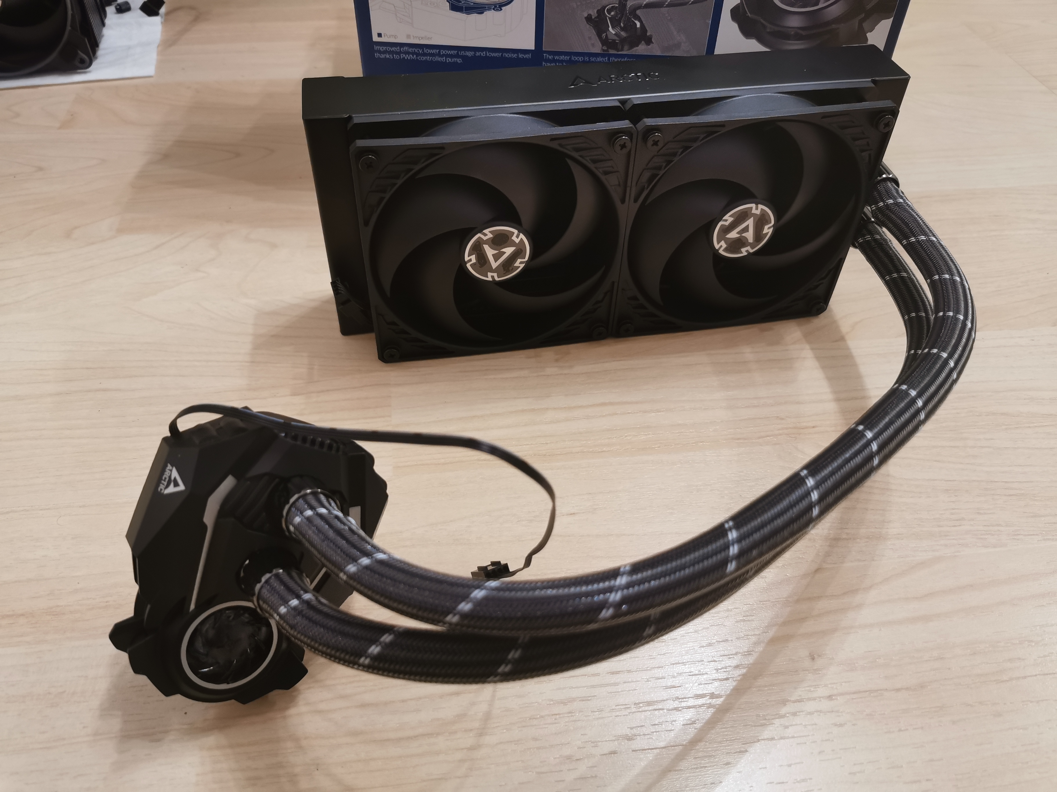

Probeweise hatte ich mir bei einem anderen Händler die gleiche AiO besorgt. War jedoch statt Revision 3, wie ich eigentlich drin habe, revision 2.
Scheinbar habe ich speziell mit dieser AiO Pech. Eben aufgemacht und bemerkt, dass die Schläuche falsch herum montiert sind. So ist eine Montage nicht möglich, ohne das ich die Schläuche Knicke. Man hat quasi vom Radiator ausgehend die Schläuche vertauscht. Der obere müsste in das obere Loch der Pumpeneinheit und nicht in das untere.
Anders herum habe ich es auch versucht, aber die Schläuche waren so unflexibel, dass es nicht ging.

Also meine Schläuche sind genauso wie auf dem Foto. Auf den Marketing Fotos sieht das auch genauso aus. https://www2.arctic.ac/liquidfreezer2/ . Ist mir gar nicht aufgefallen, dass es bei Deinem ersten andersherum war.

Moin,
auf meiner Kartonage ist es aber auch wieder andersherum (bei dem was neu gekommen ist). Wenn ich mir nun Bilder angucke, ist es manchmal so und manchmal so. Bei meinem ersten ist es wie ich gesagt habe und bei dem zweiten andersrum. Komisch, aber vielleicht ist das irgendwie so? Vielleicht hat das was mit der Revision zu tun?
