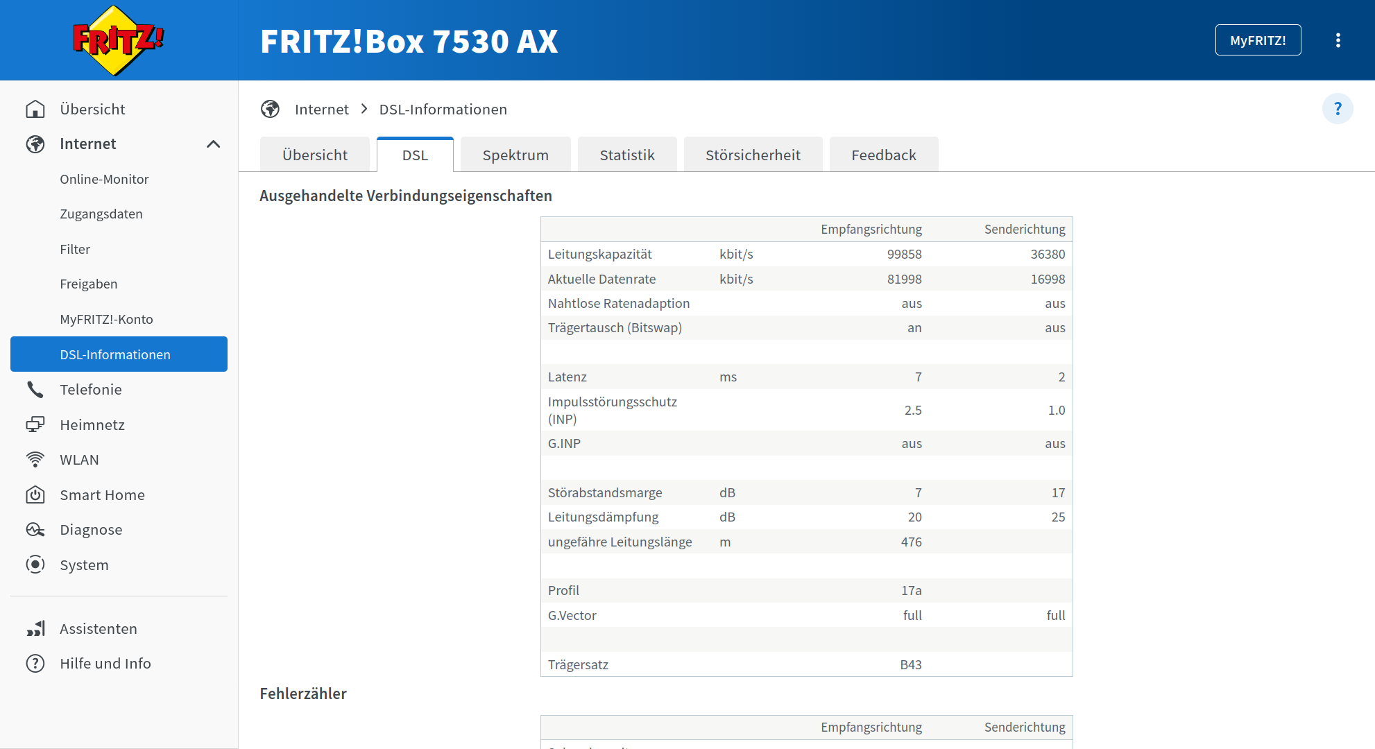

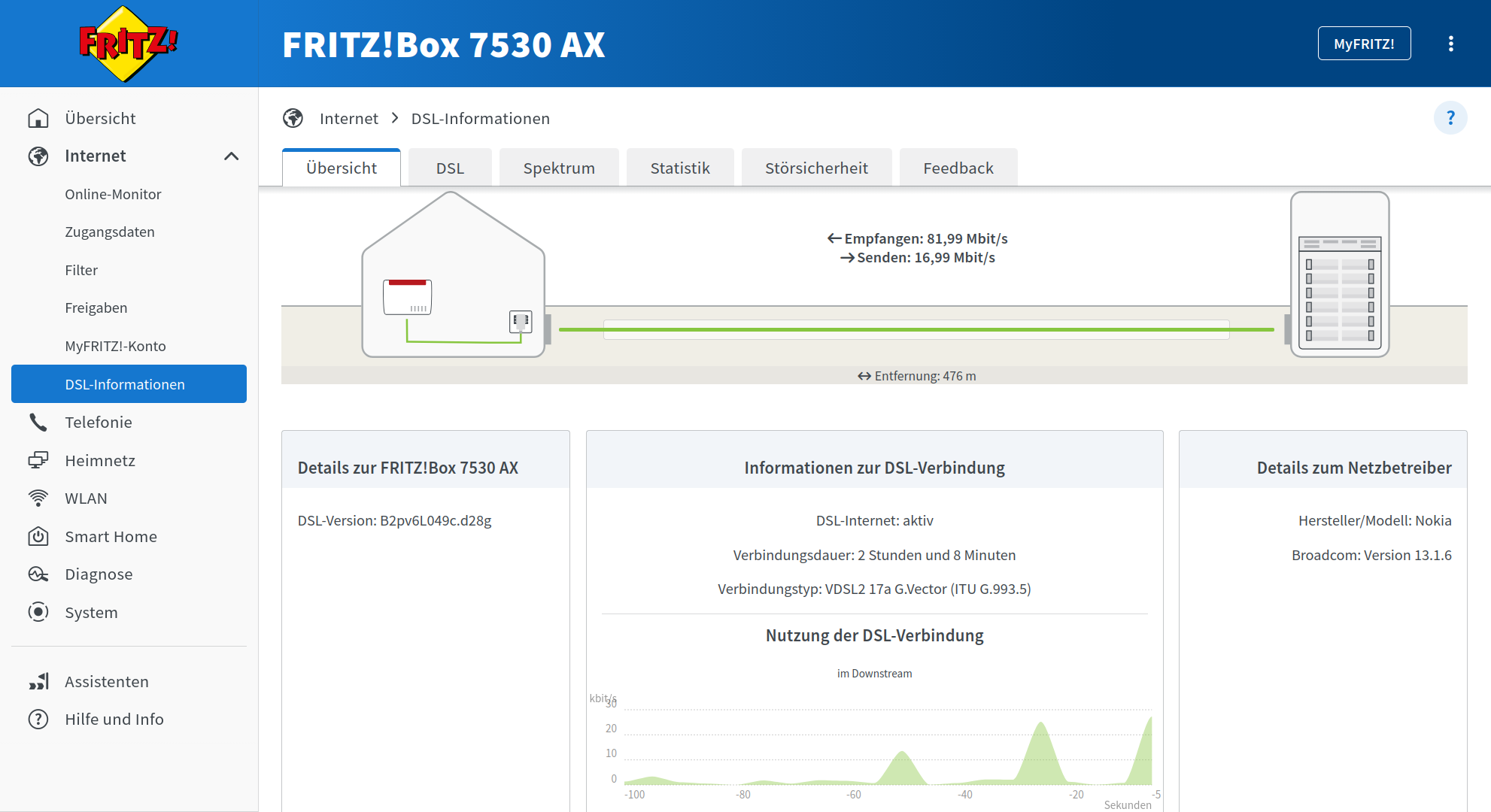

Die neue FB 7530 AX werkelt seit gestern Abend als Haupt-Router am neuen Platz im EG.
Ich habe eine gute Nachricht: Die Leitungskapazität liegt jetzt bei etwa 100 Mbit/s DL / 36,66 Mbit/s UL.
Ein Upgrade des Tarifs von 75/15 auf 100/40 wäre also möglich.

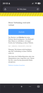

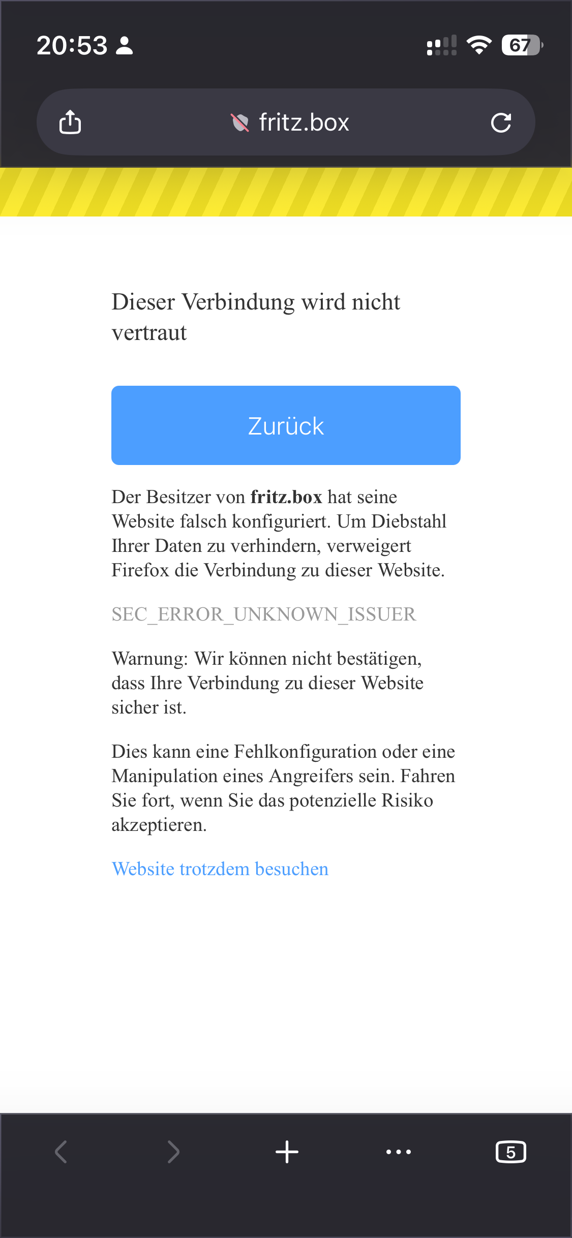

Ich hatte extra das Zertifikat der neuen FritzBox in diversen Geräten (PCs, NBs) in den Firefox importiert.
Das Forum hier geht, aber gmail z.B. kann nicht per IMAP nach neuen E-Mails suchen.
Edit: Die Verbindung wurde verweigert. Klingt nach Zertifikatsproblemen.
Gibt's jemand, der mit solchen "Router-Umzügen" & Zertifikaten Erfahrungen hat & diese teilen könnte?
Wozu? Welches Problem soll das lösen?
dass die Fabrik-neue FritzBox als "trusted" anerkannt wird.
Ja, aber was bringt das, welches Problem löst das? Definitiv keines deiner genannten. Das hilft nur, dass keine TLS Warnmeldung (Self-Signed Certificate) mehr beim Aufrufen der WebGUI (https://fritz.box) der FRITZ!Box kommt. Ist sowohl für die Internetfunktion, als auch die WebGUI absolut Wumpe. Es hilft bestenfalls dem inneren Monk.

Die Leitungswerte mit der neuen FB 7530 AX sind bei etwa 100 DL / 36 UL (Mbit/s).
Auf Nachfrage beim Support wurde mitgeteilt, dass i.d.R. 10% unterhalb der maximalen Grenzwerte eingestellt wird, sodass ich ein Upgrade mit z.B. 90 DL / 33 UL (Mbit/s) schriftlich nachfragen (vereinbaren) könnte.
