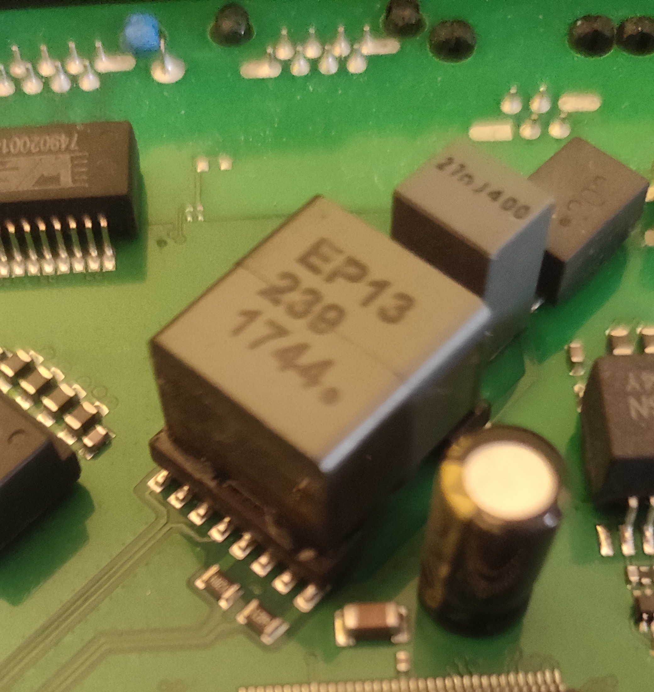

Diese Kondensatoren sind da schon besser zu sehen.
Jedenfalls sehe ich, dass der links im Bild angegebene sich bereits wölbt.
Er wird also bald platzen. Wert ist: 470 µF / 10V.

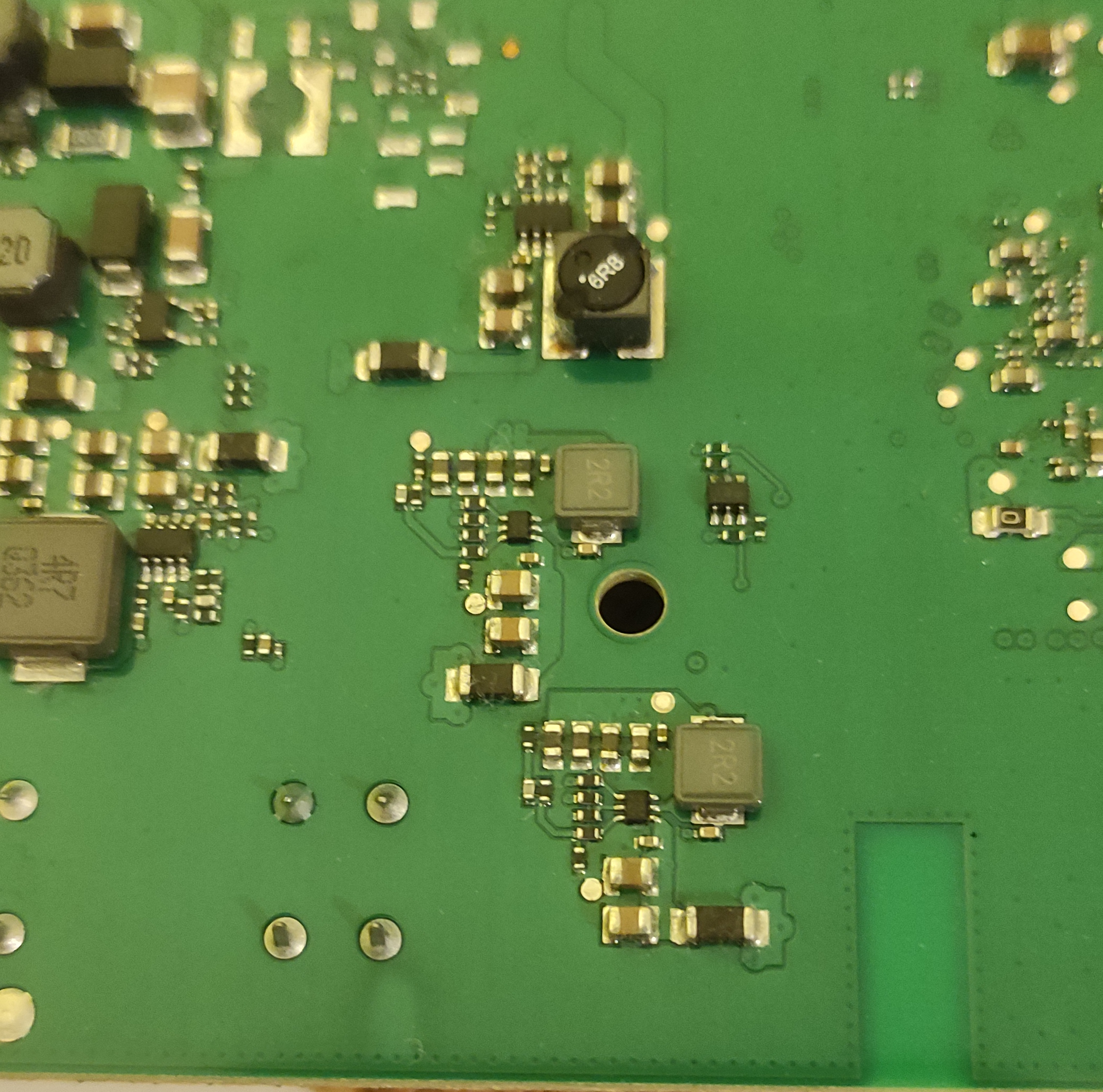

Der betroffene Kondensator ist ein sehr kleiner SMD-Kondensator.

Die beiden SMD-Kondensatoren sind im oberen Bild zu sehen: direkt unter den [2R2] Bauteilen.
Den 470 µF könnte ich austauschen, hab ich vielleicht sogar in meiner Kiste.
Die SMD wahrscheinlich nicht - egal ob die nun 1nF oder 100nF haben.

Nüchtern betrachtet? Dich dafür auszurüsten den SMD messen und austauschen zu können wird am Ende vermutlich schnell preislich oberhalb einer neuen FRITZ!Box liegen. Wirtschaftlich lohnt sicjvdas nicht. Aber willst du was lernen und ähnliches in Zukunft auch an anderen Gerät können und umsetzen, dann vielleicht

Du musst doch gar nicht messen. Wenn die 7590 von der Seriennummer her alt genug ist, ist der Kondensator der Falsche und muss ergänzt werden. Ansonsten spielst du auf Zeit.

Du musst die alten Kondensatoren nicht ausbauen. Es reicht, wenn du die neuen parallel einlötest. 100nF neu + 1nF alt = 101nF gesamt! Das ist weniger als die üblichen 10% Toleranz der einzelnen Bauteile.

Am einfachsten: Lötstellen der SMD-Kondensatoren unten mit feiner Lötspitze erweichen und die großen Kondensatoren von unten aufs PCB parallel dazu"kleben". Die Gesamtkapazität fragt nicht nach oben und unten. Ggf. mit einem Stück Isolierband unten noch fixieren.

Die Keramik des EP13 239 1744 ist bereits angebrochen.
Death walks behind you....dann wird die Box nicht sehr alt.

Auch auf dem Foto kann ich ehrlich gesagt keinen eindeutigen Schaden an dem Bauteil erkennen, weil unscharf.
