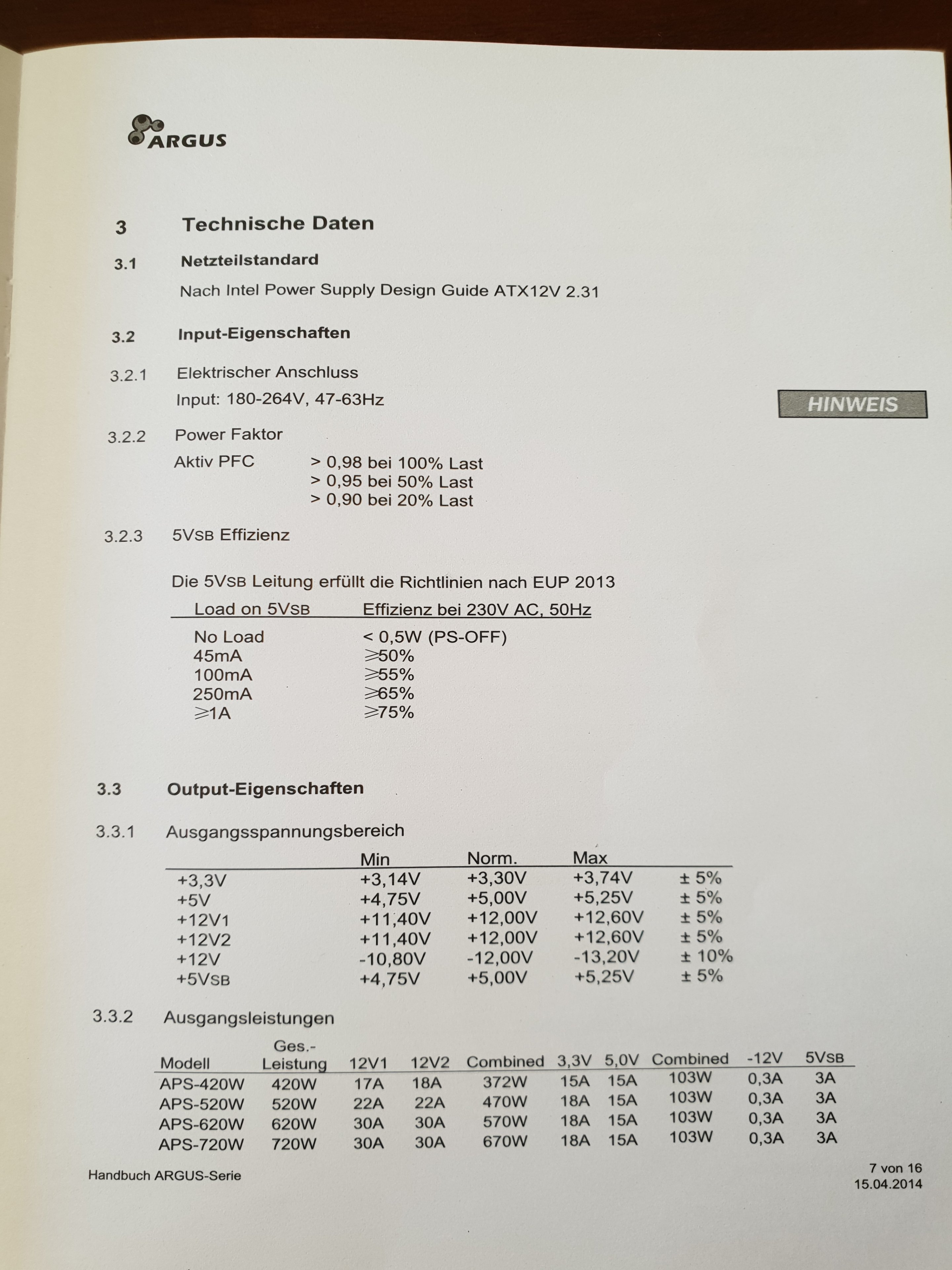

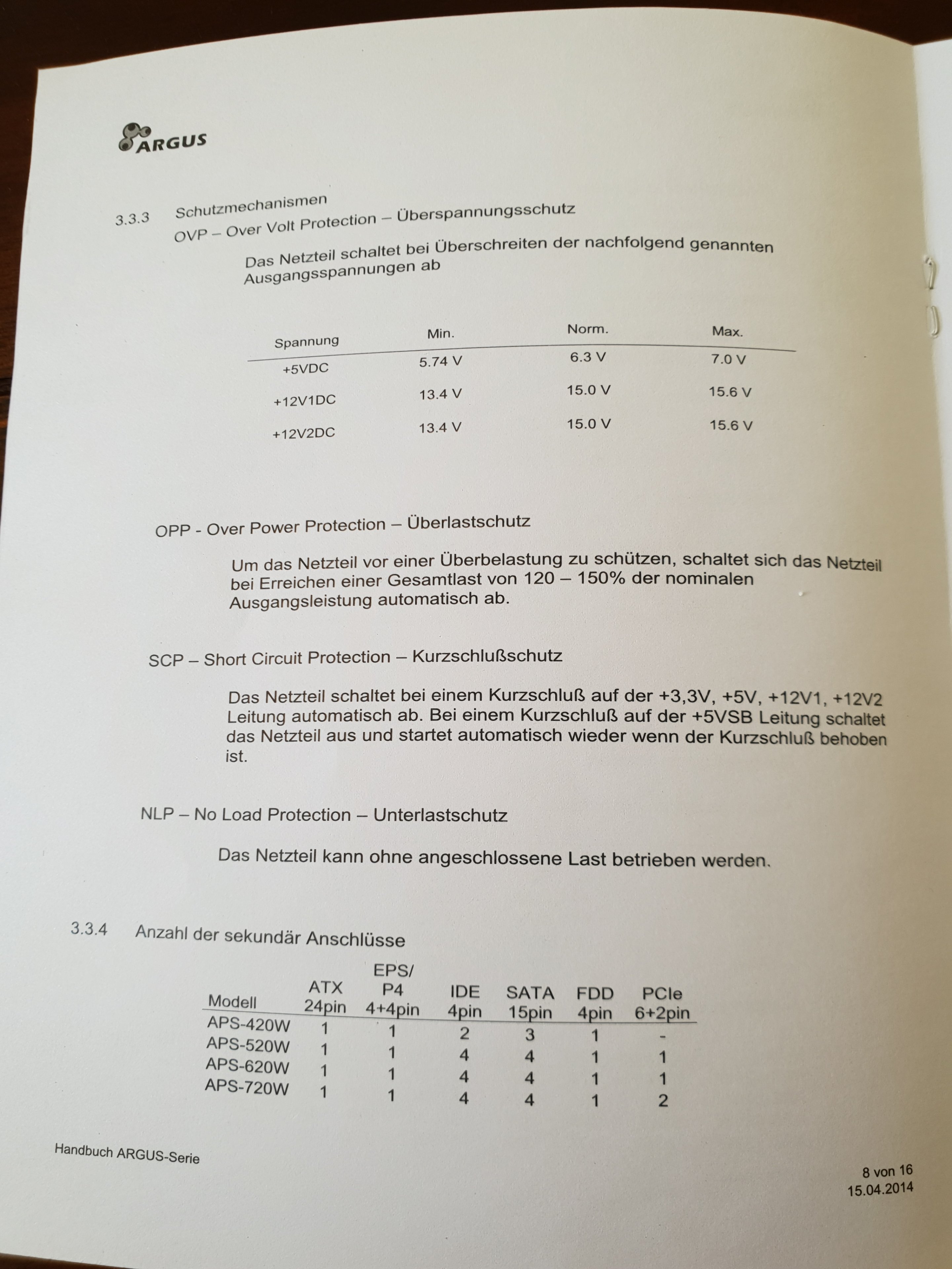

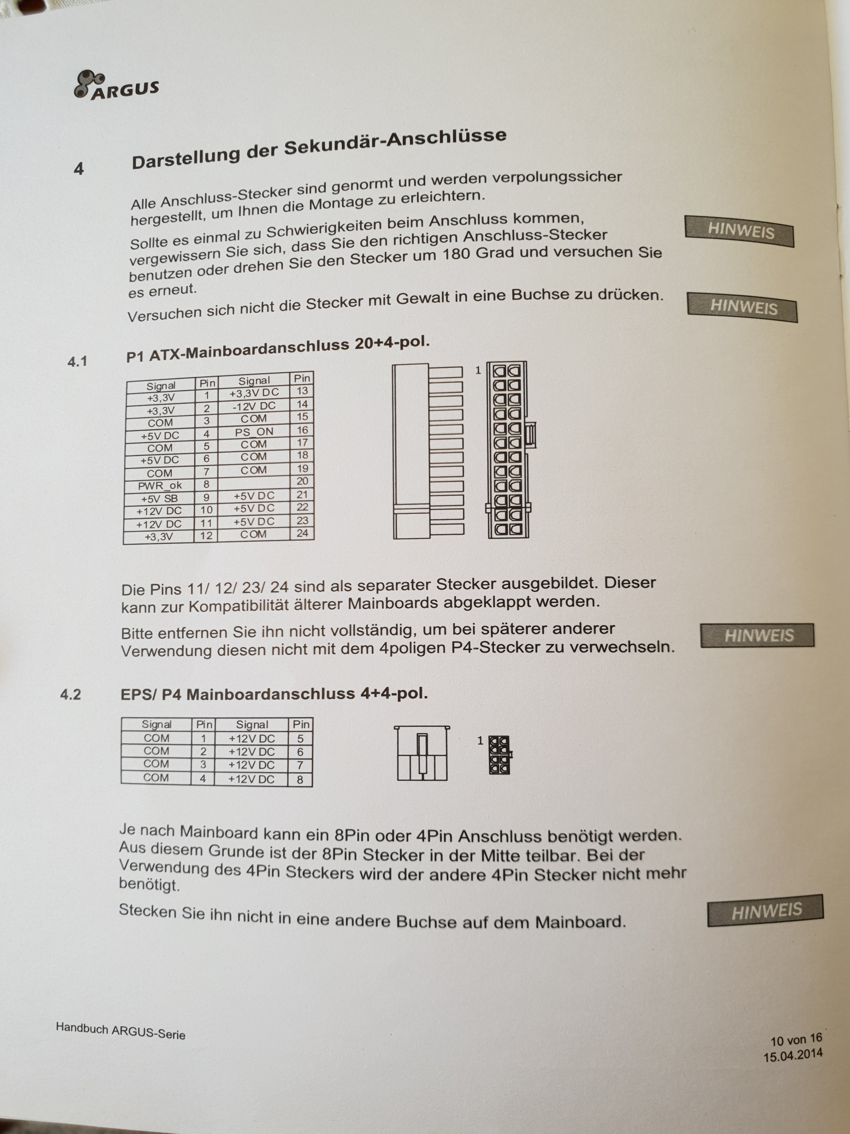

folgende Situation: Ich möchte von meiner Onboard Grafikkarte auf eine richtige umsteigen. Die NVidia GeForce GTX 760 soll es sein. Nun habe ich aber bemerkt, dass mein Netzteil (Argus APS-620W) (https://www.amazon.de/Inter-Tech-88882118-Netzteil-620-Watt/dp/B00LZOEOWU) nur einen 6 pin PCIe stecker hat (ich hoffe, ich habe es richtig geschrieben). Meine Grafikkarte braucht aber 2x 6 pin PCIe Stecker. Deswegen soll ein Adapter her. Da ich die Grafikarte aber gebraucht kaufe, sind dort keine Adapter dabei. Deswegen kaufe ich sie extra. Soll ich nun von sata auf PCIe gehen oder von molex auf PCIe oder ist es egal.
Da ich von dem Netzteilhandbuch und Mainboardhandbuch nicht ganz so viel verstehe, habe ich es euch mal reingestellt.

Wenn du es aber unbedingt versuchen willst, gibts bestimmt Adapter von 8pin PCIe auf 2x6 Pin PCIe.
Wenn ich mich nicht verguckt hab, dann hat das Netzteil einen 6+2 Pin PCIe-Anschluss.

Wenn ich das richtig lese hast Du einen 6+2-Pin-Adapter. Der hat die gleiche Leistung (150Watt) wie 2 x 6-Pin-Adapter. Du brauchst also einen 8Pin auf 2x 6-Pin PCIe-Adapter. Klar ist das Netzteil billig, aber bei 570W auf der 12-Schiene sind auch genügend Reserven für ein System was deutlich unter 300W zieht.. Und solange man die Billignetzteile nicht an die Leistungsgrenze bringt, funktioniert es auch..

@puri: Die Probleme fangen ja schon damit an, dass du deine 300W von dem NT fast gar nicht bekommen kannst, da die großen "Stromspender" PCIe und ATX jeweils nur 1x vorhanden sind. Warum wird das denn wohl sein?

Wieso, es hat zwei 12V-Schienen a 30A,, einzeln also je 360W, Combined 570W, wenn die nicht ganz blöde sind, haben sie den ATX auf eine Schiene gelegt, den PCIe auf den anderen, also wird keine der Schienen viel mehr als 50% belastet, das packt auch ein Billignetzzteil. Die Gefahr bei den Dingern ist doch, dass man sie , im Gegensatz zu Markennetzteilen nicht zu hoch belasten darf, was hier definitiv nicht gegeben ist. Außerdem: Es hat ja u.a. OPP – (Over Power Protection) Überlast Schutz. Nochmal: Ganz klar: Ein Markennetzteil wäre besser, aber wenn er es denn schon hat und die Last ja nicht allzuhoch ist, sehe ich keine Probleme. Oder schmeisst Du Deine Autos auch alle 2 Jahre weg, weil ja ein neues eine geringere Wahrscheinlichkeit für eine Panne hat.. (ja,ja ich weiß Autovergleiche und so..)

fällt dir ein guter grund ein um einem 620W-NT nur einen 6/8pin-stecker zu spendieren? das spricht doch schon bände darüber was Inter-Tech dem böller zutraut.
vorhandene schutzschaltungen können auch schlampig umgesetzt sein.
Nun wieviel können denn ein ATX-Stecker, ein 12VATX- und ein 8-pol PCIE-Stecker und das bisschen HDD-Kleinkram denn überhaupt liefern? Ich glaube du kommst da nicht auf 620W. Da können die Hersteller aufs NT schreiben was sie wollen, die Kabelausstattung ist eher das eines realen 3xxW-Netzteils.
