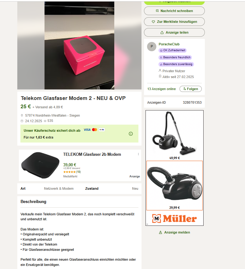

So, habe jetzt bestellt:
Reaktionen: dx1
Vodafone Glasfaser
