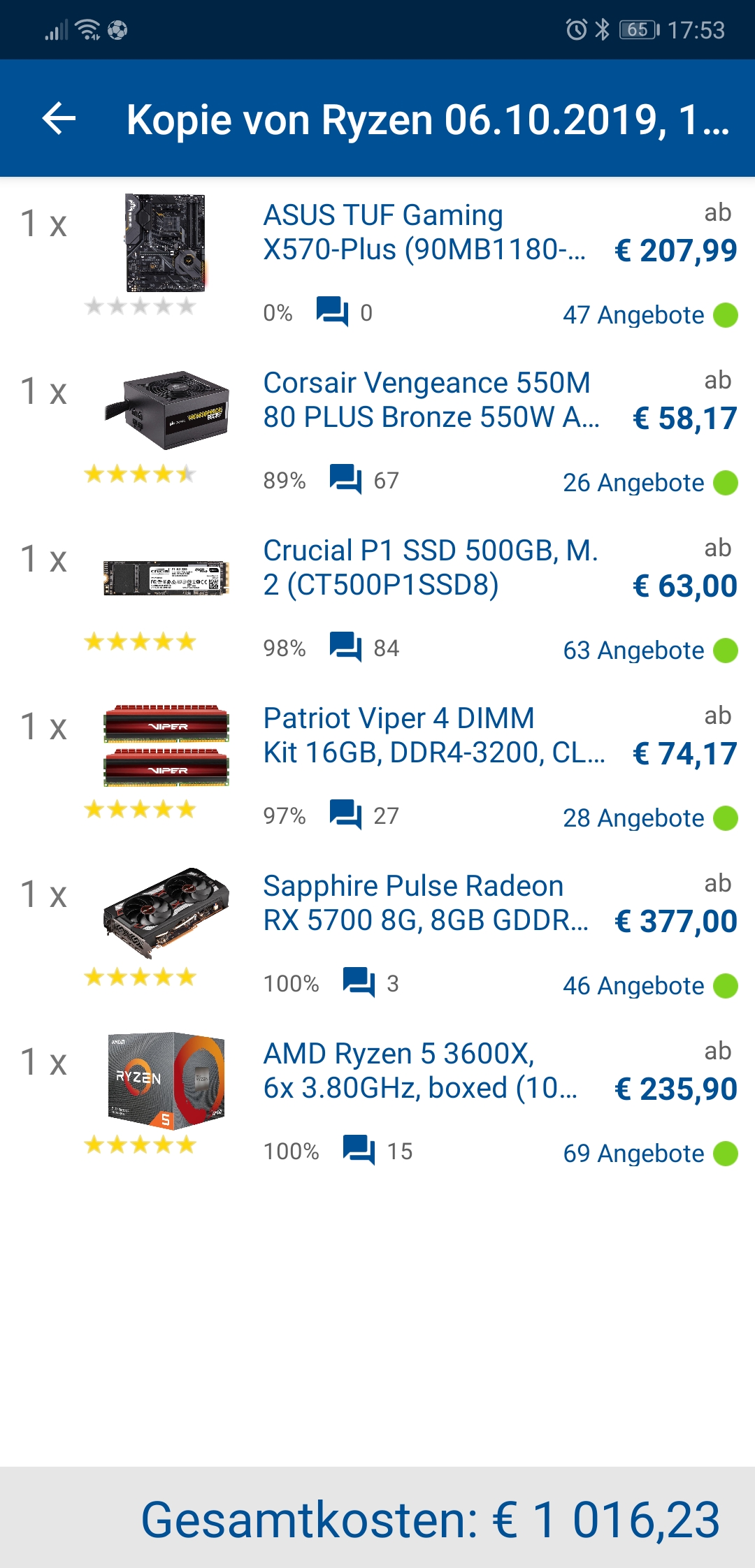

Mein Vorschlag ohne Gehäuse, Kühler (für den Anfang ist der Boxed OK) und Datengrab:
DeWalka schrieb:
Frage nach Gaming PC und genau einer hat es hinbekommen etwas vor zu schlagen, der Rest war nicht wirklich hilfreich!
Kommt drauf wie man das sieht. Aber wenn ich den te richtig verstanden habe, dann möchte er einen fertigen pc. Mal ganz davon ab, das deine zusammenstellung durchaus verbesserungswürdig ist.
Mainboard zu teuer, ram nicht optimal, ebenso der 3600x ... da könnte man ganz andere dinge drehen mit dem budget. Aber wie schon gesagt, es war ein fertigpc gewünscht und da stellt der gepostete von dubaro mMn so ziemlich das optimum da.
