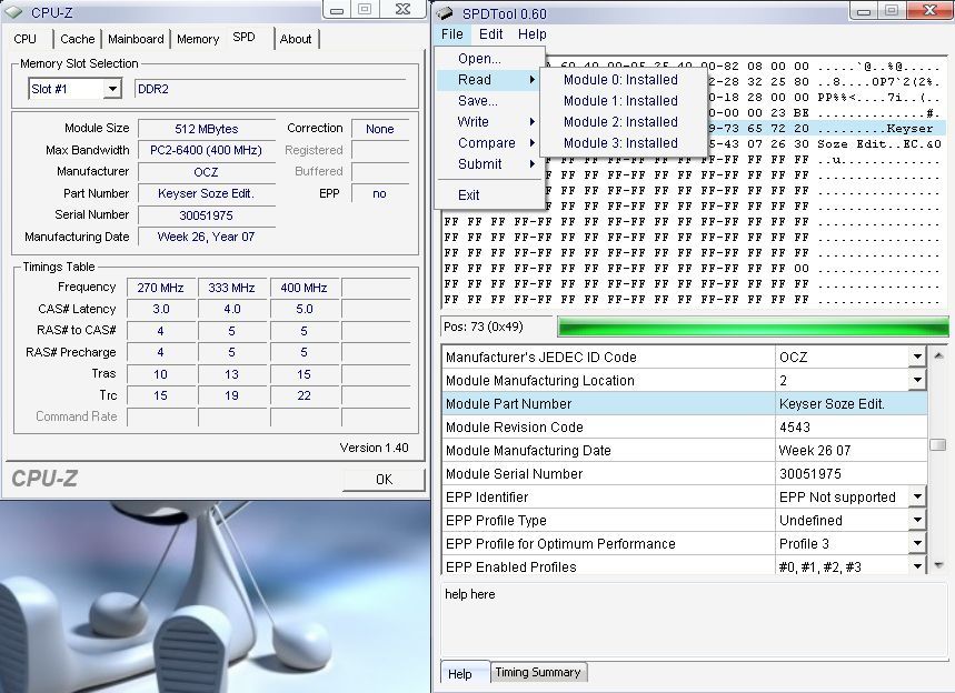

Ich hab am WE bei einem Freund einen defekten Riegel einfach neu geflasht und dann ging er wieder. Das kann man mit (http://www.techpowerup.com/spdtool/SPDTool_060.zip)
Hab meinen Riegel erstmal einen Neuen Namen geben und das Datum wie Seriennummer geändert. Falls damit mal was passiert, nen backup hab ich auch gemacht. Hab sogar in anderen Foren gelesen, das einige günstige RAM auf teurer geflasht haben.
Man kann dort ne Menge einstellen, sogar EPP freischalten, was ja für Boards mit Nforce Chips interessant wäre. Einige haben ihr MDT-Chips mit Corsair dumps geflasht, da in dem Fall die Riegel die selben Chips besitzen

das SPD bring garnix, ich habe die GBHK und habe auch das SPD vom GBHZ drauf also dem 500€ ram aber bringen tut es nix.

nein es gibt kein programm, wo du es auslesen kannst.
