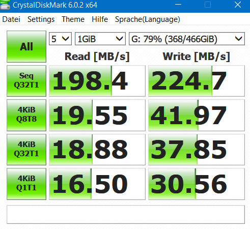

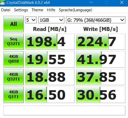

Hallo nochmal zurück...
also gestern fand ich endlich die zeit die erwähnte PCIE Karte in E4 einzubauen.
Daran angeschlossen habe ich nun eine Samsung 850EVO Sata SSD.
Nun wollte ich euch mal fragen ob die Geschwindigkeit ok ist....ich komme auf rund 200Mb/s...das scheint mir zu langsam...
Mache ich was falsch?
Ich habe sie auch direkt am Board am USB 3.1.Gen 2 Port angeschlossen...da komme ich auf nahezu diesselben werte....Dann machte ich noch einen Test mit einem USB 3.0 Hub,da waren die Werte auch fast identisch.
Mein Boiard ist ein B450 Tomahawk
Würde mich eure Tips freuen.
