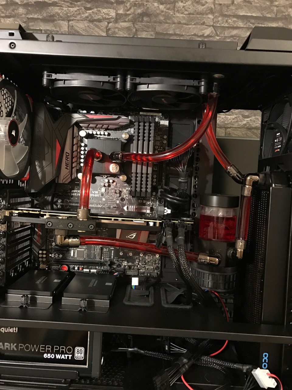

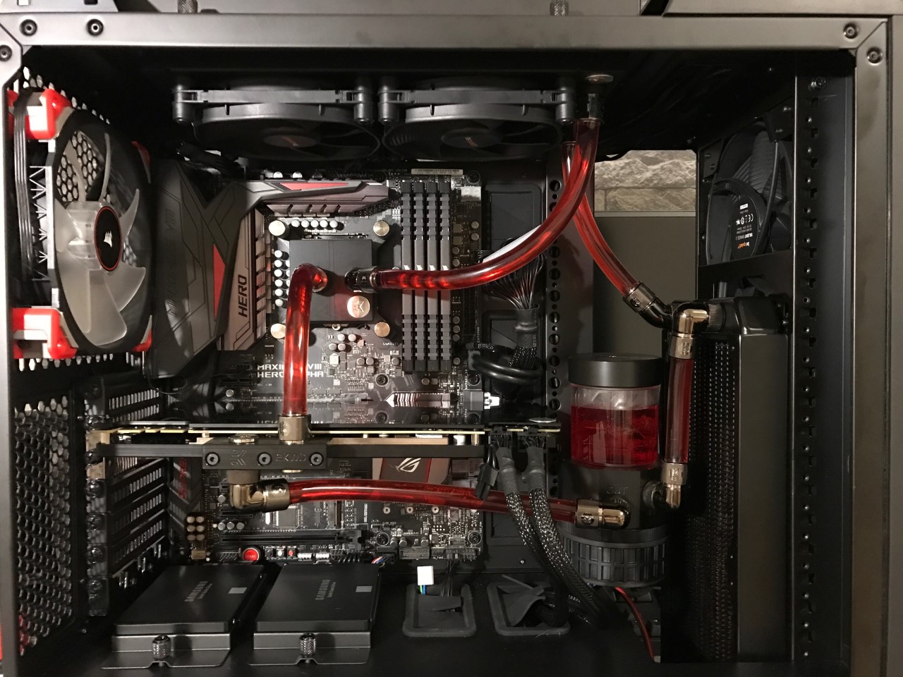

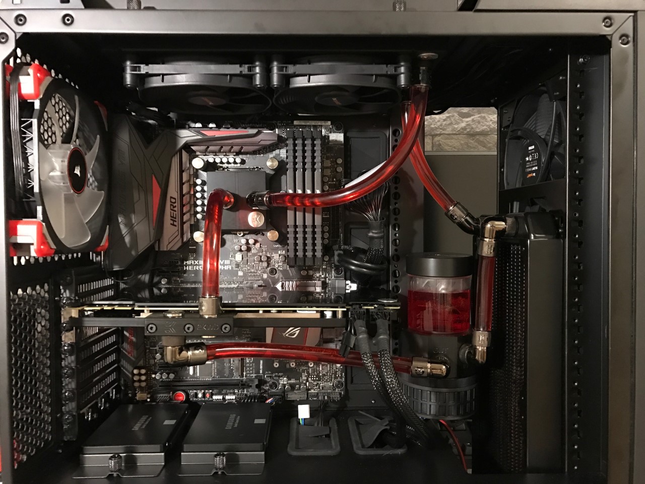

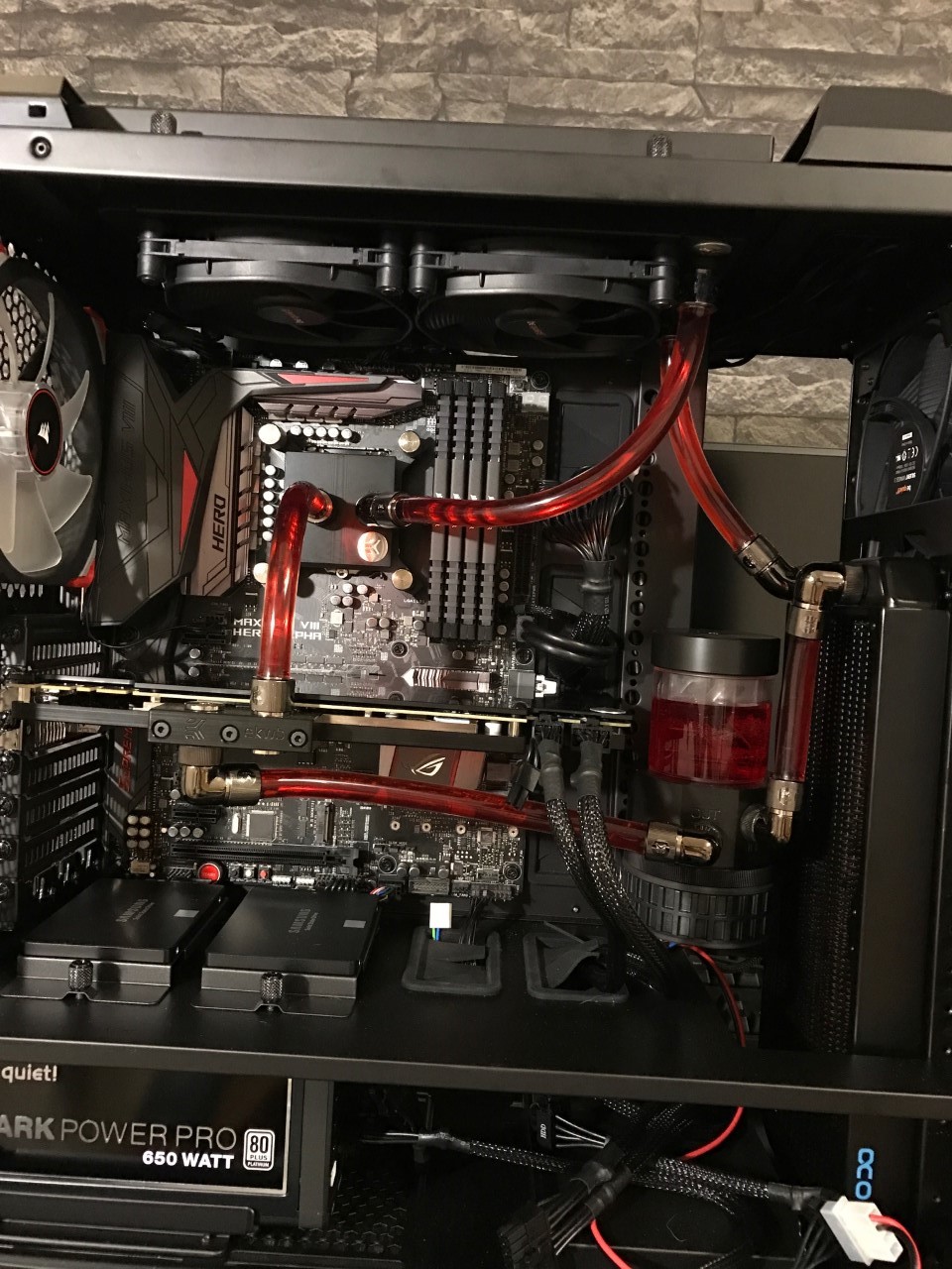

Ich habe nun aber noch eine weitere Frage. Ich überlege hinter dem hinteren Lüfter noch einen Nexxxos ST30 140mm zu installieren ( push ). Wäre dieses vorhaben sinnvoll oder würde ich mir damit meinen Aireflow zerstören? Bringt der zusätzliche Radiator überhaupt einen wesentlichen Mehrwert ?
Info zu der Lüfter Verteilung:
Vorne 3 x 140mm Lüfter, Luft von außen nach innen im push ( zwei vor dem 280mm Radiator )
Oben 2 x 120mm Lüfter, Luft von innen nach außen im push ( beide vor dem 240mm Radiator )
Hinten 1 x 140mm Lüfter, Luft von innen nach außen im push
Anbei mal ein Bild um dieses besser zu veranschaulichen:
Du veränderst ja nichts an deinem Airflow, sondern setzt nur einen weiteren Radiator ein.
Es spricht übrigens nichts dagegen, dass du einfach mal was ausprobierst. Du hast ja Sotftubes und kannst relativ einfach die Lüfter drehen und anschließend Temperaturen messen. Allerdings glaube ich, dass du von den Temperaturen her keine allzu großen Differenzen zu erwarten hast.
