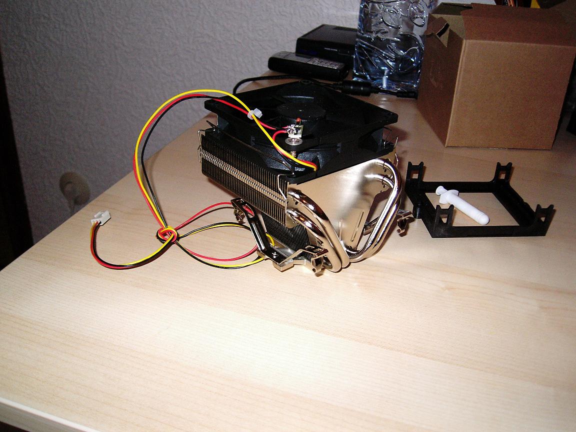

habe den Thermalright XP-90, habe das auch schon auf der ersten seite geschrieben

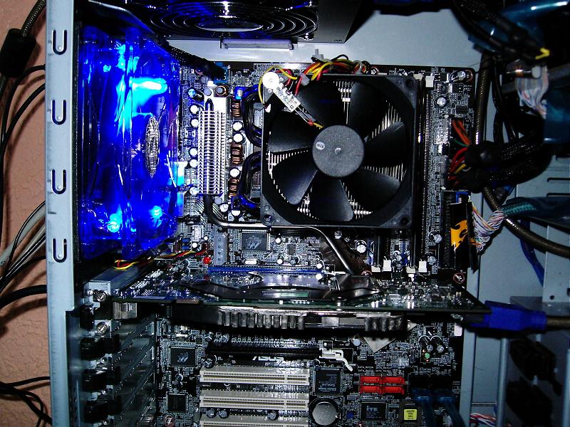

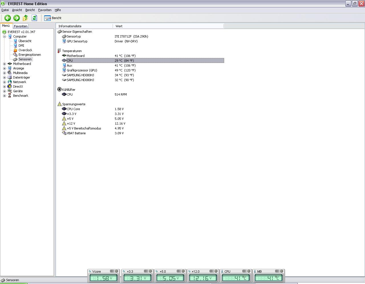

. Wie du in meiner Sig sehen kannst habe ich einen A64 3000+ der normal mit 1,8Ghz läuft. Bei mir läuft das teil mit 2,6 Ghz und habe temps zwischen 38 Grad im 2D modus und 44 Grad beim Spielen. Muss aber dazu sagen das der Lüfter mit nur 550rpm läuft also sehr langsam und leise. Ich denke wenn man sich einen von Noise Blocker holt der mehr rpm macht, das man die Temps noch weiter runter bekommt.
Das gute ist das die Speicher ein bißchen mit gekühlt werden.
Wollt mir erst den SI 120 holen, aber der ist mir zu schwer
müsste bei jeder lan auf die ich gehe den Kühler abbauen.
Hier ein paar Bilder: Das was Everest anzeigt stimmt glaube nicht!
Die oben genannten werte kommen vom Asus Probe
Den Lüfter werde ich wechseln da er echt schei..e aussieht
Ich denke das das jetzt ein ausführlicher bericht ist.
