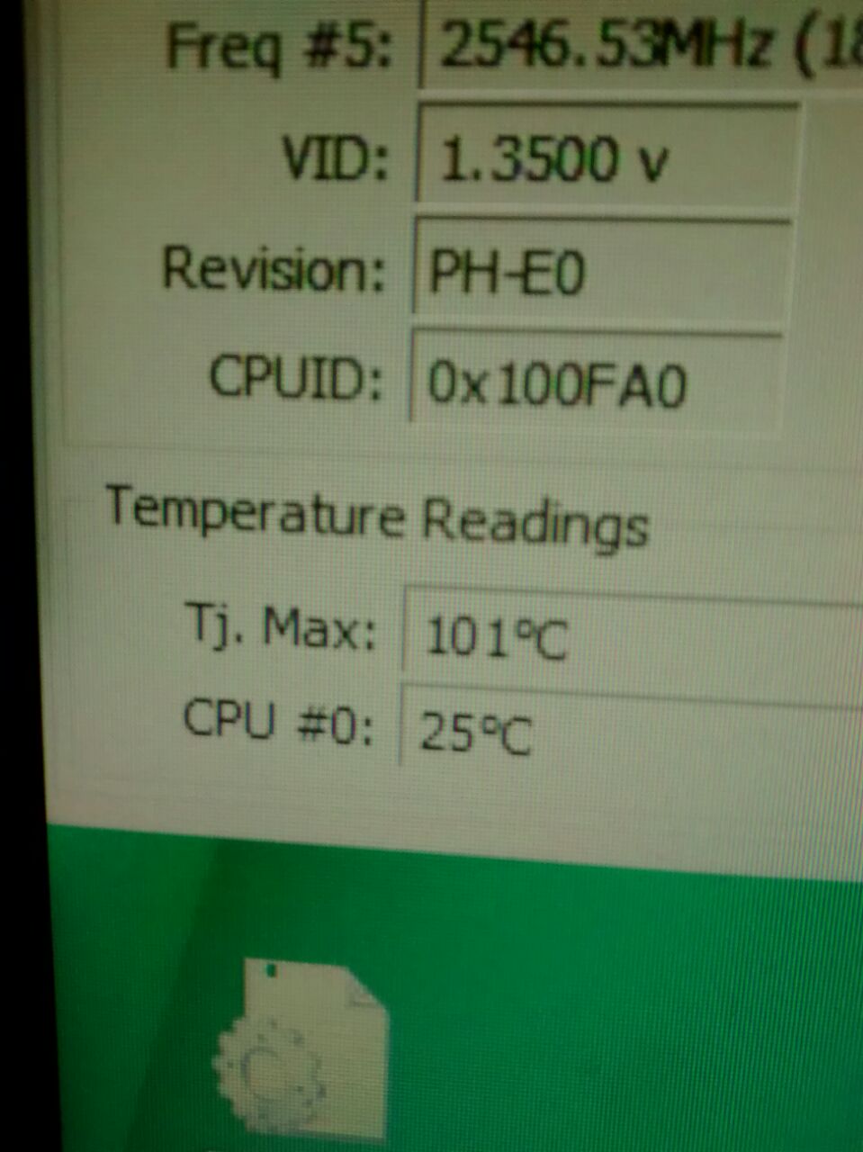

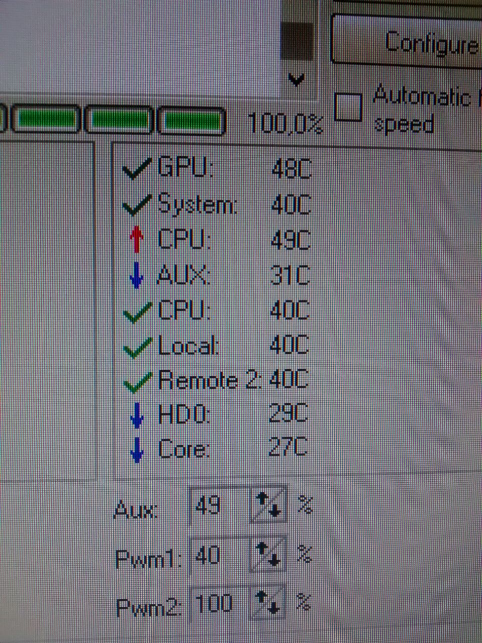

ich habe meine AMD Phenom X6 1045t von 2,7ghz auf 3,0ghz overclocked. Wollte dann natürlich checken ob alles "cool" ist und läuft.
Also Prime95 angeworfen und ein Blick auf Speedfan geworfen. Dieses Tool zeigt mir Werte zwischen 46-50 Grad an.
Nur zum Vergleich wollte habe ich mir Coretemp runtergeladen und auch während des Stresstest geöfftet. Coretemp zeigt mir allerdings Traumtemperaturen von 29 Grad (!) an.
Könnt ihr aus Erfahrung zu den beiden Programmen was sagen? Würde mich sehr über Abhilfe freuen.

ich würde definitiv in diesem Fall SpeedFan vertrauen.
CoreTemp ist aber normalerweise recht zuverlässig.
Ggf. mal neu installieren oder vielleicht wird dein
Prozzi nicht unterstützt ?!?
Läuft bei mir selbst und habe immo 30 Grad
beim Tippen grad hier (Version 0.99.8).
Beim zocken geht´s hoch bis über 50 Grad.
Die 29 Grad unter Last können nicht stimmen.
HWInfo ist auch recht gut. Stimmt bei mir mit CoreTemp überein.

Keinem. Die Sensoren sind niemals vertrauenswürdig und die Dokumentation ist nie richtig.
Alle Tools arbeiten z.B. mit willkürlich gewählten Offsets.
Du siehst auf deinem zweiten Bild einmal CPU (mit 49°) und einmal Core (mit 27°). Speedfan liefert dir also zwei Werte von denen du nicht weist wo sie genau hingehören. Ähnlich sind auch die anderen Temp-Angaben.
Nutze es daher auch nicht, da die Temp des Chipsatzes bis jetzt nie interessant für mich war und ich die Temp der HDD (wenn überhaupt) mit CrystalDiskInfo überwachen lassen
CoreTemp ist mir lieber und ich halte es auch für verlässlich. Gerade die aktuelle Wattzahl ist, bei Analyse der Temperaturentwicklung immer interessant
Fazit: Ich würde eher Coretemp vertrauen. Ggf. kennen hier im Forum n paar Gurus sogar noch was besseres bzw. geschickteres.

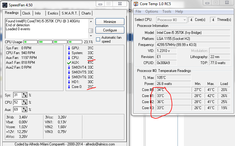

Vergleich Speedfan vs. Coretemp bei mir. Ebenfalls abweichende Werte.
Greetz
Danke für die schnellen Antworten. Habt ihr irgendeinen Tipp wie ich Coretemp korrekt zum laufen bekomme?
Hoffe hast die Letzte Core Temp 1.0 RC6 Installiert.
Wenn ja diese Datei laden entpacken und in den Ordner der Core Temp 1.0 RC6 rein kopieren.
Dann Rechner Neu Starten, Fertig.
Dann sollte das Programm unter Windows 8 und 8.1 richtig laufen.
Das ist RC7 Beta. da sie bis jetzt nicht auf der Release Seite erschienen ist, da der Entwickler noch weiter drann Tüftelt oder auch nicht, im Januar sollte sie Schon Veröffentlicht werden.
