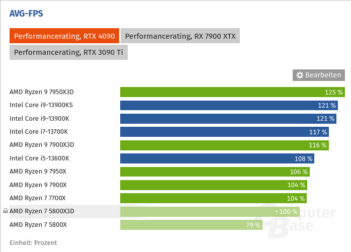

Er meine, falls du die Plattform was Gaming betrifft voll ausreizen willst. Der 5800X3D kostet aktuell 320€, ist also eine deutlich höhere Investition. Wenn man aus der Plattform alles raus holen will oder über den Kauf einer neuen Plattform nachdenkt ist das eine gute Option, das hat sich bei dir aber nicht danach angehört.

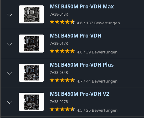

Genau schauen welches Mainboard es ist (also Revision, MAX usw.).
Dann beim Hersteller das aktuelle Image für genau dieses Board von der Servicepage downloaden.
Nach den Anweisen (Serviceheft, Herstellerhomepage) per USB-Stick über das Bios aufspielen.
Von Windows heraus würde ich das Bios nicht anfassen, da haben wir hier leider schon zu viele Totalausfälle gehabt.
