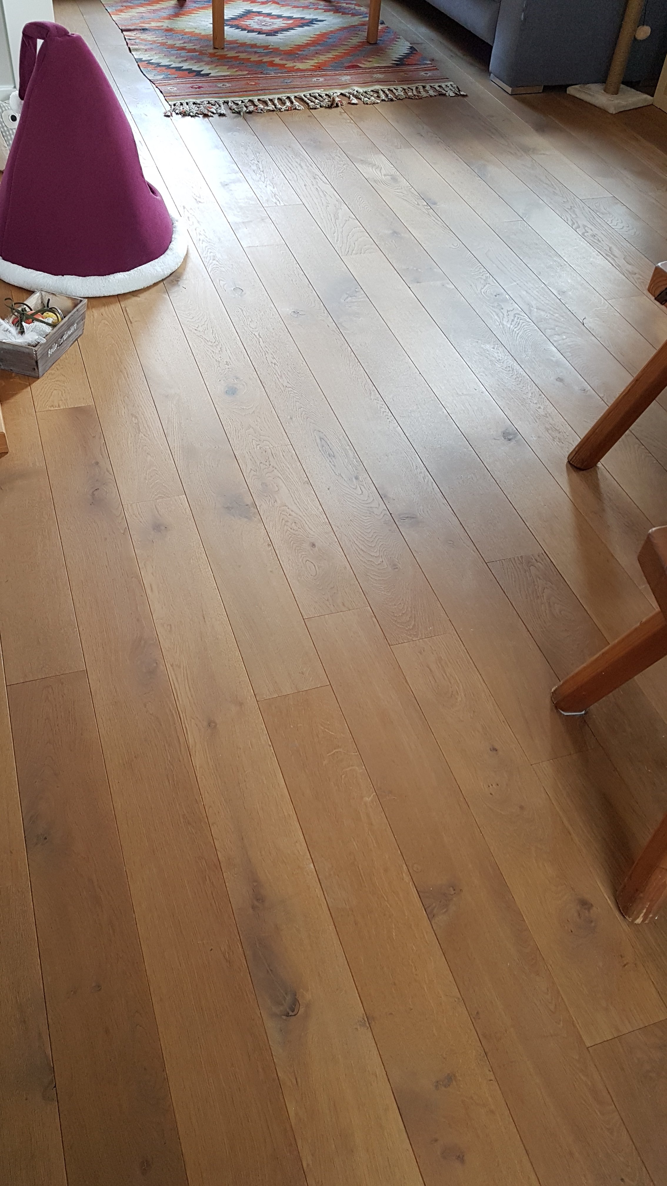

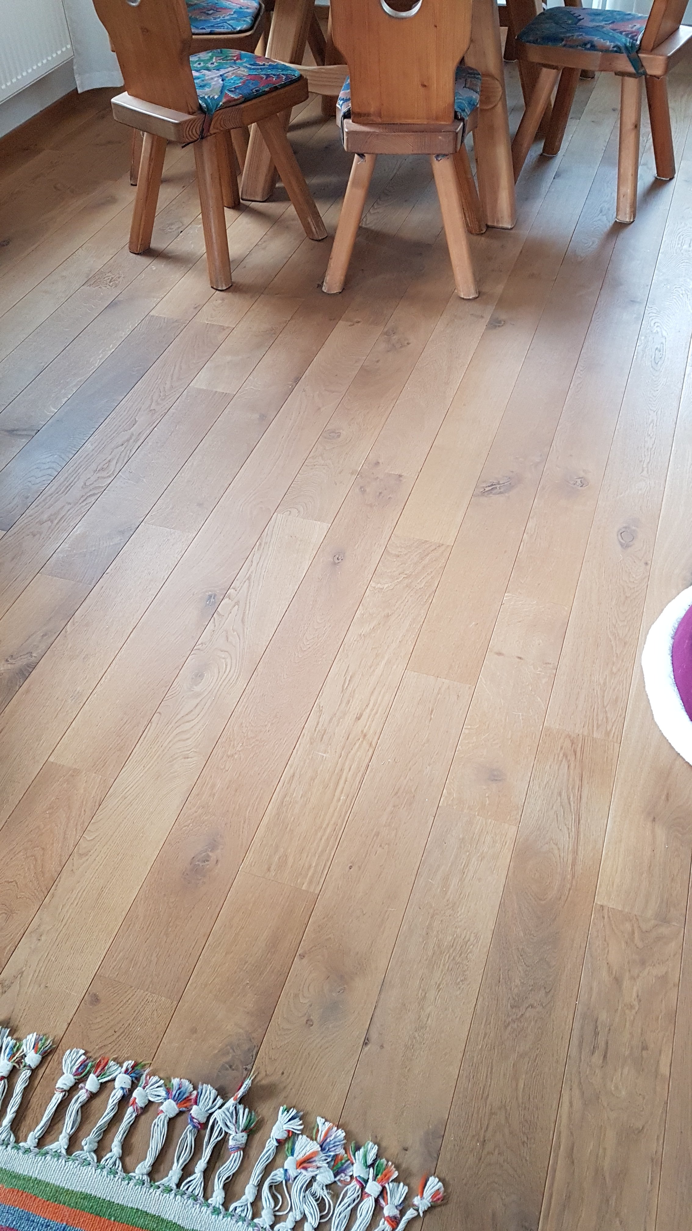

Ich selbst habe in meinem Haus eine Mischung aus Parkett: Deutsche Eiche weiß geölt 22mm Massivholzparkett Landhausdiele (Wohnzimmer/Esszimmer), Kanadisches Ahorn lackiert 2-Schicht Schiffsboden (Schlafzimmer), Fliesen (Bäder, Küche, Eingangsbereich) und Vinyl mit Holzoptik (Flur oben, Gästezimmer, Hobbyzimmer/Studio).
Alle Parkettböden und Vinylböden sind verklebt (unterste Schicht Estrich/Bodenausgleichsmasse, dann Trittschallmatte, dann das Parkett). Wenn man das fachmännisch machen lässt, knarzt es nie und nimmer und liegt wie ein Stück Blei auf dem Boden. Ich bin mir bewusst, dass das nicht die günstige Lösung ist, eher das krasse Gegenteil. Aber hey ! Du wolltest einen Boden auf dem man sterben kann :D
Bei Eigentum kämen für mich nur Fliesen und Parkett in Frage. Eine Budgetlösung stellt Vinyl da, aber hier sollte man auch hochwertiges verwenden (Tarkett, Thilo und Konsorten). Die Vinylböden gibt es in allen möglichen Optiken, Holz, Fliesen etc..
Vinylböden sind absolut unempfindlich, sehen gut aus, knarzen nicht und sind bezahlbar. Es gibt sie zum selbst verlegen mit Clicksystem oder zum verkleben, ich würde immer letzteres bevorzugen.
Im Übrigen kann man nahezu alles was es an Parkett- und Vinylböden im Baumarkt so gibt, komplett in die Tonne treten. Hier am besten nen Fachhändler aufsuchen.
Das massive Eichenparkett das ich unten drin habe, ist ein Boden auf dem man sterben kann. Aber ja - es ist verdammt teuer, mittlerweile 70-120€/m². Hätte ich es nicht relativ günstig direkt vom Erzeuger bekommen, hätte ich das wohl nicht gemacht.
Es ist aber ein Boden den man fürs Leben hat. Vor allem da es nur weiß geölt (weiß bedeutet in dem Fall naturbelassen ohne Farbe oder Beize und nicht die Farbe Weiß) kann man da sehr schnell und einfach mal was ausbessern ohne gleich das ganze Parkett abschleifen zu müssen, wie es bei lackiertem Parkett der Fall ist.
Ganz davon abgesehen, sieht der Boden absolut hammer aus:
