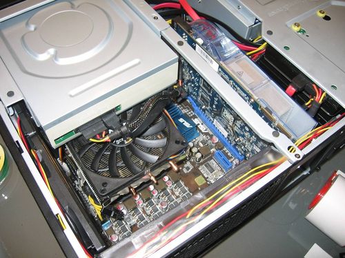

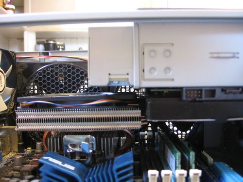

Die Engstelle sieht so aus (Bilder hab ich im Netz gefunden):
Der Samuel 17 und Thermalright AXP-100 wurden in einem vorherigen Post empfohlen. Aber was denkt ihr, welcher dieser Kühler am leisesten die kühlsten Temperaturen erreicht (wie gesagt, gern auch mit anderem Lüfter)?

Ich würde es mit dem AXP100 mit Serienbelüftung probieren. Normalerweise würde ich zwar einen 25mm dicken Lüfter benutzen aber wenn der Lüfter unmittelbar vor dem DVD Laufwerk arbeiten muss, ist der Vorteil der größeren Dicke hin und sorgt zweitens für etwas unangenehme Soggeräusche... Aber versuchen kann man es natürlich.

Was den L12 angeht, ist der sicher klar der beste Kühler, aber ob er das in deinem Fall auch mit einem 92er wäre weiß ich nicht. Ausgehend von deinem geposteten Foto bin ich zudem auch nicht sicher ob er überhaupt in das Gehäuse passt, denn er ist in jede Richtung deutlich ausladender als der Shuriken...
