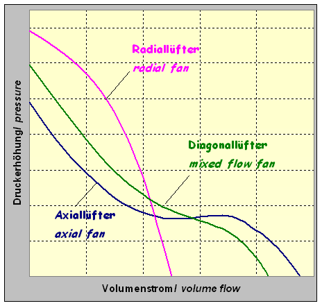

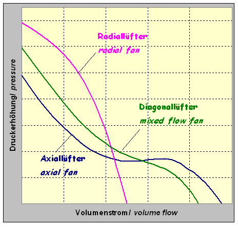

Nein man kann allein anhand der Förderleistung keine Rückschlüsse auf den statischen Druck eines Lüfters führen.
Der Druck hängt maßgeblich von der Größe der Schaufeloberfläche der Lüfterblätter und der Drehzahl ab. Grob kann man sagen, je größer die Oberfläche desto höher der Druck, dasselbe gilt für die Drehzahl.
das gilt aber nur, so lange kein hindernis im weg liegt. ist der lüfter an einem kühler montiert sieht die sache schon wieder anders aus, weil hier das design entscheidend sein könnte.nimmt man den HP-14 und den HF-14 zum vergleich, würde ich vermuten, dass der HP-14 hier aufholen kann, da die fläche fast geschlossen ist und er dadurch seinen erzeugten druck besser aufrecht erhalten kann (weiß grad nicht, wie ich das besser beschreiben soll, aber wenn man sich beide lüfter anguckt, sollte es klar werden).
Deine Beobachtung ist richtig, aber deine Schlussfolgerung stimmt nicht, der statische Druck ist ja grade die Kenngröße die angibt welchen Gegendruck der Lüfter überwinden kann um die Luft durch einen Wiederstand wie einen Kühlkörper zu pressen.
Die beiden Lüfterreihen sind ein sehr gutes Beispiel. Druckoptimeirte Lüfter sehen idR so aus wie Schiffsschrauben und haben flach stehende, breite Lüfterblätter, was zu einem eher geringem Fördervolumen führt aber gleichzeitig höhere Drehzahlen bei vergleichsweise niedriger Geräuschkulisse ermöglicht.
Fördervolumenoptimierte Lüfter hingegen sind eher wie Flugzeugpropeller designt und haben eher schmale, steil stehende Lüfterblätter, welche bereits bei vergleichsweise niedrigen Drehzahlen viel Luft transportieren können.
zudem glaube ich immer noch, dass sich bei der bewertung der lüfter etwas ändert, je nachdem, ob sie an einem kühler blasend oder saugend montiert werden, oder ob sie den platz in der mitte eines doppelturmkühlers einnehmen.
Das ist auch so. Ein guter Push-Lüfter kann im Pull gnadenlos versagen und umgekehrt. Viele druckoptimierte Lüfter mögen es gar nicht wenn einlassseitig Wiederstände im Ansaugbereich liegen, was zu sehr störenden Strömungsgeräuschen (Sireneneffekt) und stark verminderter Leistung führt. Sobald man jedoch den Abstand zum Wiederstand erhöht (bspw. durch einen Shroud) reduzieren sich diese Probleme. Volumenoptimierte sind davon nicht so stark betroffen
Für sogut wie alle Lüfter gilt jedoch, dass sie im Pushbetrieb stets bessere Ergebnisse liefern als im Pull, das liegt einfach daran, dass sie auf dem Prinzip der Erzeugung eines Überdrucks basieren.
Natürlich ist dies alles stark vereinfacht. Durch ausgeklügelte Designs der Lüfterbätter und Rahmen kann man viele ungewünschte Eigenschaften reduzieren und wiederum gewollte verstärken, dennoch lässt es sich grob auf viele Modelle übertragen.

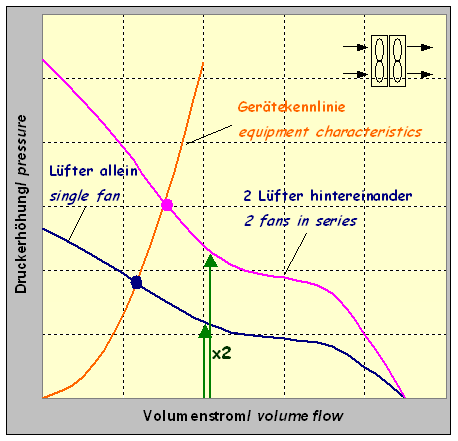

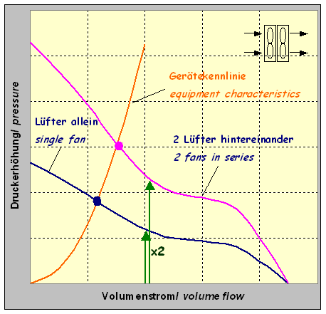

Du darfst bei Doppeltowern nicht jeden Lüfter einzeln betrachten, in Reihe geschaltete Lüfter (wie es dort der Fall ist) ergänzen sich, die Förderleistung bleibt gleich, jedoch erhöht sich der Druck enorm (im Idealfall verdoppelt er sich).
mir geht es nicht um eine betrachtung einzelner lüfter im doppelturm sondern darum, dass in einem gewöhnlichen doppelturm zwei mal durch saugleistung und einmal durch blasleistung die luft befördert wird, weshalb hier die saugleistung eines lüfters eine höhere gewichtung hat als die blasleistung.
