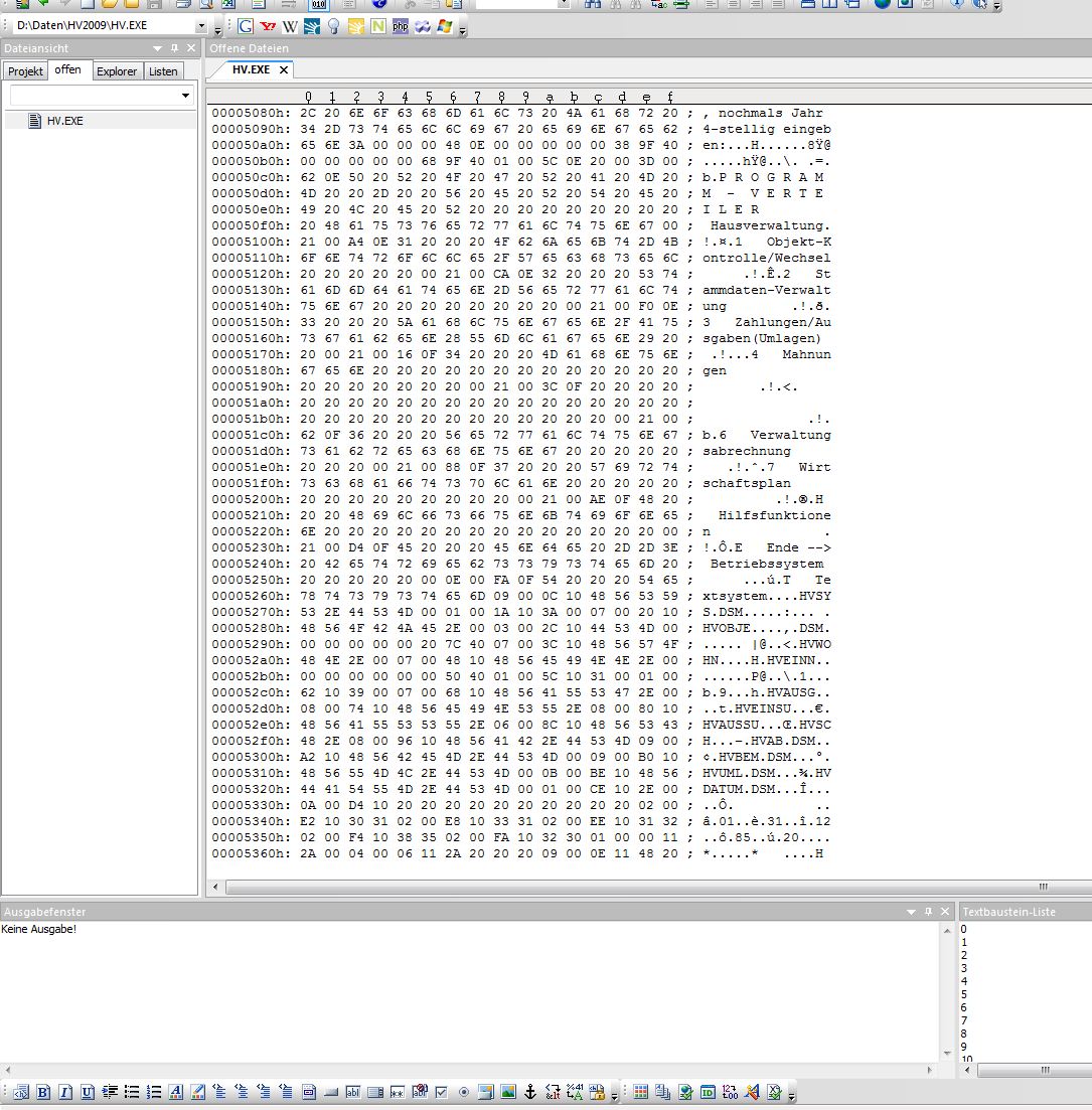

Habe eine DOS Programm das mit .exe gestartet wird.
ich würde gerne ein Paar änderungen einbringen zb auf anderes Laufwerk schreiben oder so.
Kann wer was mit den vielen Zeichen anfangen kennt sich wer aus??????
Auf dem Bild ist es mit UltraEdit geöffnet

Ehrliche Meinung gefällig?
Vergiss es!
Was du da siehst ist das für Computer verständliche Programm, das entsteht, wenn man den Quellcode des Programms mit Hilfe eines Compilers "übersetzt". Was dann rauskommt versteht eben nur der Computer. Wenn du da drin Änderungen vornimmst, dann versteht nicht mal mehr dein Rechner das.
Und ja, ich (und viele andere hier im Forum) können mit den Zeichen was anfangen.
Das links ist die Darstellung der Hexadezimalwerte dessen, was rechts zu sehen ist. Beispiel: Zweite Zeile, erstes Zeichen rechts ist die Ziffer 4. Diese ASCII-Zeichen hat den Hexwert 0x34 wie in der "Spalte" 0 zu sehen ist.
Durchaus könnten Änderungen in dem gezeigte Ausschnitt durchgeführt werden.
So könnte der Text "nochmals Jahr 4-stellig eingeben" in "nochmals Jahr 5-stellig eingeben" geändert werden.
Wo und wie das Programm ein Ziellaufwerk für einen Speichervorgang darin speichert, und ob es das überhaupt macht, ist dort nicht herauszufinden.

Aber lassen wir mal diese kleine Zukunftsvision und betrachten es mal etwas ernster: Das was du als Zeichensalat da siehst, sind Informationen mit denen dein Computer etwas anfangen kann und entsprechend viele Dinge macht. Das Dumme dabei ist, das ein Computer im wesentlich nur 2 Dinge kennt: 1 und 0 (die Informationseinheit wäre das sogenannte Bit). Nun wäre eine Datei recht groß, wenn sie nur durch die Zeichen 1 und 0 dargestellt wird, also schnell mal 8 von diesen Bits zu einem Byte zusammengefasst. Rein rechnerisch ergeben sich dann aus diesem Byte 256 verschiedene Kombinationen der Bits. Jede Kombination von den 256 steht für ein Zeichen, das du in der Datei siehst. Es gibt einige die sind sichtbar, z.b. die Buchstaben A - Z, Ziffern von 0-9 usw. Einige Zeichen sind nicht sichtbar und werden dann auf der rechten Seite nur durch ein "Leerzeichen" dargestellt, das sind die "Whitespaces". Dann gibt es auch noch so ein paar Steuerzeichen, die in Form von kryptischen Symbolen in deinem Editor angezeigt werden. Nun könnte man diese Zeichen ändern, keine Frage, nur anschließend könnte folgendes passieren:

Was du brauchst ist der Quellcode des Programms, sodaß du aktiv Änderungen machen kannst. Nach dem du den Quellcode geändert hast, kannst du ihn neu kompilieren, d.h. in eine Datei übersetzen, die dein Computer versteht und ausführen kann. Im allgemeinen ist das die EXE Datei. Die EXE Datei direkt zu verändern, ist das schwierigste was du machen kannst. Die Chancen das dann das Programm fehlerfrei läuft sind extrem gering, es sei denn du hast die Bücherliste von oben auswendig intus und mehrjährige Erfahrungen im Cracken von Programmen.
