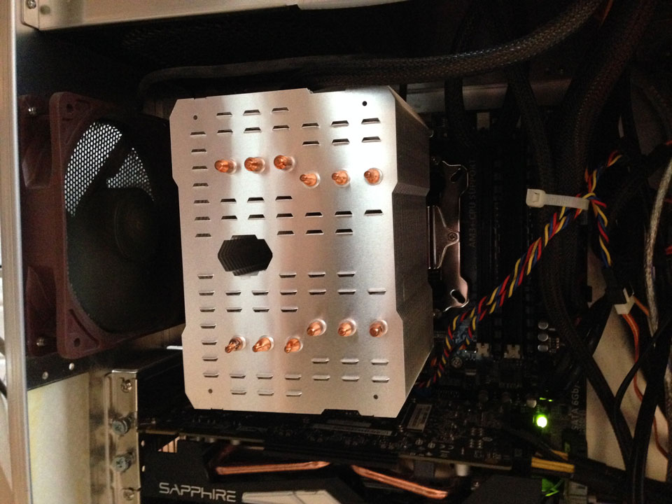

nimm den macho - der sitzt dann ganz nah am hinteren 120er gehäuselüfter. so brauchst du den 140er lüfter der beim macho dabei ist eigentlich gar nicht. ist bei mir auch so und es ist obersilent - und schau mal was für eine cpu der bei mir kühlt.
glaube du bekommst ihn auch in einer version mit 120er lüfter. das ist dann ein pwm lüfter und den könntest du dann gegen deinen hinteren gehäuselüfter tauschen (definitiv hochwertiger als der der bei deinem gehäuse dabei war). den dann natürlich als CPU-FAN anschließen. lüftersteuerung im bios/uefi auf silent und schon herrscht ruhe in der kiste.
mit dem ersetzten lüfter hättest du dann zwei fliegen mit einer klappe geschlagen.
ich sags mal so: wenn der platz in der kiste vorhanden ist, dann nutze ihn auch.
EDIT:
momentmal - habe mir mal eben dein fractal gehäuse genauer angeschaut. da ist hinten ja sogar platz für einen 140er lüfter! WOW - das passt ja dann erste sahne mit dem macho und seinem 140er PWM lüfter - der und dein gehäuse scheinen echt wie für einander gemacht. kauf ihn und freu dich!
allerdings dürften die beiden vorderen 92er lüfter dann vermutlich die lautesten deiner mechanischen komponenten sein. würde darum empfehlen die gleich mit zu ersetzen. ich würde aber behaupten, dass der eine 140 hinten sogar alleine vollkommen ausreicht. vorausgesetzt er wird per pwm über den cpu-header anständig von deinem mainboard geregelt. könntest die beiden vorderen testweise einfach mal abklemmen und die temps beobachten.
wenn du vorne doch welche benötigen solltest würde ich zwei "Noctua NF-B9 redux-1600 PWM 92mm" an einem anschluss per Y-Kabel empfehlen. dein board hat ja glücklicher weise direkt neben dem CPU_FAN nen weiteren PWM anschluss - passt schon wieder perfekt, JUHUUU!!!

es würde vermutlich auch beides passen - also den gehäuselüfter der hinten schon drin ist lassen und den lüfter vom macho an seiner vorderseite.
aber genau das sollst du nicht bzw ist einfach unnötig. der macho ist asynchron ausgelegt, er streckt sich nach hinten um möglichst nah am hinteren gehäuseausgang zu sein. dort wirfst du den standardlüfter der mit deinem gehäuse kam raus und ersetzt ihn durch den hochwertigen 140er vom macho. das genügt absolut! kannst ja je nach dem das profil deiner lüfterseuerung im bios/uefi deines gigabyte boards anpassen.
ist bei mir auch so, ist bei mir hinten leider kein platz für den großen 140 lüfter vom macho. muss bei mir ein "normaler" 120 rein. sonst nix. meine cpu temp ist gerade im idle bei ca 30grad. und meine cpu produziert einiges mehr abwärme als deine.
bei dir wird es etwas anders aussehen. denn bei dir wird der macho viel näher am hinterausgang dran sitzen - was weit optimaler ist als bei mir.
also mach es so und freu dich!
und dann möchte ich bitte fotos :)
