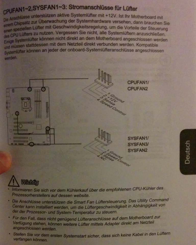

ich möchte gerne einen weiteren Gehäuselüfter in mein Gehäuse an der Front einbauen.
Durch diverse Recherche im Internet weiß ich, was PWM bedeutet und dass dafür 4-Pin-Anschlüsse notwendig sind.
Allerdings verstehe ich jetzt nicht so ganz, welche Lüfter ich für den 3-Pin-Anschluss meines Mainboards nehmen kann.
Wie müssen die Lüfter heißen? Kann ich dafür trotzdem PWM-Lüfter nehmen?
Danke schonmal.
(Im Anhang noch ein Ausschnitt aus der Anleitung des MB.)
Die obernen zwei sind für CPU Kühler/Lüfter bzw. kannst einen für Gehäuselüfter nehmen,
dieser wird dann von der Auslastung der CPU mit geregelt.
Das sind alles 4pin Anschlusse auf dem Mainboard wie ich das sehen.
Das stimmt, aber soweit ich das erkenne ist der 4. Pin nicht belegt. (NC=Not Connected?)
Die Frage ist jetzt, mit welcher Art von Lüftern das MB beim "SYSFAN" am besten klar kommt.
Ich würde be quiet! Silent Wings 2 nehmen! Die sind extrem leise und du kriegst viel Zubehör! Es spielt dann eig keine Rolle mehr, ob der 3 oder 4 pin anschluss frei ist. Denn du hast viele Adapter!
Die hatte ich auch schon im Blick - guter Tipp.
Allerdings ist die technische Frage noch offen, welcher Lüftertyp (PWM, 4-Pin, 3-Pin,...) auf mein MB passt und am besten funktioniert.
EDIT: Niemand eine Idee, welchen Lüftertyp ich wählen muss?
