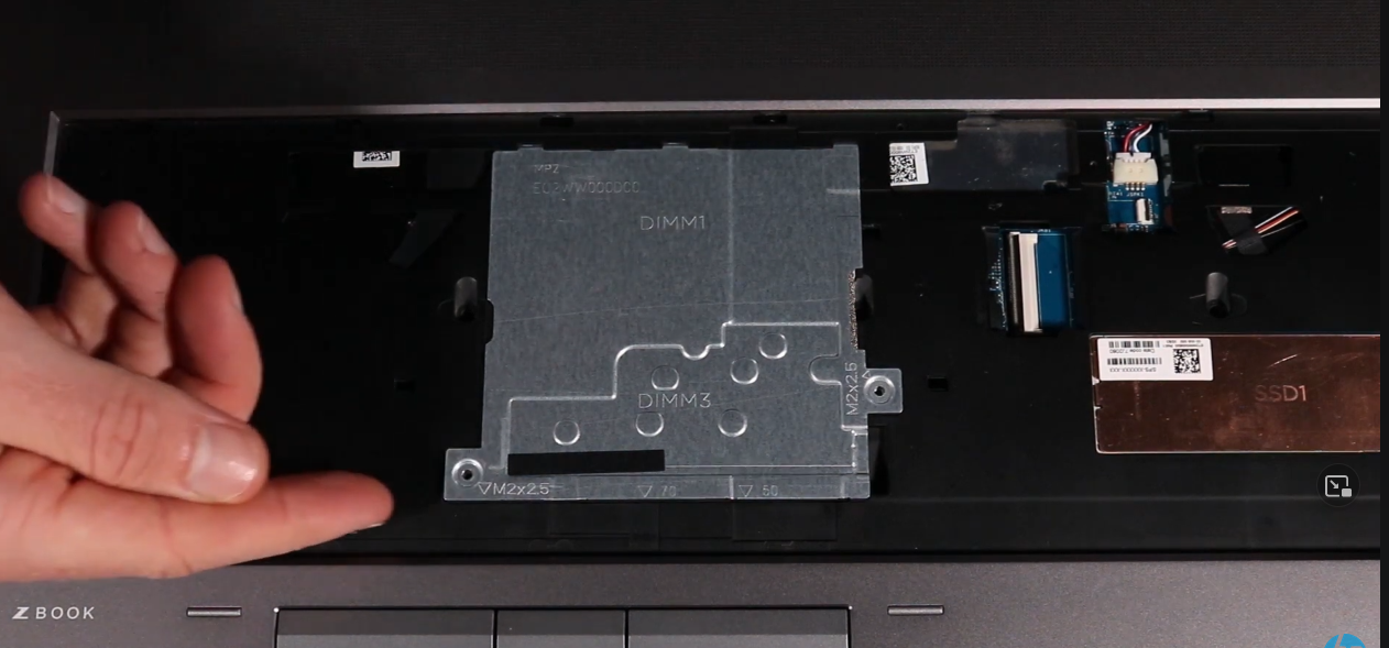

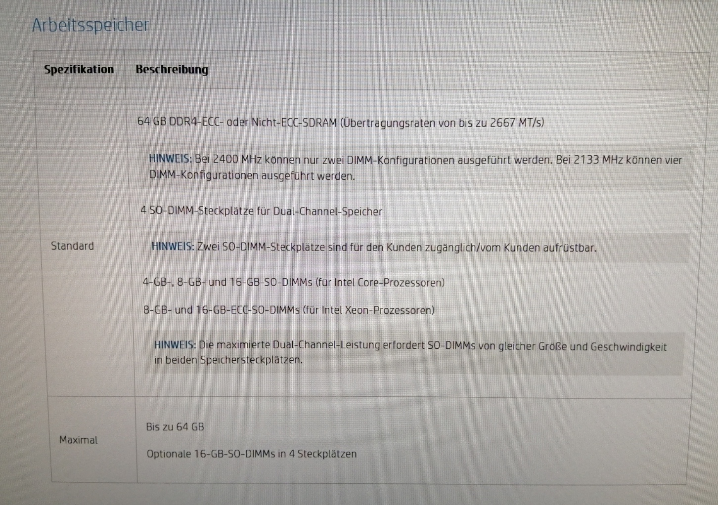

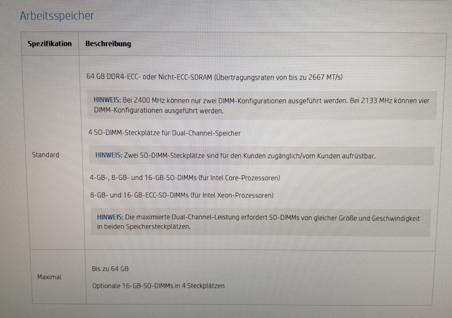

der Kunde kann die Revisionklappe entfernen und dort RAM nachrüsten. HP verbaut den primären Speicher auf der Oberseite des Notebooks, da soll der Kunde nicht ran. Deswegen heissen die unteren Slots "Expension Memory Slots" und die oberen Primary Memory Slots". Teste es doch mal im Slot 4.

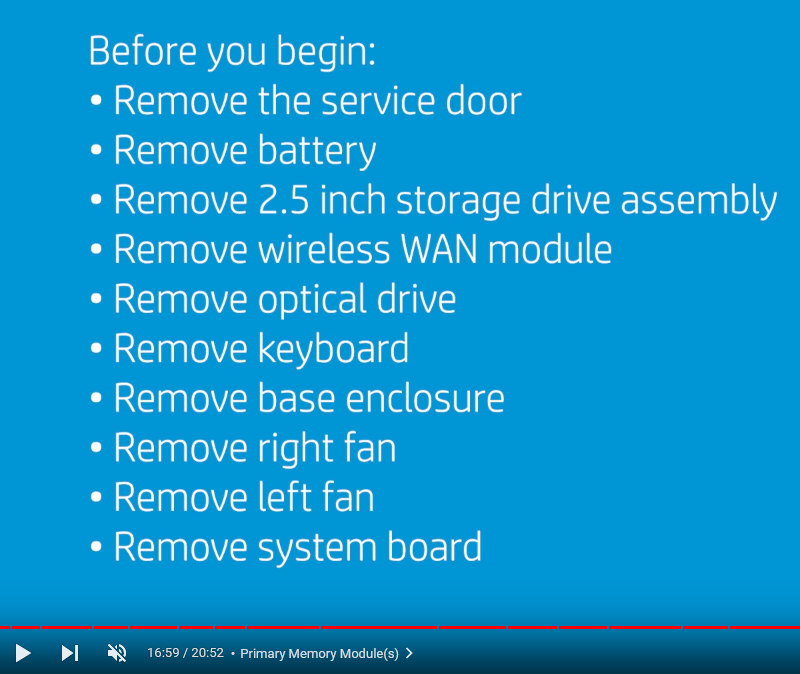

die tastatur sicher, die handballenauflage wahrscheinlich, aber mainboard ausbauen: glaub i ned.
aber ich hab jetzt auch kein technisches manual vor mir.

Schau das Video an :)
Unterm Keyboard findest du.... NIX
glaub mir, ich repariere die Geräte beruflich.... ich mach den Vor Ort Service von HP in meiner Region.

Ich weiß schon das das Board raus muss.

Ja, bei 32GB ab Werk kommen 2x16 zum Einsatz. Bei 8 oder 16GB kommt immer ein Riegel zumm Einsatz. Einen Unterschied wirst du nicht bemerken, ob Dualchannel oder Singlechannel.

@whats4 das Zbook 17 G5/G6 ist eines von wenigen HP Geräten, wo das so gelöst wurde... Beim G7/G8 wurde es schonwieder geändert, da sind die primary Module direkt unterm Keyboard erreichbar.

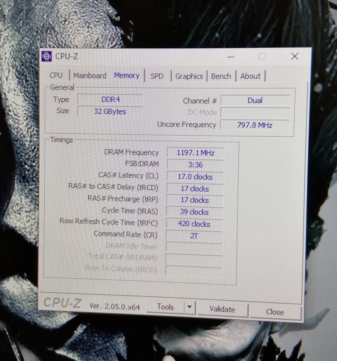

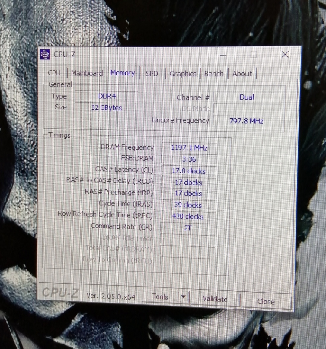

DUAL!

mit Dual solltest du einen deutlichen Leistungsschub der iGPU bemerken, da diese den RAM
als VRAM mitbenutzt. Auch die CPU sollte zulegen.
