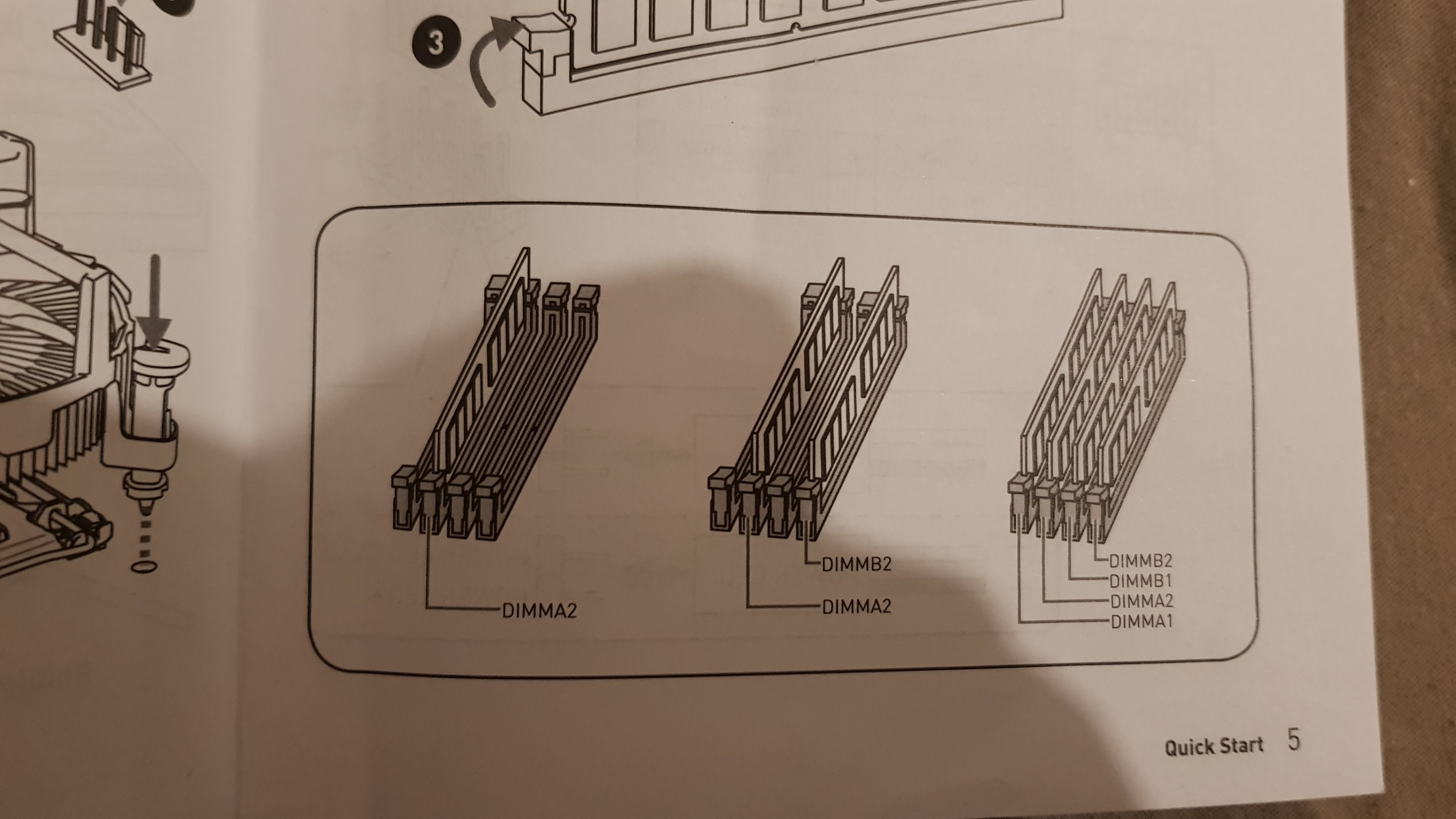

Mini Frage: Wie Ram anschließen für Dual Chanel?
- Ersteller Holo32
Y
yxman
Steht doch da... mittlere Abbildung A2/B2
Wenns am Lesen schon scheitert sollte man das mit dem PC vlt. nochmal überdenken....
Super danke sehryxman schrieb:Steht doch da... mittlere Abbildung A2/B2
Aus irgendeinem Grund spuckt mein Pc kei Signal an mein Monitor wenn ich Dual Chanel nutze.... mit einem Ram riegel geht er normal an. Die beiden Ram Riegel funktionieren hab beide einzeln getestet.

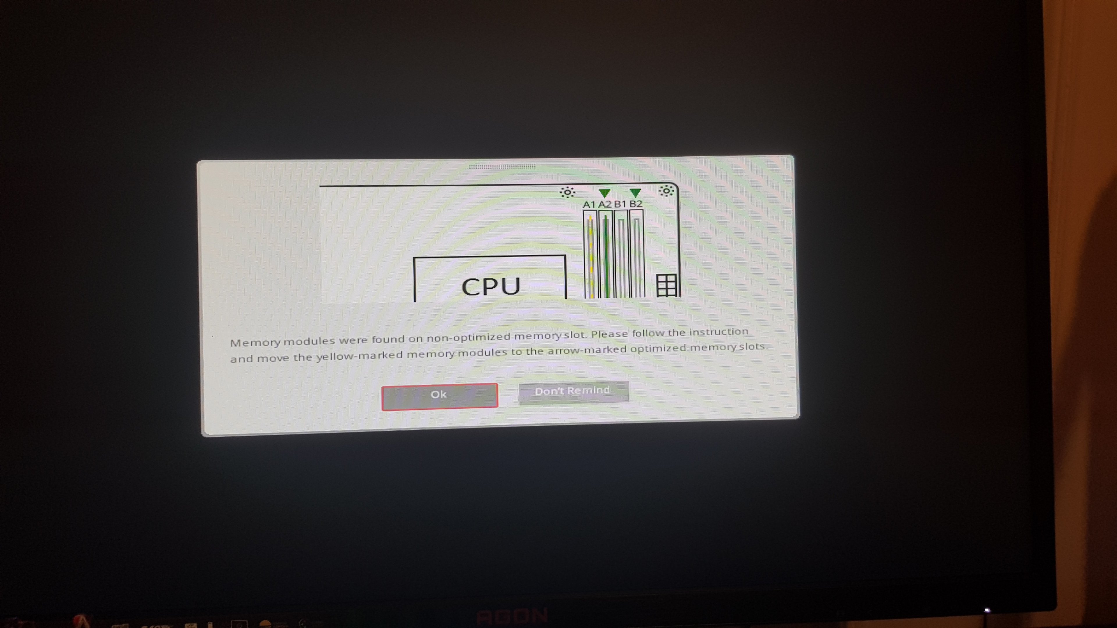

Probiere beide Riegel in den verschiedenen Slots aus. Mein MSI Board weist darauf hin, wenn zwei Riegel nicht in den vorgesehenen Slots stecken und damit kein Dual Channel möglich ist.
Wenn zufällige Slots auch nicht funktionieren, müsste man weiterschauen, wo das Problem liegen könnte.

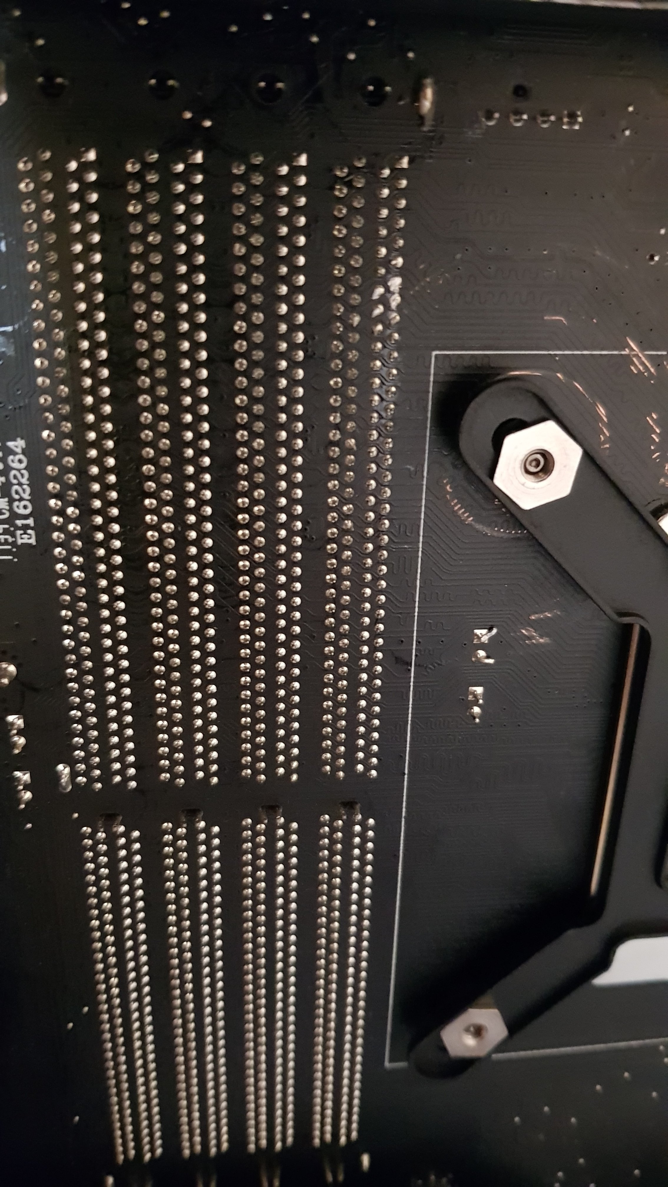

Dann sind die Slots defekt (Board) oder der zweite Speicherkanal der CPU.ScaryRage schrieb:Die beiden weiter rechts funktionieren aber beide nicht.
Oder die CPU hat nicht überall im Sockel richtig Kontakt, z.B. durchgebogen wegen zuviel Anpressdruck beim Kühler.
Ja vorgestern noch.abcddcba schrieb:Ok, aber hat der Speicher jemals funktioniert? Das geht aus deiner Frage noch nicht so richtig hervor.
Also bleibt mir nur übrig mal zu versuchen die CPU ein wenig zu schütteln und den Kühler nicht so stark draufschrauben? Und dann darauf achten das die CPU sich durch den Druck des Kühlers dann nicht verschiebt? Wenn es dann immernoch nicht geht dann müsste das Mainboard einen Defekt haben?h00bi schrieb:Dann sind die Slots defekt (Board) oder der zweite Speicherkanal der CPU.
Nein. Heißt also das die beiden Ram Slots rechts nicht funktionieren. Ich denke ich weiß auch schon warum. Anscheinend habe ich ein paar Pins am Mainboard verschoben. Sieht aus wie 5. Die Pins sind total plattgedrückt. (obenrechts die Pins)r34ln00b schrieb:Funktionieren die Module einzeln, wenn du einen der rechten Slots benutzt?
