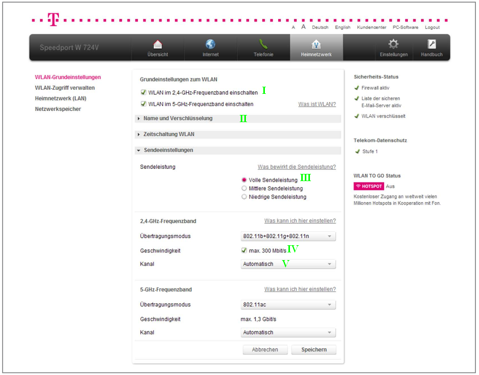

Welchen Wlan Kanal verwendest du?
Verwende einen Kanal >100 die funktionieren besser
Ähm keine ahnung :D Wie kann ich das sehen, habe meines wissens nichts eingestellt
