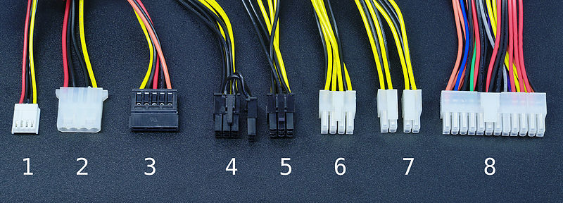

Generell ist eine Differenzierung der Verbindungen für die Stromzufuhr von Nöten, daher findest du auf vollgender Webpräsenz einen recht genauen leider etwas längeren Artikel zu Thema PC-Netzteil:
http://de.wikipedia.org/wiki/PC-Netzteil
In deinem Fall ist die wahrscheinlich wie volgt:
4 Pin Hauptplatine (ATX12V bzw. „Intel-P4-fähig“)
8 Pin Hauptplatine, Molex 39-01-2080[26] (EPS12V-Standard, statt des 4-Pin-Steckers, Intel-Multicoreprozessoren nach Core 2, i7 etc.)
6- oder 8-Pin-PCI-E (Anzahl variiert, meist für leistungsstarke PCI-E-Steckkarten wie Grafikkarten)
(Auzug Wikipedia)
Je nachdem welches System du im Einsatz hast können die energie Einspeisungsanforderungen anders ausfallen, deshalb auch die Informationen über deine Hardware.
Hierzu außerdem eine einfache Grafik: 800px-PC-Netzteilanschluesse_ATX2_numbered_IMGP2167_smial_wp.jpg
