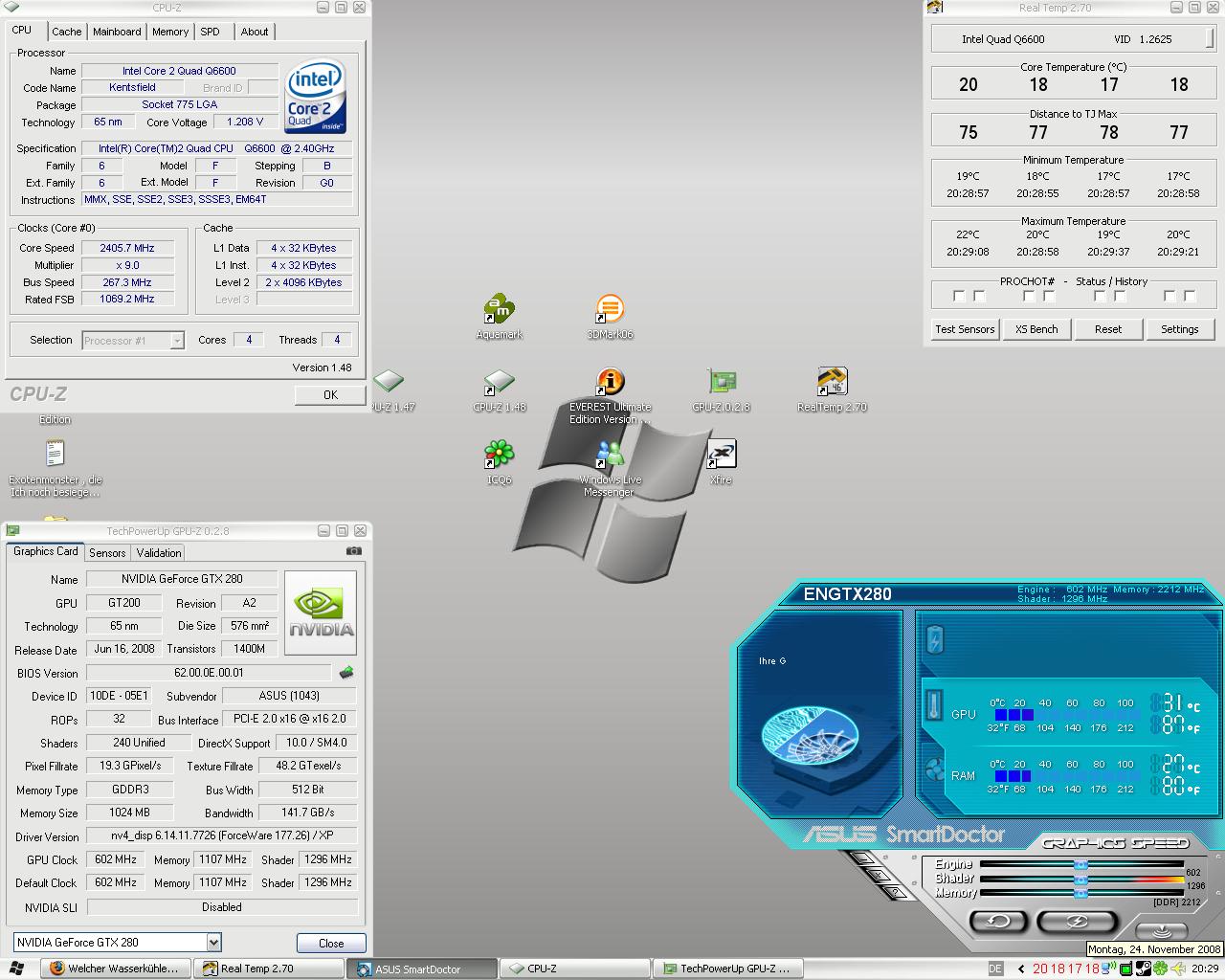

Hey renbin . Ich habe auch eine 280 GTX und den CPU gekühlt . Also GPU Kühler hab ich den : " EK Water Blocks EK-FC280 GTX SLI " , der von der : " EK Water Blocks EK-FC280 GTX RAM Backplate " gehalten wird . Daher kann Ich Dir diesen Kühler nur wärmstens empfehlen .
Meine Temperaturen sind :
CPU :
Kern 1 : 19 °
Kern 2 : 18 °
Kern 3 : 18 °
Kern 4 : 19 °
GPU :
GPU : 31 °
RAM : 27 °
Ausgelesen wurden die Werte mit Real Temp 2.70 und dem ASUS SmartDoctor und keine der beiden Sachen sind übertaktet .
Wenn Du Dir den gleichen GPU Kühler , wie Ich auch hab , holen willst , dann mache diese weißen Pads , die bei der 280 GTX drauf sind , ganz vorsichtig ab , weil bei dem : " EK Water Blocks EK-FC280 GTX SLI " ist nur 1 Pad dabei , was Du auch noch zurecht schneiden musst . War ne schöne Fummelarbeit . Hab es daher auch vom Kumpel machen lassen .

Also Tür und Fenster ist zu und Heizung ist auf 2 auf . Geht also mit der Wärme . Aber CPU und GPU werden ja auch von 2 360er Radiatoren gekühlt , wobei 5 120 mm Lüfter auf den Radiatoren und nochmal 8 Lüfter im Gehäuse sitzen und alle an sind . Die beiden Sachen sind halt nicht übertaktet und daher sind die Temperaturen schon OK so . Warum ? Glaubste es Mir nicht ? Wenn nicht ist hier der Beweis für die Temperaturen :

@Realitygamer
Rechne 5° zu den CPU Temps dazu dann passt es weil du mit Realtemp auließt, CoreTemp würde 5° mehr auslesen was auch ehr hinkommt.
Außerdem sind die Ramtemps Müll, die haben keinen Sensor. (Außer es sind die von der Graka)

Definitiv NEIN zum EK. Ich würde den Heatkiller nehmen, der ist definitiv der beste für die GTX Serie! Ich selbst habe den auch und kann nur positives berichten, problemloser Einbau und super Kühlergebnis, aber das hängt ja von der Wasserkühlung an sich ab.
@Realitygamer
Ähm ja... 2 Radiatoren können dennoch nicht die Temps unter Raumtemp bringen, das ist dir klar? Du wirst immer darüber liegen, ausser du hast einen Durchlaufkühler für deine Wakü. Auch schon mal an Auslesefehler gedacht? Meine CPU wird auch mit allen Progrs bei 14°C ausgegeben und die Cores mit 39°C egal ob Last oder Idle, das sind schlicht Auslesefehler.
@Realitygamer

Wieso? Wie kommst du denn darauf? Ich hatte über Nacht das Fenster offen gelassen und im Raum waren es so ca. 4-5°C und die Prozessorkerne waren bei 0°C bzw 6°C unter Volllast
Natürlich stimmen die Temperaturen nicht, weder meine noch die von Realitygamer, aber er scheint auf den Ohren taub zu sein, ist natürlich auch nicht so doll wenn die Wakü dann doch nicht so toll ist und man doch 5°C draufhauen muss.
