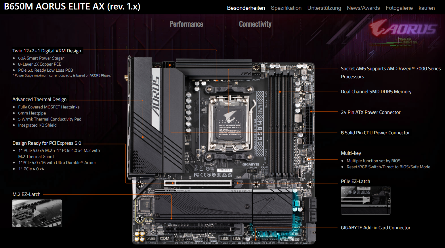

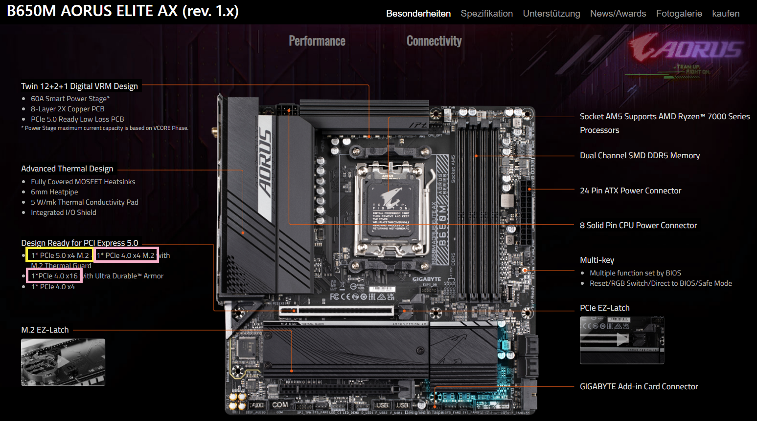

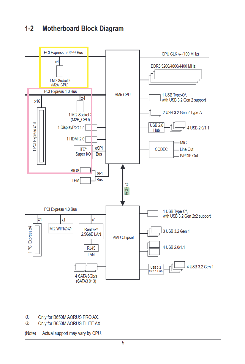

Die Spezifikationen des B650M AORUS ELITE AX (rev. 1.x) ansehen:
Erweiterungssteckplätze
CPU:
  1. 1 x PCI Express x16 slot, supporting PCIe 4.0 and running at x16 (PCIEX16)
    * For optimum performance, if only one PCI Express graphics card is to be installed, be sure to install it in the PCIEX16 slot.
Chipset:
  1. 1 x PCI Express x16 slot, supporting PCIe 4.0 and running at x4 (PCIEX4)
Storage Interface
CPU:
  1. 1 x M.2 connector (Socket 3, M key, type 25110/2280 PCIe 5.0* x4/x2 SSD support) (M2A_CPU)
    * Actual support may vary by CPU.
  2. 1 x M.2 connector (Socket 3, M key, type 22110/2280 PCIe 4.0 x4/x2 SSD support) (M2B_CPU)
Chipset:
  1. 4 x SATA 6Gb/s connectors

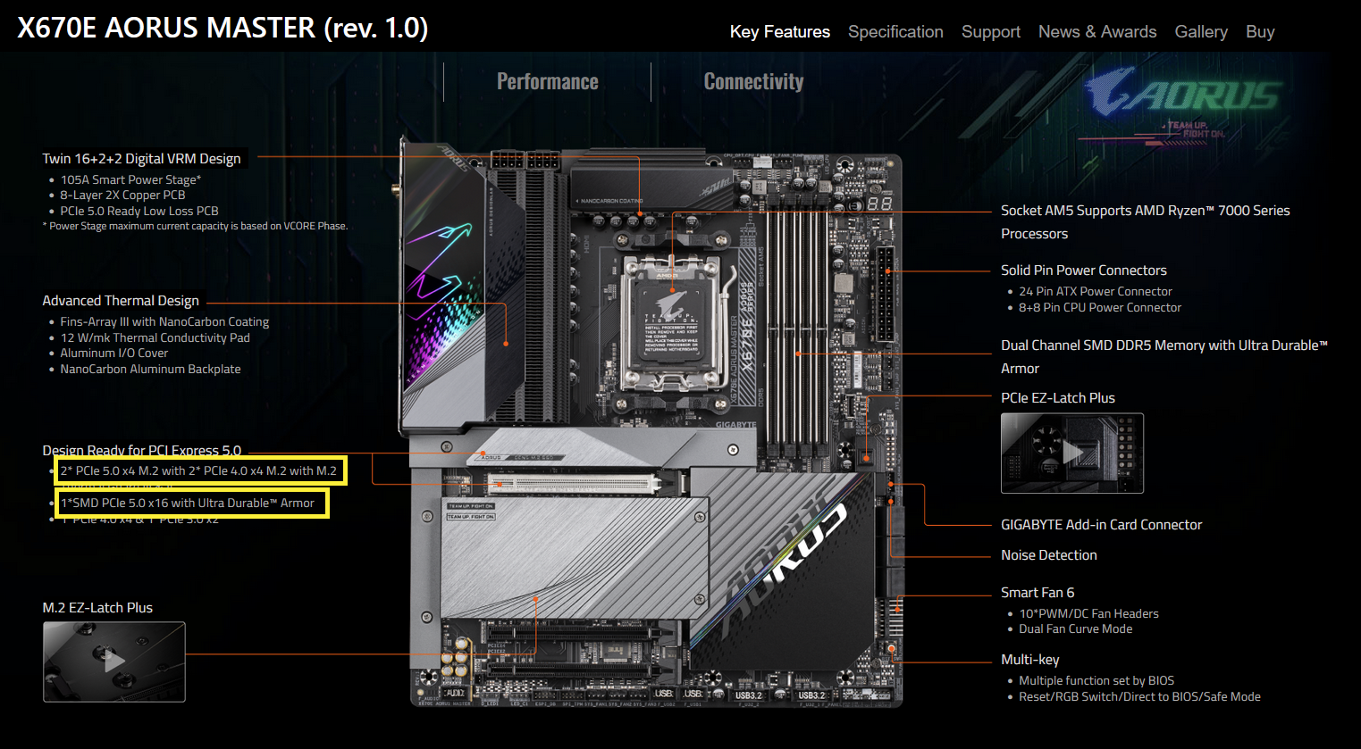

Das Motherboard hat keinen PCIe 5.0 x16 Steckplatz für die Grafikkarte, sondern nur einen PCIe 4.0 x16 (rosa) und nur einen M.2 PCIe 5.0 x4 Slot (gelb) und einen PCIe 4.0 x4 Slot, mehr ist beim B650 Chipsatz nicht geplant. Soll der Steckplatz für die Grafikkarte PCIe 5.0 x16 unterstützen, muss mindestens ein Motherboard mit B650E Chipsatz genommen werden. Daher vorher genau die Anforderungen bestimmen und festlegen.

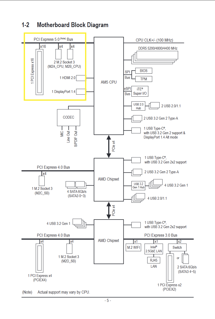

Mal die Spezifikationen des X670E AORUS MASTER (rev. 1.0) zum Vergleich:
Expansion Slots
CPU:
  1. 1 x PCI Express x16 slot, supporting PCIe 5.0* and running at x16 (PCIEX16)
    • Actual support may vary by CPU.
    • For optimum performance, if only one PCI Express graphics card is to be installed, be sure to install it in the PCIEX16 slot.
Chipset:
  2. 1 x PCI Express x16 slot, supporting PCIe 3.0 and running at x2 (PCIEX2)
    * The PCIEX2 slot shares bandwidth with the SATA3 4/5 connectors. The SATA3 4/5 connectors will become unavailable when a device is installed in the PCIEX2 slot.
Storage Interface
CPU:
  2. 1 x M.2 connector (Socket 3, M key, type 22110/2280 PCIe 5.0* x4/x2 SSD support) (M2B_CPU)
Chipset:
  1. 2 x M.2 connectors (Socket 3, M key, type 22110/2280 PCIe 4.0 x4/x2 SSD support) (M2C_SB, M2D_SB)
  2. 6 x SATA 6Gb/s connectors
Dieses hat einen PCIe 5.0 x16 für die Grafikkarte und zwei PCIe 5.0 x4 für M.2 SSDs,
