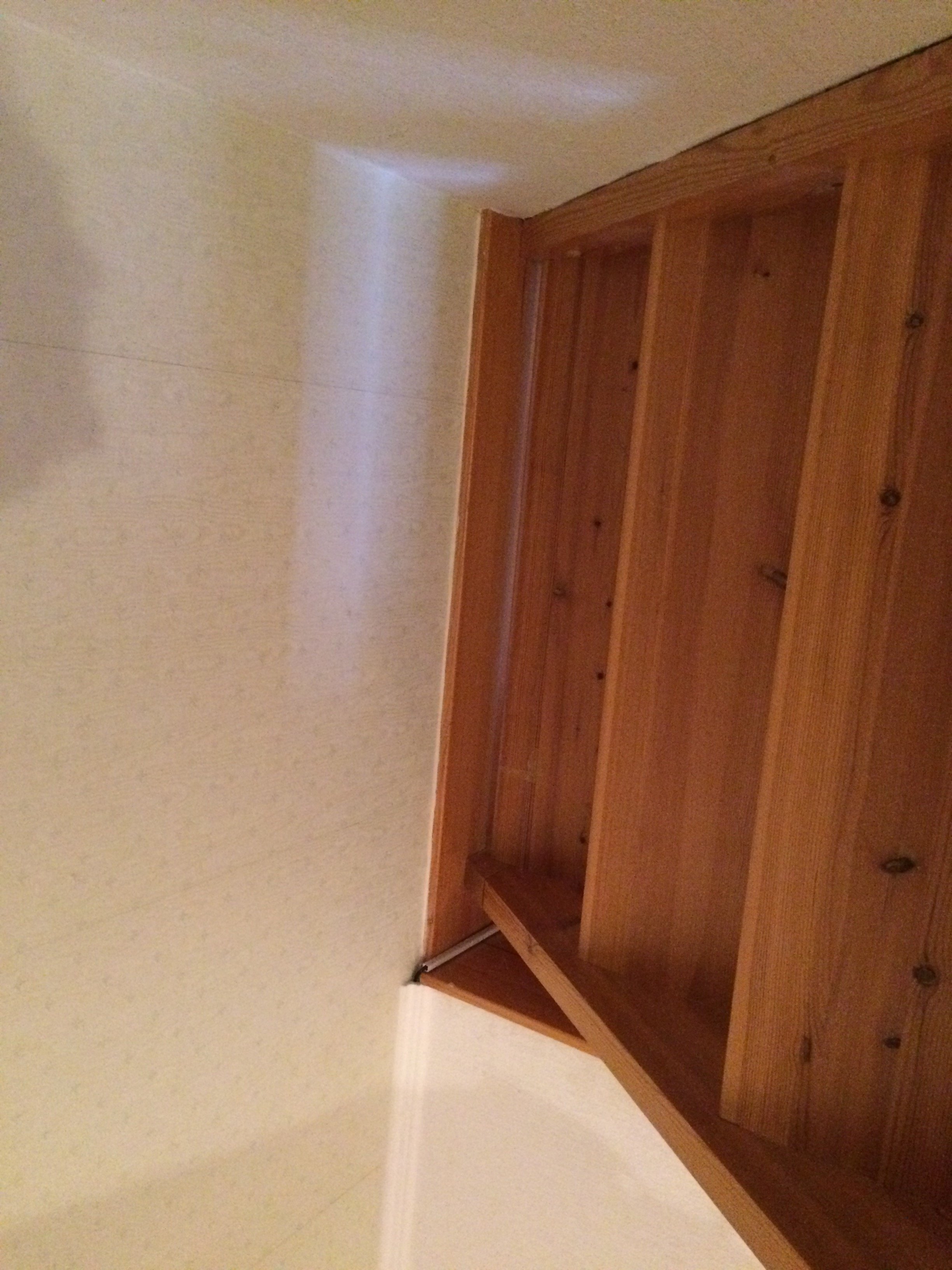

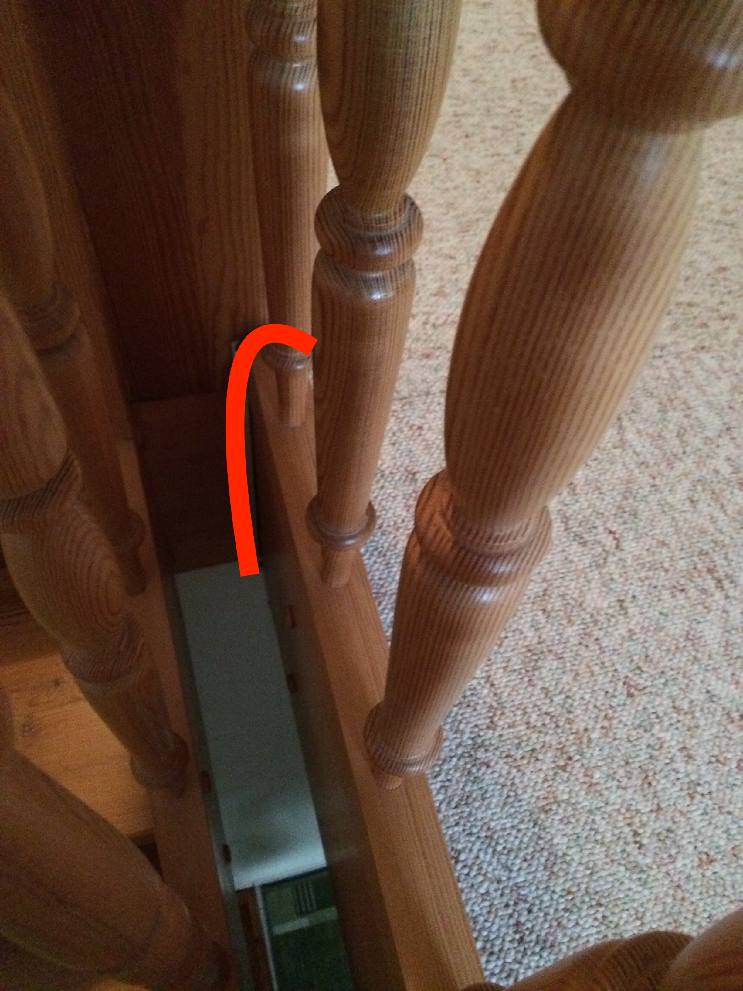

Anbei mal der Weg des Kabels. Dort wo der Pfeil ist, da muss ich ein kleines Loch bohren, denn da würde das Kabel lang gehen.
Da würde das Kabel weiter lang gehen.

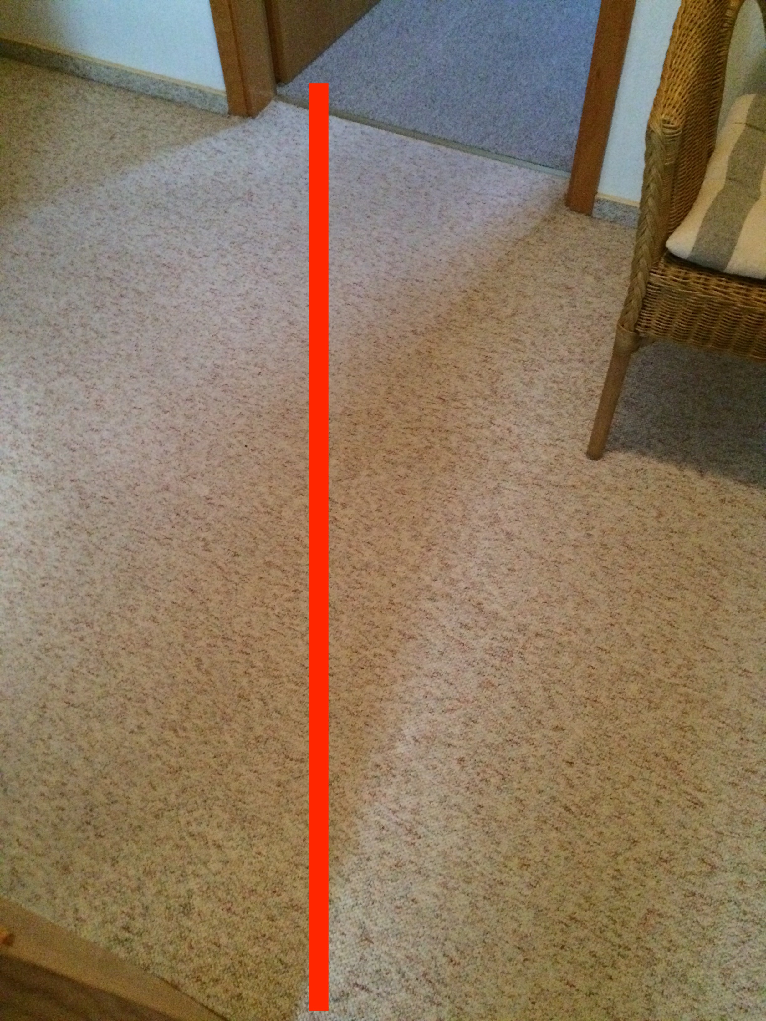

Dann da lang.

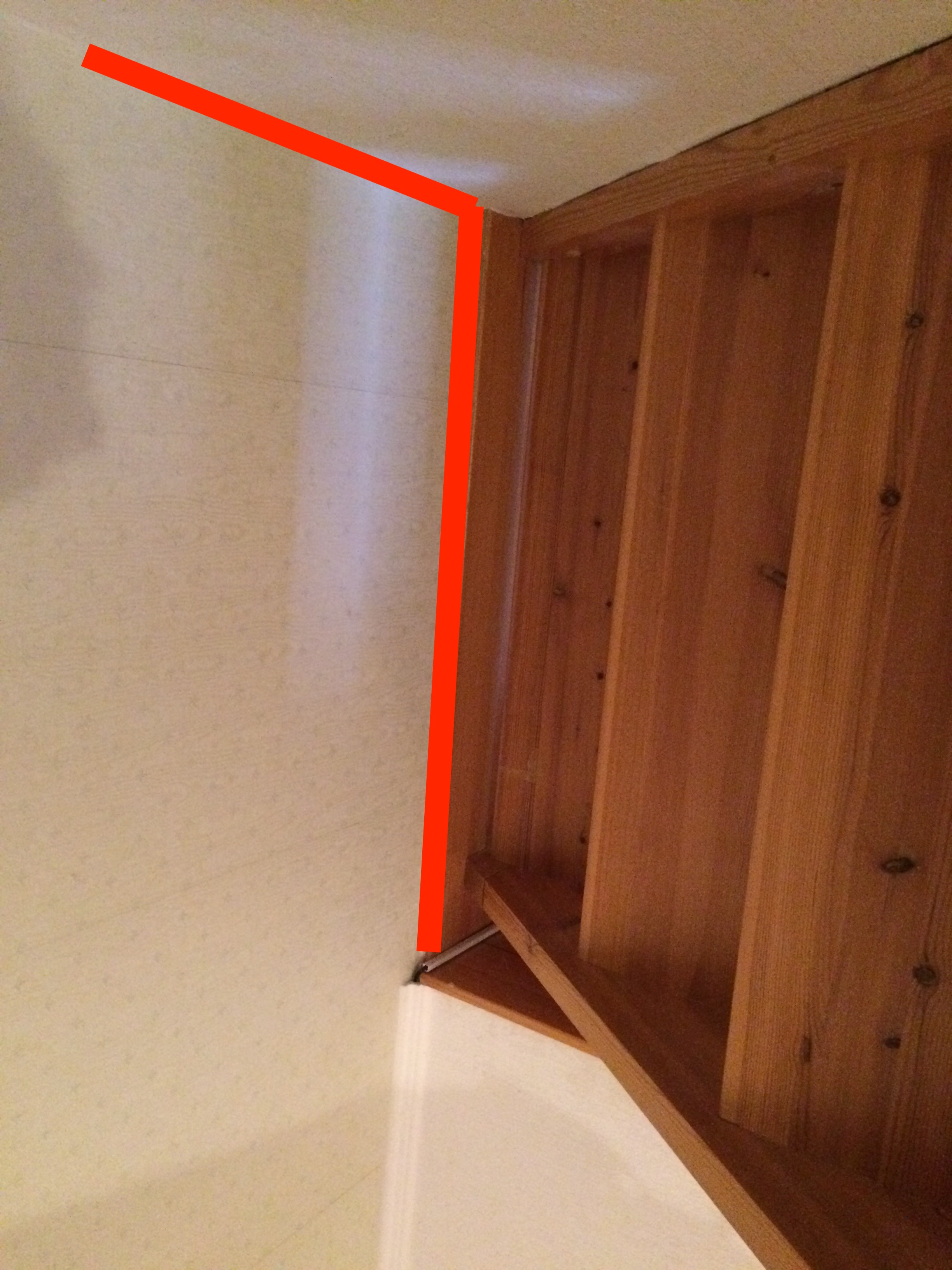

und dann zum Schluss in den Arbeitsraum, wo die Frizt Box steht.

Die Glasfaser muss ich einen Kabelkanal oder Schutzrohr.
Wenn du ein Flachbandkabel einsetzt wir es mit einer kleinen Bohrung an der Treppe nix werden. Den Stecker kannst du nicht einfach abschneiden und wieder dran machen. Da brauchst ein so großes Loch, dass der Stecker durch passt. Beim Flachbandkabel auch beachten, dass dieses mechanisch nicht sehr viel aushält. Kann schon mal passieren dass man es wieder austauschen muss.
Normal verlegt man einen Verlegekabel und macht an beide Enden eine Netzwerkdose. Das Verlegekabel ist halt rund und wird unter den Teppich halt zu spüren sein.

Jap, das nervt mich jetzt schon. Will das Loch so klein wie möglich halten. Deshalb dachte ich ja an LWL, da die vorne ja viel dünner sind und das Loch dementsprechend kleiner ausfallen könnte.

Sorry, aber das ist doch totaler Pfusch. Man legt kein Kabel irgendwo unter dem Teppich, wickelt es auch nicht um Treppengeländer usw...
Mach es richtig und legst durch ein Leerrohr oder alternativ machst einen Kabelkanal irgendwo hin und ziehst da ein anständiges Kabel rein. Dann ist das auch eine dauerhafte Lösung

um die Treppe "wickeln" [...] und dann [...] unter dem Teppich entlang.
Bitte überlege Dir genau ob Du das wirklich so machen willst. (hört sich für mich nach etwas an das man lange Jahre lang bedauern würde). Falls ja, es gibt flache Verlegekabel die unterm Teppich nicht auftragen. Üblicherweise legt man das Kabel aber an der Ecke hoch und bohrt dann durch die Wand.

Ein Kabelkanal würde hier dann eher nach Pfusch aussehen, da es entweder um einige Ecken an der Decke lang gehen würde oder wenn man ihn dann an den Türen langlegen würde, würde der Kanal einige Türen nach oben und nach unten gehen, bevor das Kabel da wäre wo es hin sollte. Wenn es die Möglichkeit für ein Leerrohr geben würde, dann hätte ich schon versucht zu Bohren, ist an der Immobilien und deren Zimmeraufbau aber leider nicht machbar, außer ich reiße gefühlt das halbe Haus ein.
Wieso sollte das nicht gehen?
Klar, genau diesen zuvor abgeschnittenen Stecker bekommt man nicht mehr drauf, aber es gibt genug feldkonfetionierbare Stecker bis hinab zu AWG27/7 Litze.
https://www.reichelt.de/rj45-stecke...690&utm_source=affiliate&utm_medium=affilinet
Alternativ kann man auch mit einem litzendrahtfähigen Keystone Modul abschließen.
Ansonsten hat ein flaches Kabel hat eigentlich keine Vorteile in einem runden Bohrloch, aber natürlich unter dem Teppich.
Es gibt mit dem CU 7000 4P Home ein recht dünnes (5,6mm) und trotzdem geschirmtes Cat7 Kabel, ideal für solche Fälle mit wenig Platz. Als Alternative zum Daetwyler CU 7000 4P Home,gibts noch das Darka UCHOME Cat.7 SS26 S/FTP 4P LSHF, 5,8mm Durchmesser.

Ich denke mal mit der Flur-Querung unter dem Teppich das wird nix. Was glaubst Du wie das nach 1-2 Jahren aussieht? Man wird das Flachkabel sehen können. Ich würde dünnes LAN Kabel nehmen und hinter die Fussleisten packen. Man kann ja sehr schön sehen, wie das schwarze Telefon-Kabel im weissen Kabelkanal dort unter der Treppe lang läuft. Da passt auch eine dünnes LAN Kabel 5-6mm rein.
