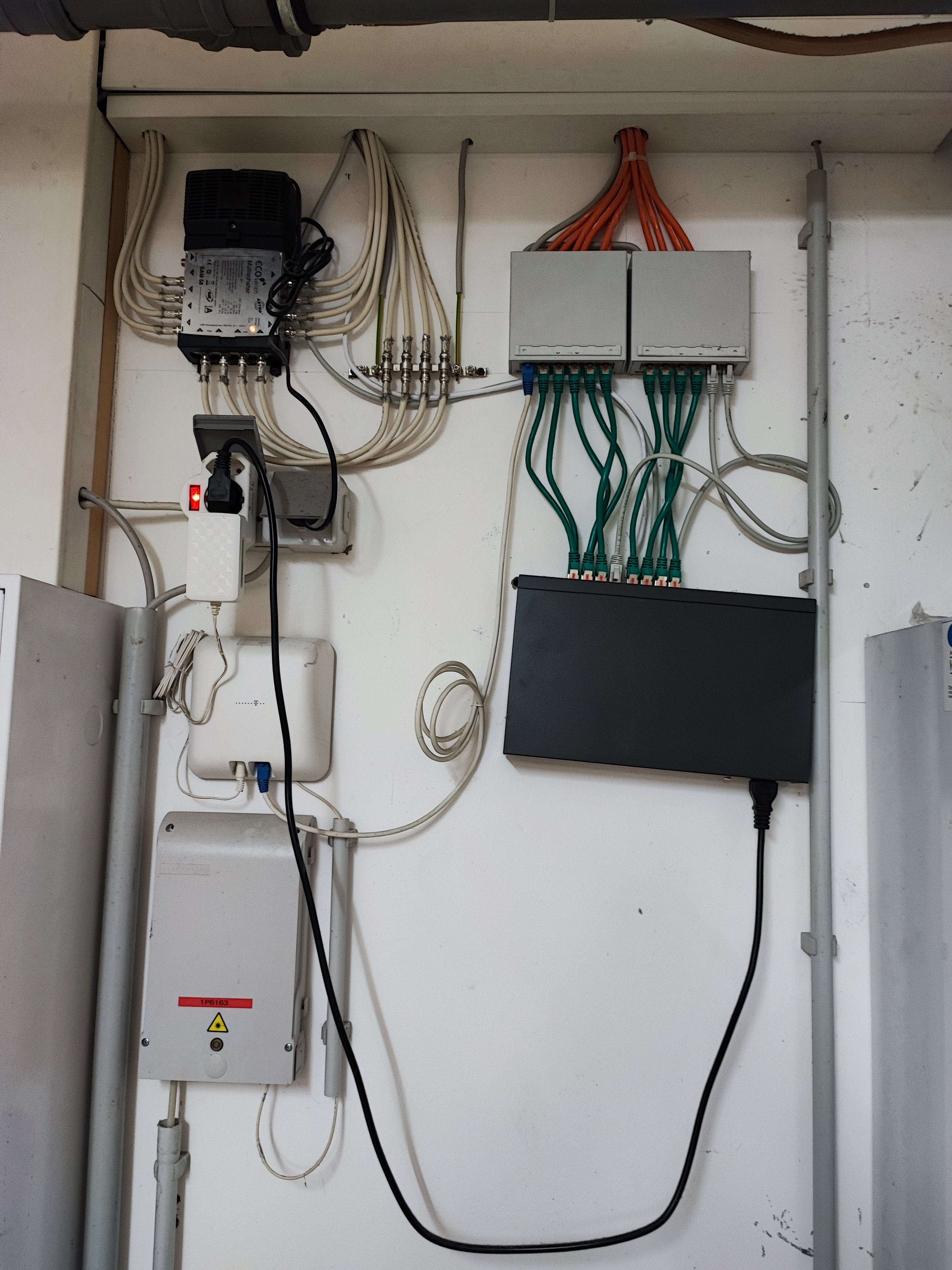

nun war ich nochmal im Haus und habe ein Bild für euch. Der Verkäufer meinte, dass es egal sei wo im Haus der Router an die Wandsteckdose angeschlossen würde, das würde durch den Switch dann im ganzen Haus verteilt werden. Ist das für Euch auf dem Foto so erkenntlich, kann das sein?
Das schwarze scheint ein TP-Link TL-SG1008 8-Port Gigabit Ethernet Switch zu sein.
Gruß und Danke!
Mischa

Abenteuerliche Konstrukion, wie der Switch da hängt ;)
Theoretisch kann der Router überall sein, sofern dort zwei Dosen (bzw. eine Doppeldose) vorhanden ist.
Über die eine kommt das WAN-Signal zum Router, über die andere geht das LAN-Signal wieder zurück in den Keller zum Switch.
Reaktionen: Engaged und McGillis
Ja, das sieht sehr danach aus. Das Kabel vom Telekom-Glasfasermodem (der weiße Kasten) geht ja in die Netzwerkverkabelung in irgendeinen Raum vermutlich zum Router und von dort muss es ja irgendwie wieder zum Switch kommen.
