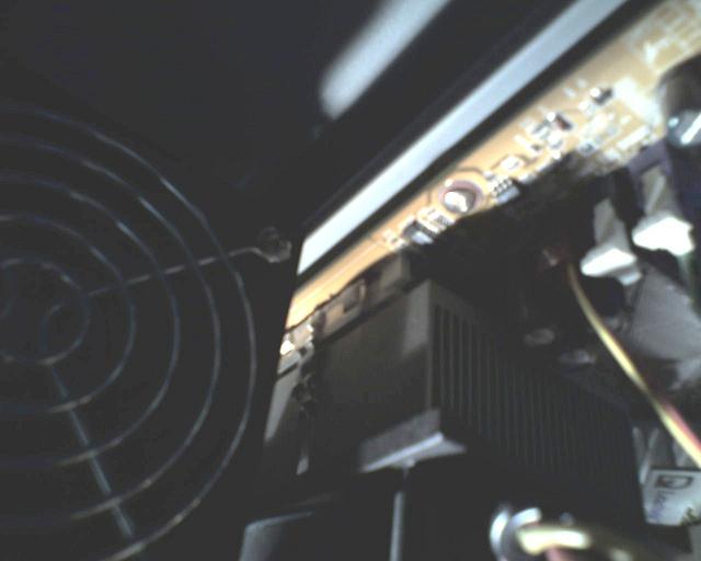

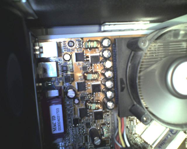

Keiner gibt mir ne Info, welcher aktuelle HighEnd-Kühler ala XP-Si120 oder Big Tyhoon NICHT bei Sockel A (462) über das Board ragt und verschraubt werden kann. DENN bei DIN-SockelA ist nunmal gleich über der CPU das Netzteil, bei DIN ATX-MIDI.
Ich will meinen Tower auch mal wieder zu machen. Momentan mit billig Arctic Cooling1 gegen 60Grad offen, NON-OC.
Thanx für Infos. (dazu muss ja erstmal einer sonen Teil haben)

Und was hat er genau fürn Board? Ist das Netzteil auch echt so knapp (0,8cm) über dem Brett? (die ganzen Fächerzalmans passen z.B. nicht)
Kannst du mir bitte mal ein "paar" Fotos hier reinstellen. Der Sonic Tower käme in Frage, oder der Big Typhoon. Aber auch, wenn es nicht anders geht: Titan Vanessa Tower; Si-97. Am besten einer, der auch auf 939 geht.

Wie die Dinger aussehen, weiss ich doch. ABER wie siehts denn genau mit dem Überhang auf DIN SockelA aus, wo wie gesagt, das NT gleich darüber ist. Wegen ELKO's bekomm ich ja nichtmal nen einfachen ArcticCooler2 drauf.
EDITH II: MEINE SITUATION: Sockelklemme 0,5cm vom Boardrand weg. NT weitere 0,8cm drüber. D.H. der Überhang über die Sockelklammer darf also NICHT GRÖßER ALS 1,3cm sein.
Bei den Zalmans ist die Entferung vom Die 5,5cm bis zum Rand, wofür ich nur 5cm habe.
