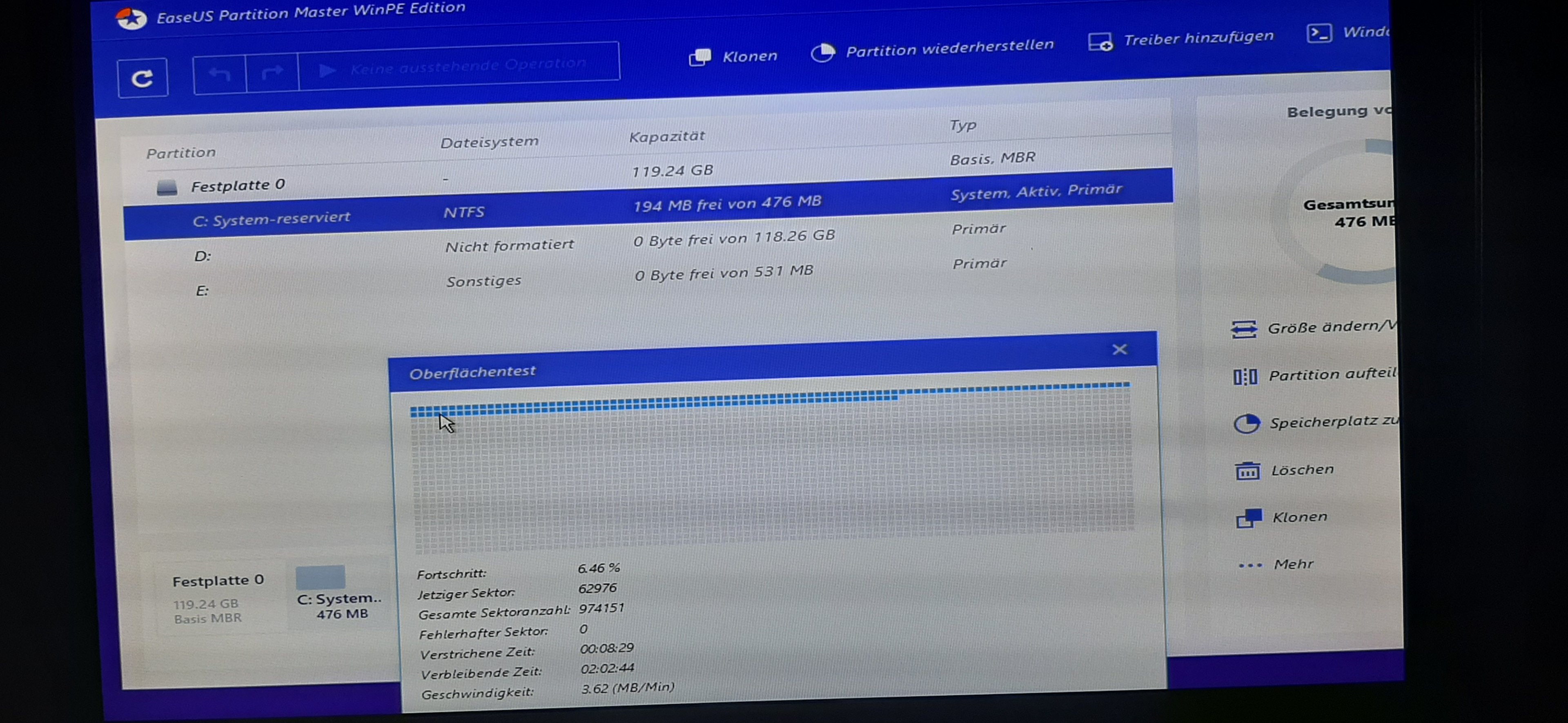

ich habe das Problem dass mein Desktop nicht mehr startet. Beim Start Blue screen mit . Der pc muss repariert werden.
Fehlecode 0x000000f. Reparatur mit booten über Windows DVD bringt nichts, der Versuch über die bootrec Befehle hat auch nicht gebracht.
Wenn ich mir jetzt über einen Partition Manager die SSD anschaue, bin ich nicht sicher ob die Installation so richtig ist. Ich vermute die Einstellungen wie zB die aktive Partition stimmen nicht. (siehe Bild)
Kann mir da jemand helfen?

ne, das Problem ist wohl eher dass deine Windows Partition (auf dem Screenshot D: ) als "nicht formatiert" erkannt wird. Die kleine Bootpartition (auf deinem Screenshot C: ) sieht noch gut aus :)
C: mit 467MB was eigentlich die Boot Partition war und D: unformatiert was C: sein sollte - Installier das bitte neu, das bekommst nimmer hingefrikelt...

Wie alt ist der PC? Es ist noch als MBR installiert. Falls schon mit Uefi sollte der CSM Support im BIOS/Uefi ausgeschaltet werden damit im GPT Modus installiert wird
Der Pc ist 4 Jahre alt. Du meinst dann umstellen bei einer Neuinstallation?

Es ist aktuell als MBR installiert. GPT ist das "neue". Das nicht wieder als MBR installiert wird bei der Neuinstallation den CSM/Legacy Support im BIOS ausschalten.
Damit tust du dir nur einen Gefallen falls nochmal sowas ist kann man das leichter reparieren und du müsstest nicht neu installieren
Theoretisch wäre das vielleicht auch noch reparierbar man müsste die alten Partitionen wiederherstellen dazu braucht es aber spezialsoftware

Bevor man da Win neu installiert könnte man vorher noch einen Blick mit bspw. TestDisk (Bestandteil von UltimateBootCD - sollte bspw. via USB-Stick gebootet werden!) auf das Partitionslayout riskieren - ich tippe mal auf einen "Defekt" in der MFT.
Was im Übrigen (zumind. meiner Erfahrung nach) genau so häufig mit nach GPT-Schema eingerichteten Laufwerken passiert - und leider auch praktisch keine besseren "Reparaturoptionen" als mit MBR bietet.​
