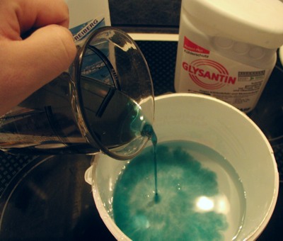

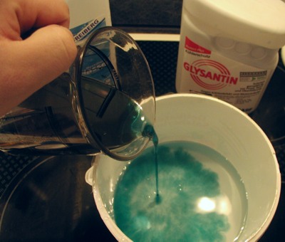

So sieht es in etwa aus:
Je nach Verdünnung ist es mehr oder weniger intensiv.
Ich finde die Färbung sehr hübsch.
