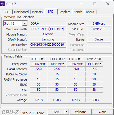

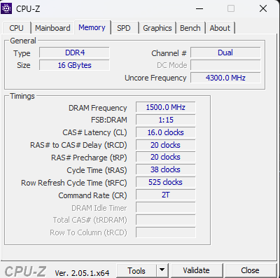

ich hatte nicht gefragt wie viel GB, sondern welcher RAM und wie der läuft. wenn du es nicht weißt: CPU-Z runterladen, screenshots von "Memory" und "SPD" machen, die hier posten.
zusätzlich: welches MB?

@tjztzb:
3000 CL16 und läuft im dualchannel und mit vollem takt, passt.
MB...?
