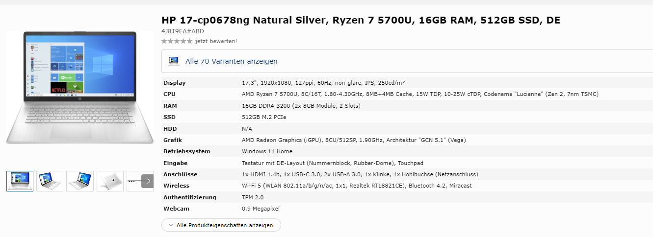

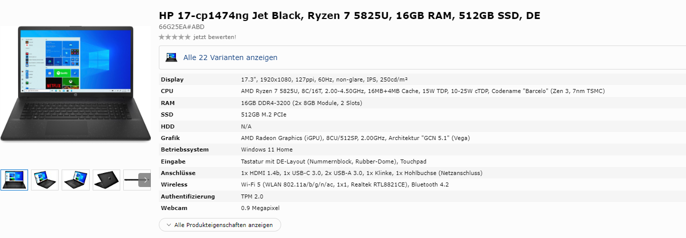

Ich möchte ein neues 17" Notebook hauptsächlich fürs Trading kaufen , an das ich zusätzlich 2 externe Monitore anschließen kann. Kein Gaming, gelegentlich nur Photoshop.
Mein jetziger Laptop ist ein Acer Aspire E17 von 2017 mit Intel i5-6200U , 8 GB DDR3 , 128 GB SSD und 1TB HDD und NVIDIA GeForce 940M, an dem ich auch 2 Monitore problemlos anschließen und benutzen konnte, einen über HDMI , einen über VGA.
Auch zum traden hat er bisher immer ausgereicht, aber er macht mittlerweile Probleme mit der HDD.
Ich habe für meine Zwecke 2 gute Angebote gefunden, die passend wären denke ich, allerdings brauche ich euren Ratschlag bei der Grafikkarte und unterschiedlichem Prozessor.
Hier die Zusammenfassung der beiden Angebote, Screenshots mit Details anbei:
  • Beides 17 " Notebooks von HP mit 16 GB RAM und 512GB SSD
  • Beide mit 1x HDMI , 1x USB-C 3.0 SS , 2x USB-A 3.0 Anschlüssen
  • Ein Notebook mit AMD Ryzen 7-5700U Prozessor
  • Ein Notebook mit AMD Ryzen 7-5825U Prozessor
Meine Fragen dazu:
  1. Grafikkarte:
    Reicht die AMD Radeon Graphics von diesen 2 Angeboten aus für den Anschluss und das Trading auf 2 zusätzlichen Monitoren?
  2. Prozessor:
    Ist der Prozessor des zweiten Angebots mit dem AMD Ryzen 7-5825U merklich schneller und empfehlenswerter für mein Trading, als der AMD Ryzen 7-5700U Prozessor ?
Link zu Angebot 1 mit AMD Ryzen 7-5700U:
https://geizhals.de/hp-17-cp0678ng-natural-silver-4j8t9ea-abd-a2725928.html?hloc=at&hloc=de
Link zu Angebot 2 mit AMD Ryzen 7-5825U:
https://geizhals.de/hp-17-cp1474ng-jet-black-66g25ea-abd-a2694050.html?hloc=at&hloc=de
Dann bau doch einfach eine neue 512GB SSD ein und wird die 128er SSD und die HDD raus. Kostet dich 50€ und wenn das Notebook doch eh reicht, sparst du dir 650€.

Danke für die Antworten.
Es wird nur vermutet, dass das Problem bei meinem Laptop von der HDD kommt, ist aber nicht sicher, das Thema hatte ich hier auch schon mal erstellt. Er ist außerdem schon jemandem versprochen, deshalb soll es ein Neuer sein, der auch mehr RAM und besseren Prozessor hat.
1. Also geht der Anschluß von 2 Monitoren auch nicht über irgendeinen Adapter?
2. Und reicht denn eine AMD Radeon Graphics aus für meine Zwecke auf 2 weiteren Monitoren, wenn ich denn einen Laptop mit USB-C DP und HDMI kaufe?
Oder braucht man dafür auch eine spezielle Grafikkarte?
1. es gibt theoretisch Docking Stationen die quasi eine externe Grafikkarte sind und mit denen man auch an solchen Laptops wie dem HP 17 mehrere Monitore anschließen kann. Es ist aber auch mit technischen Nachteilen verbunden und macht keinen Sinn wenn man es auch gleich richtig machen kann.
2. welche Auflösung haben die externen Monitore? bzw. bitte benenne doch einfach die zum Einsatz kommenden Monitore.
Grundsätzlich haben die Grafikeinheiten aller aktuellen CPUs, egal ob Intel oder AMD die Fähigkeit um 2 externe Monitore zu versorgen. Reden wir aber über 2 externe Monitore mit höherer Auflösung muss man wiederum nochmal genauer auf die Versionsstandards von HDMI und USB-C mit DP Mode schauen.
