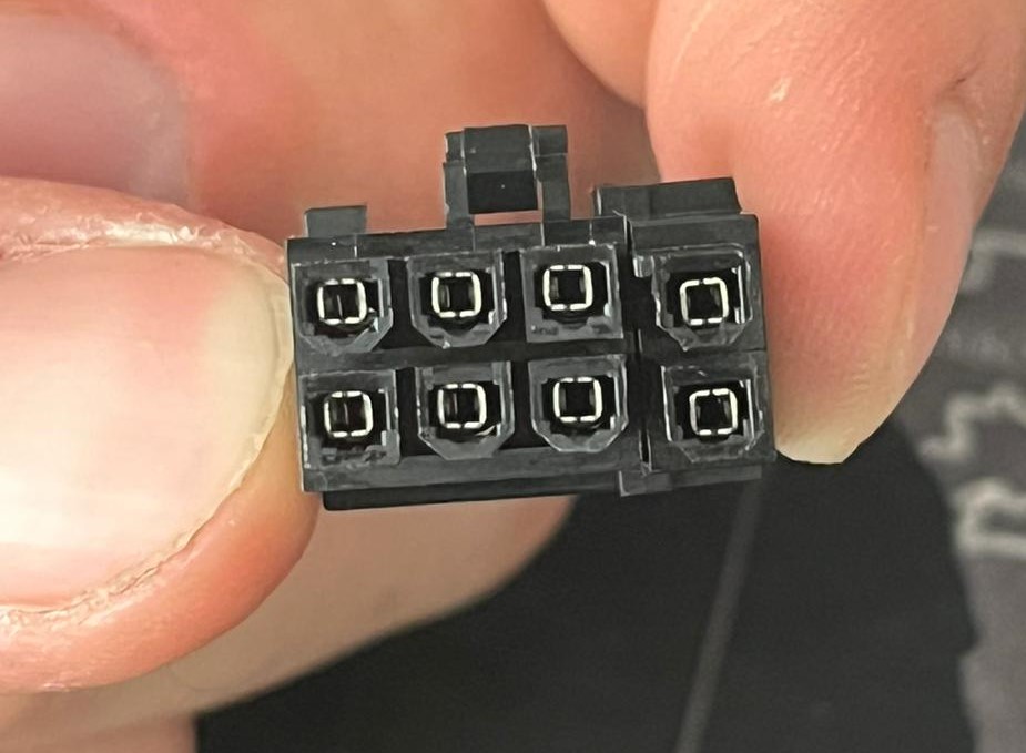

ich habe ein 500 Watt be quiet! Pure Power 11 Non-Modular 80+ Gold Netzteil.
Ich habe 2 Stück von diesem Kabel jeweils mit der Bezeichnung VGA1 und VGA2:
(hoffe man kanns gut erkennen)
Auf meiner 1660 Super passt 1 Kabel davon perfekt rein.
Nun zu meiner Frage:
Ich habe 2 Stück von diesen Kabeln, wie soll ich die dann hier in die 3060 TI rein bekommen?

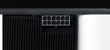

Bei meinem Kabel habe ich ja 6 Pins + 2 Pins (Im meinem Bild rechts)
Bei diesen 6 Pins habe ich 2 mal ein Viereck, bei der 3060 TI gibts nur 1 Viereck...
Kann es sein das ich ein anderes Kabel brauche, ich hab nämlich nur die 2 für Grafikkarten? Weil ich wüsste sonst nicht wie ich das anschließen soll.
Ist das schon der neue 12 Pin Anschluss?

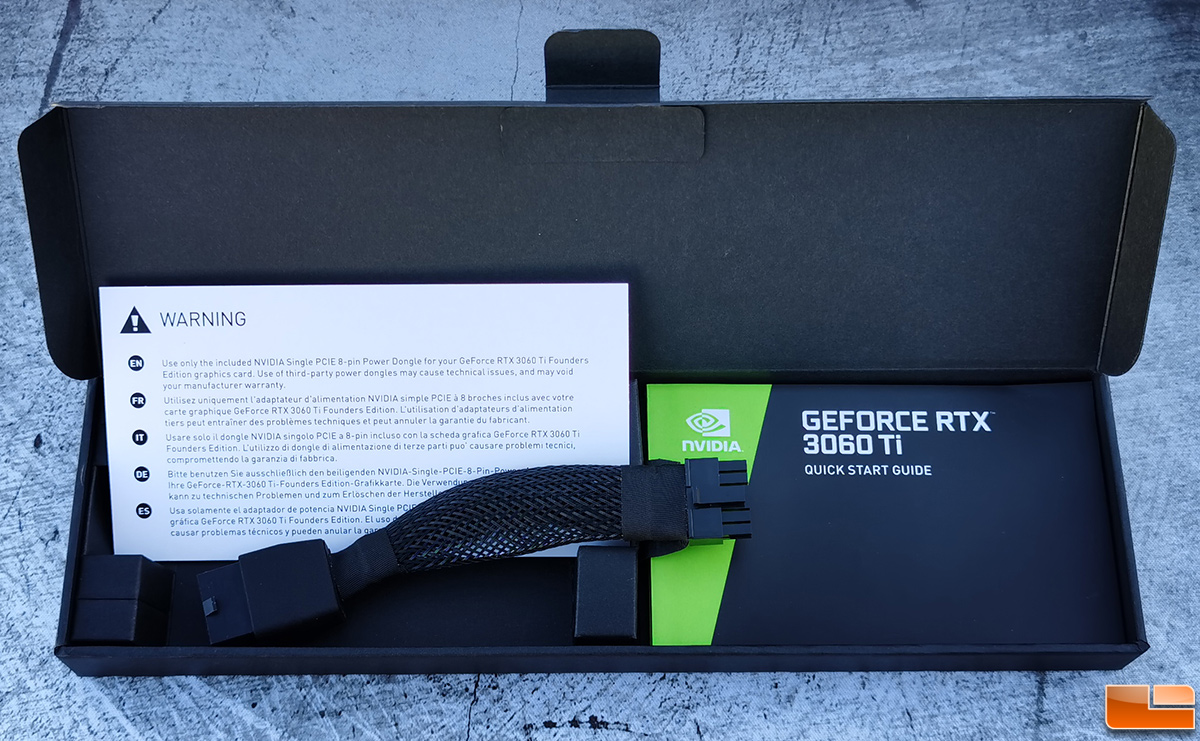

Es liegt der Grafikkarte ein Adapter bei.
Hab ich nicht bzw ist nicht im Karton, hab ich wahrscheinlich damals beim bauen des PC's irgendwo verloren.
Wo gibts den, wie heißt der?
Auf einer 3060Ti sicher?!
Edit wusste gar nicht das die neuen Karten jetzt alle diesen Anschluss bekommen.
Bilder
2 Zeile ganz rechts
Ich hab vor die Founders Edition zu kaufen
Die 3000er Founders Editions haben den alle. Ist aber nicht genau das gleiche wie der neue 12VHPWR-Stecker auf der 4090, sondern immer auf 300 Watt beschränkt.

Auf dem Bild siehts so als wär das Kabel 15-20 cm lang, das reicht ja nicht von der PSU bis zur Grafikkarte. Oder muss man das Kabel irgendwie auffalten oder so
Ja wollte ich grad schreiben haha ist mir jetzt erst aufgefallen, so richtig. Alles klar hat sich erledigt. Schönes Wochende dir.
