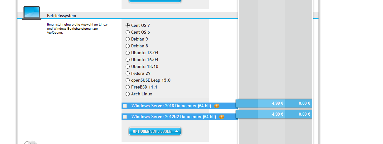

Guten Abend zusammen,
vorweg ich bin ziemlich unerfahren mit Servern.
Ich will mir einen Server einrichten für ein Cloudbasiertes Zeichenprogramm. Kann mir aber nicht ganz vorstellen wie das allgemein von statten geht.
Ich kann beim Serveranbieter aus verschiedenen Systemen wählen (s. Bild).
Wenn ich jetzt zum Beispiel den Windows Server dazu nehmen würde, ist das dann als ob ich auf einen ganz normalen Rechner zugreife? (von Aussehen, Plattform etc.) Und kann ich dann ganz normal das installieren was ich brauche?
Kann mir das ganze nicht so vorstellen ... in den Videos die ich mir dazu angesehen habe arbeiten die meisten mit einer Konsole und das traue ich mir ehrlich gesagt nicht zu.
Vielen Dank und schönen Sonntag noch

Du brauchst keinen ganzen Server aufsetzen, es reicht ein Windows 10 Client wie du siehst.
Bei der Auswahl auf der seite gibt es ja aber keine Option für einen Windows 10 Client. Wie bekomme ich den denn?

Man kann per RDP auf einen Server zugreifen und diesen dann ganz normal via GUI bedienen. Das ist dann ein normaler Desktop wie du ihn von Windows 10 auch kennst.
Das geht aber nur, wenn der Hoster auch die Version mit GUI anbietet, und nicht nur die Core-Version. Wie du dann auf den Desktp kommst, kann dir der Hoster verraten.

Bei Windows Server gibt es die Core oder mit grafischer Oberfläche. Du musst also beim installieren eine Version mit grafischer Oberfläche auswählen.
Anleitungen gibt es auch dazu.
Dürfte bei anderen Anbietern ähnlich sein.
